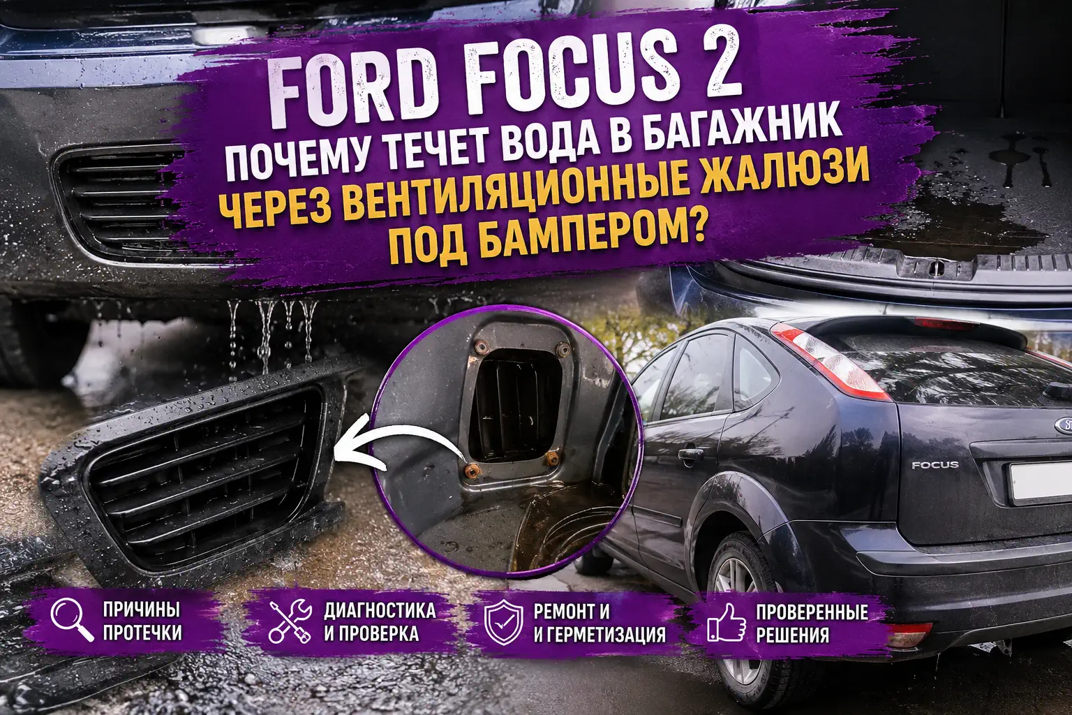

Почему Ford Focus 2 хэтчбек начинает собирать воду в багажнике
У Ford Focus второго поколения есть одна особенность конструкции кузова. В задней части автомобиля расположены специальные вентиляционные клапаны — пластиковые жалюзи, спрятанные за задним бампером. Их задача вполне логична: выпускать воздух из салона наружу.
  • когда вы закрываете двери;
  • включаете печку;
  • работает климат-контроль;
  • едете с закрытыми окнами.
Без этих клапанов в салоне постоянно росло бы давление, двери закрывались бы хуже, а вентиляция работала менее эффективно.
Но есть нюанс…
Со временем уплотнение вокруг этих пластиковых вентиляционных решеток теряет герметичность. Иногда виноват возраст. Иногда — криво установленный после ДТП бампер. А иногда банально высохший заводской герметик.
Вода начинает проникать внутрь кузова — и стекает прямо в багажник.
Причем делает это очень хитро. Не капает сверху, а медленно просачивается по внутренним полостям кузова. Поэтому источник течи визуально найти непросто.

Где находятся вентиляционные клапаны на Ford Focus 2
Многие владельцы даже не подозревают об их существовании. И это нормально — детали спрятаны глубоко за задним бампером.
На Ford Focus 2 хэтчбек вентиляционные клапаны располагаются:
  • за задним бампером;
  • в районе задних крыльев;
  • по бокам кузова;
  • ниже уровня фонарей.
Выглядят они как пластиковые рамки с резиновыми лепестками-жалюзи.
Когда давление воздуха в салоне растет — лепестки приоткрываются и выпускают воздух наружу. Когда давление нормальное — закрываются.
Проблема в том, что герметизация самой рамки к кузову со временем нарушается.
И вода спокойно начинает проникать внутрь.

Как выглядят поврежденные вентиляционные жалюзи
Когда добираешься до клапанов впервые, всё становится очевидно.
Обычно проблемы выглядят так:
  • отошел герметик по периметру;
  • трещины пластика;
  • деформированная рамка;
  • сломанные фиксаторы;
  • грязь и следы подтеков.
Иногда клапан буквально болтается в кузове.
И вот тогда вода попадает внутрь практически беспрепятственно.
