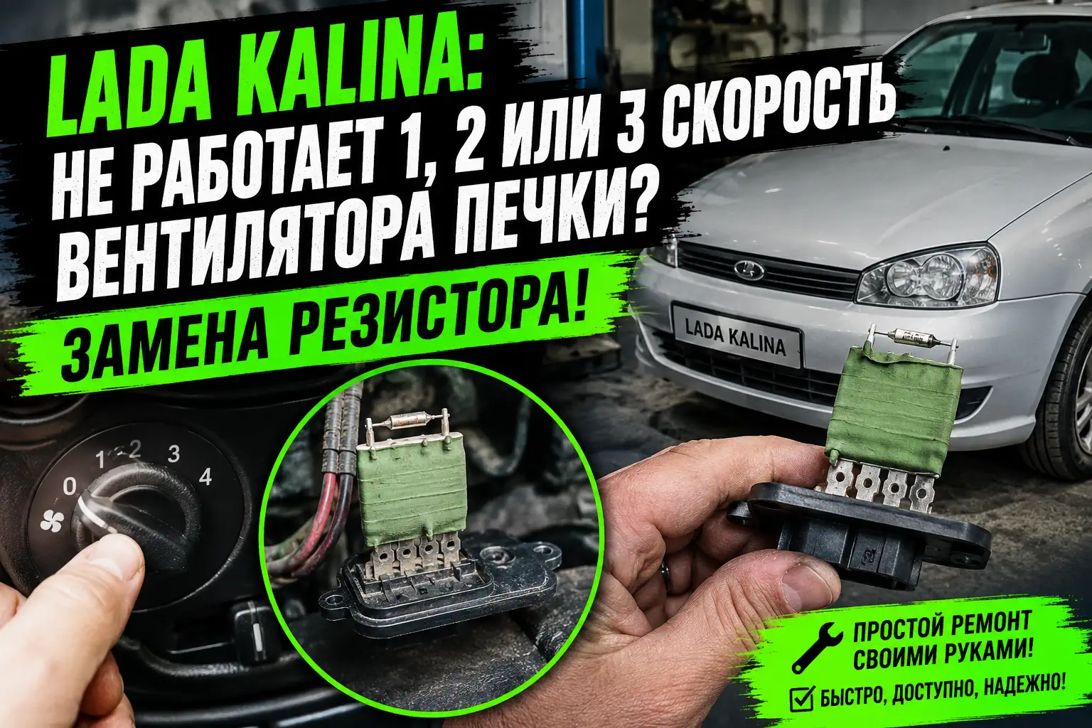

Почему на Lada Kalina не работают первая, вторая или третья скорость вентилятора печки? Подробно разбираем причины неисправности, проверку и замену резистора отопителя своими руками. Симптомы, диагностика, советы и личный опыт владельца.
Lada Kalina: почему перестают работать скорости вентилятора печки и при чём тут резистор
Знакомая ситуация? На улице минус десять, стекла начинают запотевать, вы включаете печку на своей Lada Kalina… а работает только четвертая скорость вентилятора. Первая — тишина. Вторая — тоже. Третья — будто умерла еще прошлой зимой. И тут начинается классика: кто-то грешит на моторчик печки, кто-то — на блок управления, а некоторые вообще готовятся менять половину электрики автомобиля.
Хотя в большинстве случаев проблема куда банальнее — сгорел резистор вентилятора печки. Да-да, тот самый маленький элемент, о котором многие владельцы «Калины» узнают только после первой поломки.
Причём неисправность довольно типичная. Я сам сталкивался с этим дважды: сначала на Kalina первого поколения с кондиционером Panasonic, потом — на версии без кондиционера. Симптомы одинаковые: четвертая скорость работает, остальные молчат. И вот что интересно — многие сервисы пытаются раздуть проблему, хотя замена резистора печки Lada Kalina занимает от силы 20–30 минут даже в гаражных условиях.

Почему на Lada Kalina работает только 4 скорость печки
Вот главный симптом неисправного резистора:
  • 1 скорость вентилятора не работает;
  • 2 скорость печки не включается;
  • 3 скорость вентилятора молчит;
  • 4 скорость работает нормально.
Если у вас именно такая картина — вероятность неисправности дополнительного резистора вентилятора печки примерно 90%.
И тут важно понимать принцип работы системы.
Как устроены скорости вентилятора печки
На первых трёх скоростях ток проходит через резистор. Он снижает напряжение, из-за чего мотор вентилятора вращается медленнее.
А вот четвертая скорость работает напрямую — без сопротивления. Максимальное питание, максимальные обороты.
Поэтому при выходе резистора из строя:
| Скорость | Работает? |
| 1 | Нет |
| 2 | Нет |
| 3 | Нет |
| 4 | Да |
Собственно, это уже почти готовая диагностика.
Что такое резистор печки Lada Kalina и зачем он нужен
Резистор отопителя — небольшой электронный блок с термоэлементом и сопротивлениями. Его задача — регулировать скорость вращения вентилятора.
На «Калине» этот элемент работает в довольно суровых условиях:
  • постоянный нагрев;
  • перепады температуры;
  • влага;
  • пыль;
  • перегрузки мотора печки.
Со временем дорожки или термопредохранитель внутри просто выгорают.

Замена резистора печки Lada Kalina своими руками
Теперь самое интересное. И, честно говоря, самая приятная часть ремонта — потому что она дешёвая.
Средняя цена резистора:
  • аналог — от 500 до 1200 рублей;
  • оригинал — от 1500 рублей.
Что понадобится
  • крестовая отвертка;
  • головка на 8;
  • фонарик;
  • новый резистор.
Пошаговая инструкция
1. Снимаем минусовую клемму
Безопасность прежде всего. Электрика ошибок не любит.
2. Демонтируем жабо
Аккуратно выкручиваем крепления.
И вот тут начинается цирк… некоторые саморезы могут закиснуть намертво. Я обычно заранее брызгаю их проникающей смазкой.
3. Находим резистор
Он вставлен в корпус отопителя и подключён через разъём.
4. Отсоединяем фишку
Если контакты зеленоватые — есть окисление.
Сразу почистите их очистителем контактов.
5. Устанавливаем новый элемент
Ставим резистор в обратном порядке.
6. Проверяем работу
Включаем зажигание и тестируем все скорости.
Если всё заработало — поздравляю. Экономия на сервисе получилась вполне приятная.
