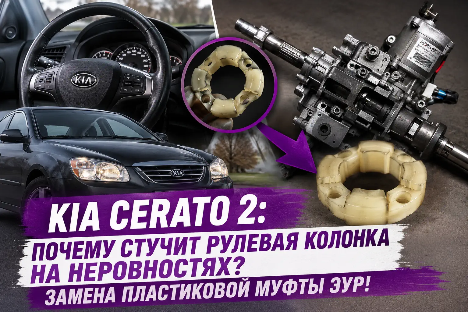

Почему стучит рулевая колонка Kia Cerato 2 на неровностях
На Kia Cerato 2 установлен электроусилитель руля — ЭУР. В отличие от гидроусилителя здесь нет насоса и жидкости. Усиление создаёт электромотор, который через редуктор помогает поворачивать руль.
Внутри механизма находится небольшая эластичная муфта — пластиковый демпфер. Её задача простая:
  • сглаживать удары;
  • компенсировать микролюфты;
  • снижать вибрации;
  • делать работу ЭУР тише.
Но есть нюанс. Со временем пластик изнашивается. Особенно если:
  • часто ездить по плохим дорогам;
  • парковаться с выкручиванием руля на месте;
  • игнорировать первые симптомы;
  • активно ловить ямы на скорости (а кто их НЕ ловил?).
Когда муфта разбивается, появляется люфт между элементами механизма. Отсюда и характерный стук в рулевой колонке Kia Cerato 2.

Почему пластиковая муфта ЭУР быстро изнашивается
Тут инженеры Kia слегка перемудрили с материалом. Муфта изначально сделана из довольно мягкого пластика. В теории это должно было улучшить комфорт и снизить шум. На практике — ресурс детали оказался ограниченным.

Шаг 4. Извлечение старой муфты
Старая деталь часто выглядит печально:
  • трещины;
  • выработка;
  • пластиковая крошка;
  • деформация.
Иногда муфта буквально рассыпается в руках.
