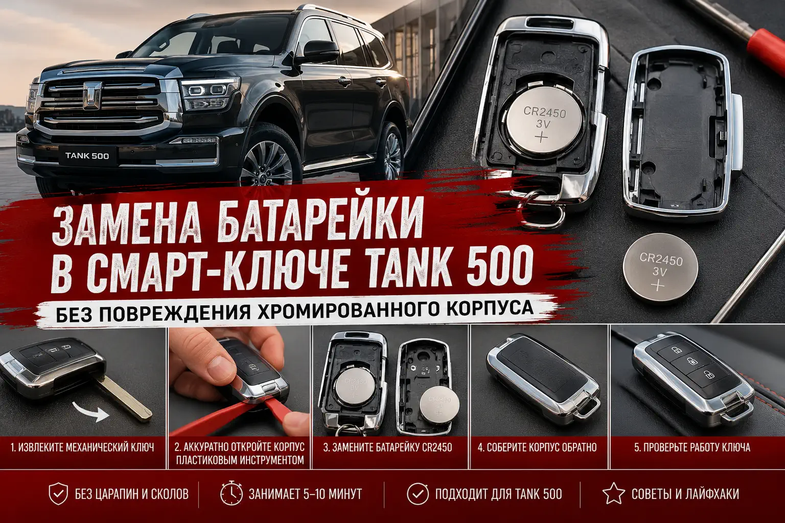

Как открыть ключ Tank 500 без повреждения корпуса
Вот мы и добрались до главного.
Шаг 1. Извлеките механический ключ
На корпусе есть фиксатор. Нажмите его и вытяните аварийное жало.
Это откроет доступ к технологическому пазу.
Шаг 2. Защитите хром
Мой любимый лайфхак.
Перед разборкой оберните ключ тонкой микрофиброй или малярным скотчем по краям. Особенно углы.
Звучит банально? А теперь представьте: рука соскользнула — и вместо хрома инструмент упирается в ткань.
Я начал делать так после одного неприятного случая с дорогим ключом от премиального SUV. С тех пор — ни одной царапины.
Шаг 3. Используйте пластиковый медиатор
Аккуратно вставьте медиатор в паз после извлечения механического ключа.
НЕ давите резко.
Корпус открывается не силой, а постепенным разжимом защелок.
Шаг 4. Разделите половинки корпуса
Двигайтесь по периметру медленно. Иногда защелки держатся очень плотно — особенно на новых ключах.
Если чувствуете сопротивление:
  • не крутите инструмент;
  • не выгибайте корпус;
  • слегка покачайте медиатор.
Иначе можно сломать внутренний фиксатор.
Замена батарейки в ключе Tank 500: правильная последовательность
Когда корпус открыт, всё становится проще.
Что важно внутри
Не касайтесь:
  • платы мокрыми руками;
  • антенны;
  • контактов батарейки металлическими предметами.
Как правильно извлечь батарейку
Подденьте элемент пластиковой лопаткой.
Если используете ноготь — тоже нормально. Главное, без фанатизма.
Установка новой батарейки
Обратите внимание на полярность:
  • «+» обычно смотрит вверх.
Ошибка тут встречается постоянно. Причем даже у опытных автомобилистов.
Перед сборкой проверьте:
  • нет ли мусора внутри;
  • плотно ли сидит батарейка;
  • не сместились ли резиновые уплотнители.
