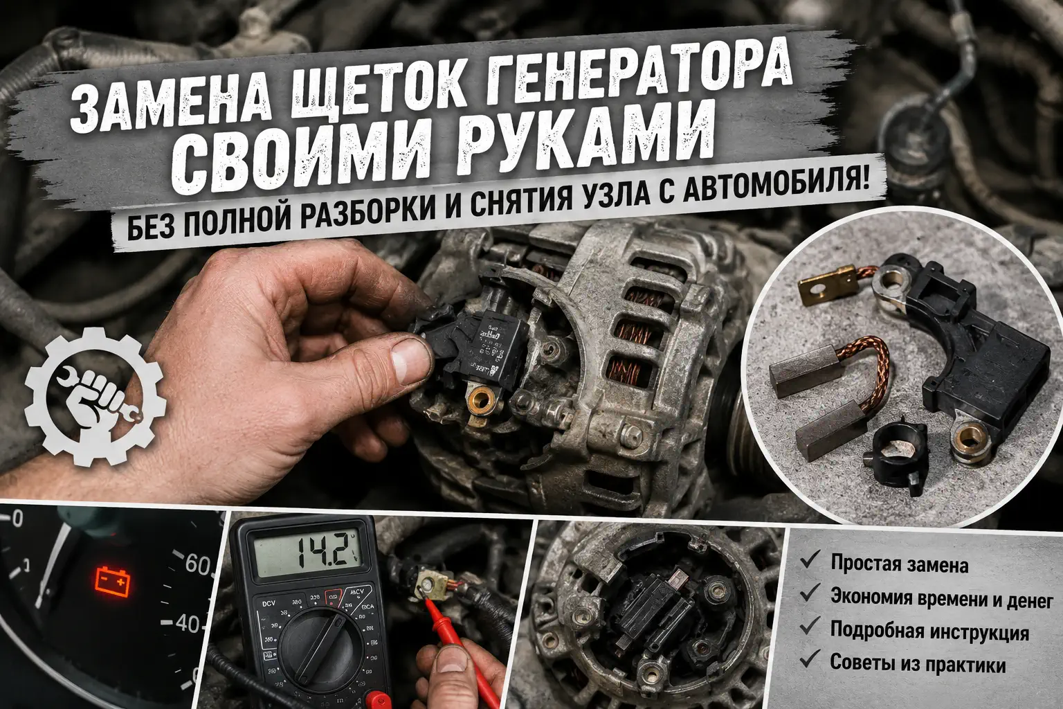

Пошаговая замена щеток генератора без снятия генератора
Шаг 1. Отключаем аккумулятор
Всегда начинайте с минусовой клеммы АКБ.
Это не формальность. Если случайно замкнуть провод генератора на массу — можно устроить очень неприятный фейерверк под капотом.
Шаг 2. Находим доступ к щеточному узлу
Обычно он расположен с задней стороны генератора.
Иногда достаточно:
  • снять пластиковую крышку;
  • убрать патрубок;
  • отвести воздуховод;
  • демонтировать защиту двигателя.
На Газель Next доступ бывает тесным из-за интеркулера, но добраться все равно реально.
Шаг 3. Снимаем регулятор напряжения
Как правило, он держится на двух винтах.
Тут начинается самое веселое...
В некоторых машинах винты расположены так неудобно, что без короткой отвертки не обойтись. А иногда приходится работать буквально кончиками пальцев.
Совет из опыта: подложите под генератор тряпку. Уронить маленький винтик в подкапотное пространство — проще простого.
Шаг 4. Проверяем длину щеток
Нормальная рабочая длина обычно:
  • от 5 мм и более.
Если осталось 2–3 мм — щетки пора менять.
Также обратите внимание:
  • нет ли перекоса;
  • свободно ли двигаются щетки;
  • не перегреты ли контакты.
Иногда проблема не в износе, а в банальном подклинивании.
Шаг 5. Устанавливаем новые щетки
Если меняете только графитовые элементы:
  • Отпаиваем старые щетки.
  • Устанавливаем новые.
  • Проверяем легкость хода.
  • Пропаиваем контакты.
Но честно? В большинстве случаев проще заменить весь регулятор в сборе.
Особенно если автомобиль рабочий и нужен каждый день.
Шаг 6. Проверяем зарядку
После сборки запускаем двигатель и измеряем напряжение.
Если видите стабильные 14–14,3 В — поздравляю, ремонт удался.
И вот тут появляется приятное чувство. То самое, когда понимаешь: сервис бы взял несколько тысяч рублей, а вы справились самостоятельно за час.
