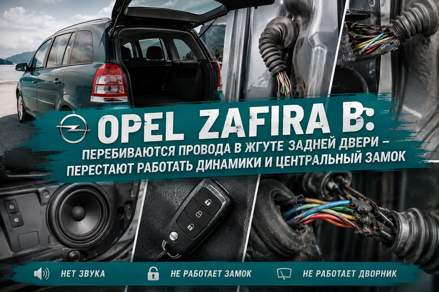

Почему на Opel Zafira B перестают работать динамики и центральный замок — и при чём тут жгут задней двери
У Opel Zafira B есть одна «фирменная» болячка, о которой владельцы обычно узнают внезапно. Вчера всё было нормально: музыка играла, центральный замок срабатывал, багажник открывался без капризов. А потом — щёлк… и начинается странный цирк. То пропадает звук в задних динамиках, то перестаёт открываться багажник, то центральный замок живёт своей жизнью. Иногда ещё и подсветка номера тухнет в придачу.
И знаете, что самое интересное? Во многих случаях виноват не блок комфорта, не магнитола и не «умирающая» электрика по всему автомобилю. Проблема гораздо прозаичнее — перебитые провода в жгуте задней двери.
Я с этим сталкивался не раз. Причём сначала тоже пошёл по ложному пути: проверял предохранители, снимал обшивку, грешил на CAN-шину (да-да, было дело). А причина сидела буквально в резиновой гофре между кузовом и пятой дверью. Маленький участок проводки, который годами сгибается туда-сюда при каждом открытии багажника. Металл устает. Изоляция трескается. Медные жилы ломаются внутри — и начинается электрическая лотерея.

Где именно перебиваются провода на Opel Zafira B
Самое проблемное место — участок внутри резиновой гофры.
Обычно ломаются провода:
- у основания кузова;
- на выходе к крышке багажника;
- внутри самой гофры.
Это важный момент.
Иногда провод держится буквально на двух-трёх волосках меди. Контакт то появляется, то исчезает.
