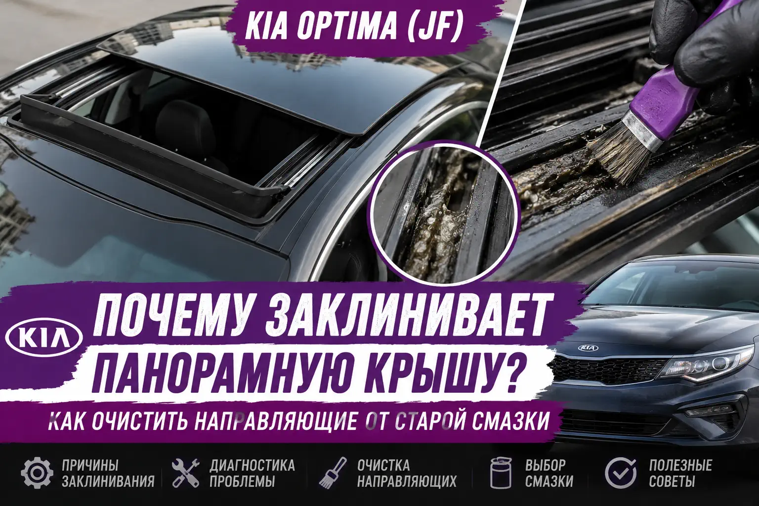

Как правильно очистить направляющие панорамной крыши
Теперь самое интересное.
Сразу скажу: полноценная очистка — работа не на 15 минут. Но выполнить ее можно даже в обычном гараже, если руки растут из правильного места.
Что понадобится
Минимальный набор:
  • пластиковые съемники;
  • микрофибра;
  • мягкие кисточки;
  • очиститель смазки;
  • обезжириватель;
  • новая смазка для люков;
  • ватные палочки;
  • фонарик.
И пожалуйста… никаких отверток в направляющие. Царапины там появляются мгновенно.
Пошаговая очистка направляющих Kia Optima JF
Шаг 1. Открытие люка в сервисное положение
Нужно получить доступ к направляющим.
Лучше всего открыть люк примерно на 10–15 сантиметров.
Важно:
  • не пытайтесь двигать заклинивший механизм силой;
  • не толкайте стекло руками;
  • не помогайте мотору.
На одной машине я видел сорванные зубья именно после таких попыток.
Шаг 2. Удаление старой смазки
Самая муторная часть.
Старую смазку нужно:
  • Размягчить очистителем.
  • Аккуратно удалить салфетками.
  • Прочистить углы кисточкой.
  • Повторить несколько раз.
Иногда процесс занимает час-полтора.
Особенно если люк никогда не обслуживали.
Шаг 3. Очистка кареток и тросов
Вот тут нужна аккуратность.
Нельзя:
  • тянуть тросы;
  • смещать каретки;
  • использовать металлические инструменты.
Я обычно использую ватные палочки и мягкий очиститель. Медленно, но безопасно.
