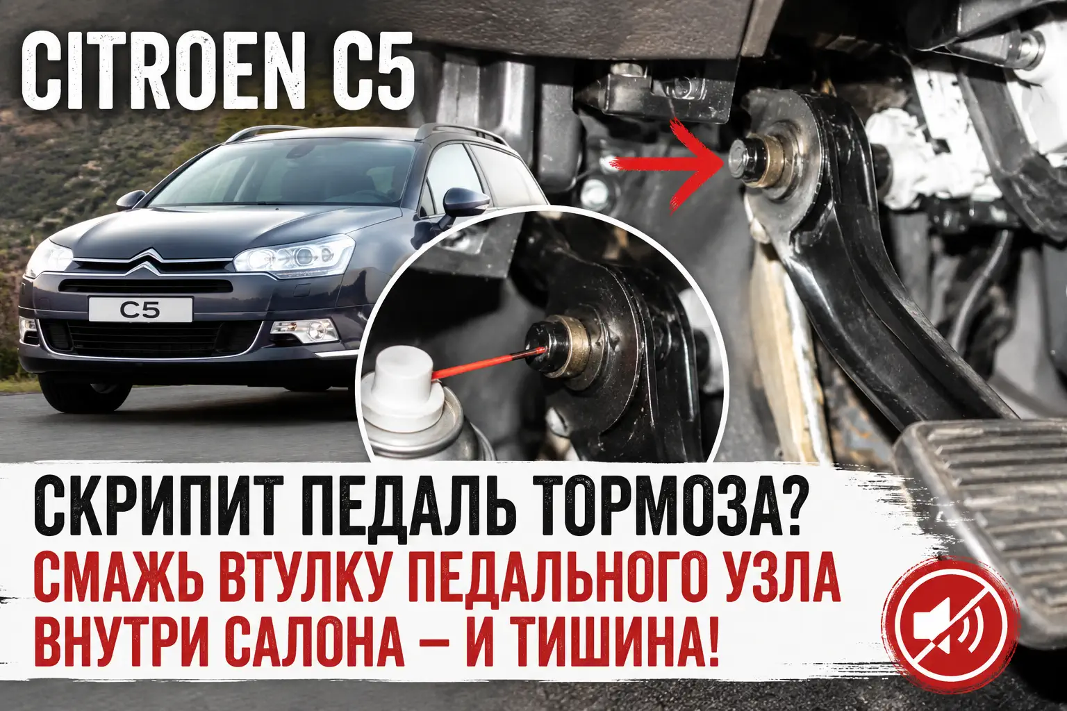

Почему скрипит педаль тормоза на Citroen C5
Сразу главное: в большинстве случаев скрип педали тормоза на Citroen C5 не связан с неисправностью тормозов как таковых. Это механический звук трения в салонном узле педали.
Основной виновник — втулка оси педали тормоза. Со временем заводская смазка высыхает, туда попадает пыль, влага и мелкий абразив. Металл начинает тереться о пластик или втулочный материал. Итог — тот самый противный “иииик” при каждом нажатии.
Особенно часто проблема встречается у:

Как понять, что скрип идёт именно от педального узла
Вот тут важно не перепутать. Потому что иногда скрип действительно связан с тормозной системой.
Признаки скрипа втулки педали
Обычно наблюдаются такие симптомы:
  • звук слышен внутри салона;
  • скрип появляется без движения автомобиля;
  • достаточно просто нажать педаль на месте;
  • торможение остаётся нормальным;
  • вибраций нет;
  • эффективность тормозов не падает.
Проверяется элементарно.
Быстрая диагностика своими руками
Сделайте так:
  • Заглушите двигатель;
  • Откройте водительскую дверь;
  • Несколько раз плавно нажмите педаль тормоза;
  • Прислушайтесь возле педального узла.
Если звук идёт прямо из области крепления педали — почти наверняка проблема во втулке или оси.

Где находится втулка педали тормоза в Citroen C5
Устройство довольно простое. Педаль тормоза крепится на металлической оси внутри педального узла. Между подвижными элементами установлены втулки — они уменьшают трение и гасят шум.
На Citroen C5 X7 доступ к механизму относительно удобный. Достаточно:
  • отодвинуть сиденье назад;
  • снять нижнюю декоративную накладку под рулём (не всегда обязательно);
  • подсветить фонариком область крепления педали.
Обычно скрип идёт из точки соединения:
  • оси педали;
  • возвратной пружины;
  • пластиковых втулок.
Иногда звук даёт сам шток вакуумного усилителя, но это встречается реже.

Чем смазать педаль тормоза на Citroen C5
Вот тут начинается самое интересное. Потому что многие делают ошибку — хватают WD-40 и льют куда попало.
Да, скрип может исчезнуть. На пару дней.
Потом всё возвращается. Иногда становится ещё хуже.
Почему WD-40 — плохое решение
WD-40:
  • вымывает остатки нормальной смазки;
  • быстро испаряется;
  • не рассчитан на длительную защиту втулок.
Это временная мера, а не ремонт.
Лучшие варианты смазки
Из личного опыта лучше всего работают:
| Тип смазки | Плюсы | Минусы |
| Силиконовая | Не разрушает пластик, долго держится | Не любит сильную грязь |
| Литиевая белая | Отличная защита металла | Может собирать пыль |
| PTFE (тефлоновая) | Очень тихая работа | Дороже |
| Специализированная для шарниров | Максимальный эффект | Не всегда доступна |
Я чаще использую силиконовую смазку с тонкой трубочкой-аппликатором. Она отлично подходит именно для салонных механизмов.
Как смазать втулку педального узла своими руками
Процедура занимает примерно 15–25 минут. Без подъёмника. Без сервиса. И без магии.
Что понадобится
Подготовьте:
  • фонарик;
  • перчатки;
  • ветошь;
  • силиконовую или PTFE-смазку;
  • тонкую трубку для распыления.
Иногда помогает пластиковая лопатка для снятия накладок.
Пошаговая инструкция
Шаг 1. Освободите доступ
Отодвиньте сиденье максимально назад.
Если мешает нижняя панель под рулём — снимите её.
Шаг 2. Найдите ось педали
Подсветите фонариком верхнюю часть педали тормоза.
Там будет:
  • ось;
  • крепление;
  • возвратная пружина;
  • втулка.
Шаг 3. Очистите старую грязь
Очень важный этап.
Если просто залить новую смазку поверх пыли — эффект будет временным.
Я обычно аккуратно протираю механизм сухой салфеткой и слегка продуваю воздухом.
Шаг 4. Нанесите смазку
Точечно.
Без фанатизма.
Особенно тщательно обработайте:
  • втулку;
  • ось;
  • точки контакта пружины.
После нанесения несколько раз нажмите педаль тормоза.
Именно в этот момент часто слышно, как скрип буквально исчезает на глазах. Точнее — на ушах.
