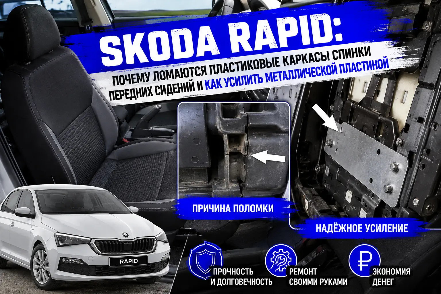

Где именно трескается каркас сиденья Rapid
Самая слабая зона находится:
  • возле боковой поддержки;
  • около крепления механизма наклона;
  • в местах соединения пластика и металла.
Причём водительское сиденье страдает в разы чаще пассажирского.

Усиление каркаса сиденья металлической пластиной — рабочее решение
Сначала я тоже сомневался. Казалось, что получится типичный гаражный колхоз с саморезами и гремящими железками.
Но когда увидел, как делают усиление опытные мастера по салонам VAG — мнение изменилось.
Если всё выполнить правильно, сиденье становится даже прочнее заводского.
В чём суть усиления
Повреждённая зона фиксируется металлической пластиной:
  • стальной;
  • алюминиевой (реже);
  • толщиной 2–4 мм.
Пластина распределяет нагрузку и убирает концентрацию напряжения в месте трещины.
По сути, мы создаём дополнительный силовой элемент.

Изготовление усиливающей пластины
Вот здесь начинается инженерия.
Пластина должна:
  • повторять форму каркаса;
  • не мешать наполнителю;
  • не создавать острых краёв;
  • распределять нагрузку максимально широко.
Оптимальные размеры
Чаще всего подходят:
| Параметр | Значение |
| Толщина | 2–3 мм |
| Ширина | 30–50 мм |
| Длина | 100–160 мм |
Я делал шаблон из картона. Очень помогает избежать ошибок.
Крепление металлической пластины
Есть два основных способа.
Болтовое соединение
  • проще;
  • доступно в гараже;
  • можно разобрать.
  • нужны хорошие шайбы;
  • важно правильно затянуть.
Сварка
  • максимальная жёсткость;
  • долговечность.
  • риск перегрева;
  • сложнее работать рядом с пластиком.
Лично я предпочёл комбинированный вариант:
  • фиксация болтами;
  • локальное усиление сваркой.
Получилось очень надёжно.

Что в итоге делать владельцу Skoda Rapid
Если появилась трещина каркаса сиденья — паниковать точно не стоит.
Проблема неприятная, но вполне решаемая.
Причём усиление металлической пластиной часто оказывается:
  • дешевле;
  • надёжнее;
  • долговечнее заводского решения.
Главное — не затягивать с ремонтом. Потому что небольшая трещина быстро превращается в серьёзную деформацию спинки.
И ещё момент. Не бойтесь качественного «неоригинального» ремонта. Иногда грамотный мастер в гараже понимает конструкцию сидений лучше, чем официальный сервис, который умеет только менять узлы целиком.
