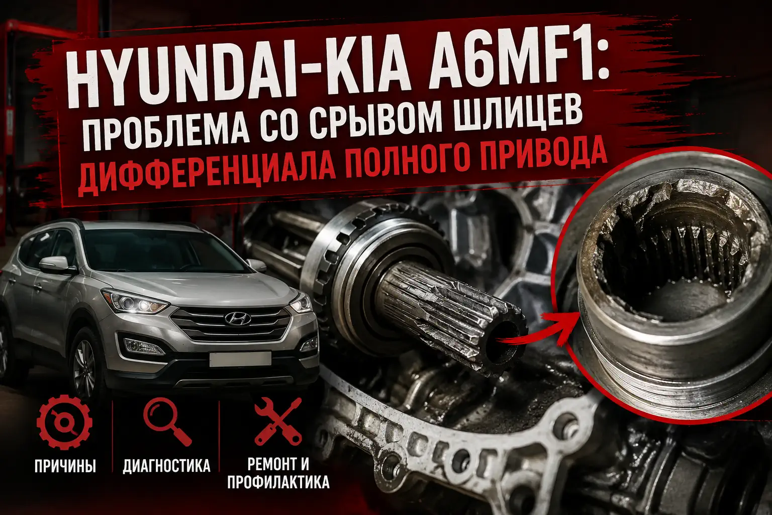

На полноприводных версиях используется соединение между дифференциалом АКПП и угловым редуктором через шлицевую часть. И именно этот узел оказался слабым местом конструкции.
Как устроен привод AWD в A6MF1
Схема выглядит так:
  • АКПП передаёт момент на дифференциал.
  • Через шлицевое соединение вращение уходит на угловой редуктор.
  • Далее — кардан и задний редуктор.
Проблема возникает в месте контакта шлицов. Со временем:
  • появляется коррозия;
  • смазка высыхает;
  • начинается микролюфт;
  • нагрузка распределяется неравномерно.
А потом — БАЦ. Шлицы срезает.
И автомобиль превращается в переднеприводный.

Почему срывает шлицы дифференциала полного привода
Вот здесь начинается техническая магия… и немного инженерной экономии.
Основные причины
1. Недостаточная защита от влаги
Шлицевое соединение расположено в зоне, где легко скапливается конденсат и грязь.
Если смазка деградировала — начинается коррозия.
А коррозия для шлицов — как кариес для зубов. Сначала незаметно. Потом поздно.
2. Маленькая площадь контакта
Шлицы относительно мелкие. При высоком крутящем моменте нагрузка концентрируется на ограниченной площади.
Особенно страдают дизельные версии Hyundai Santa Fe и Kia Sorento.
3. Агрессивная эксплуатация
Вот мой любимый пример из практики.
Клиент на Santa Fe 2.2 дизель постоянно таскал прицеп с квадроциклом. Машина бодрая, тяги много, полный привод подключается уверенно. Но к 140 тысячам появился хруст при старте.
Разобрали — половина шлицов буквально «съедена».
И это типичная история.
