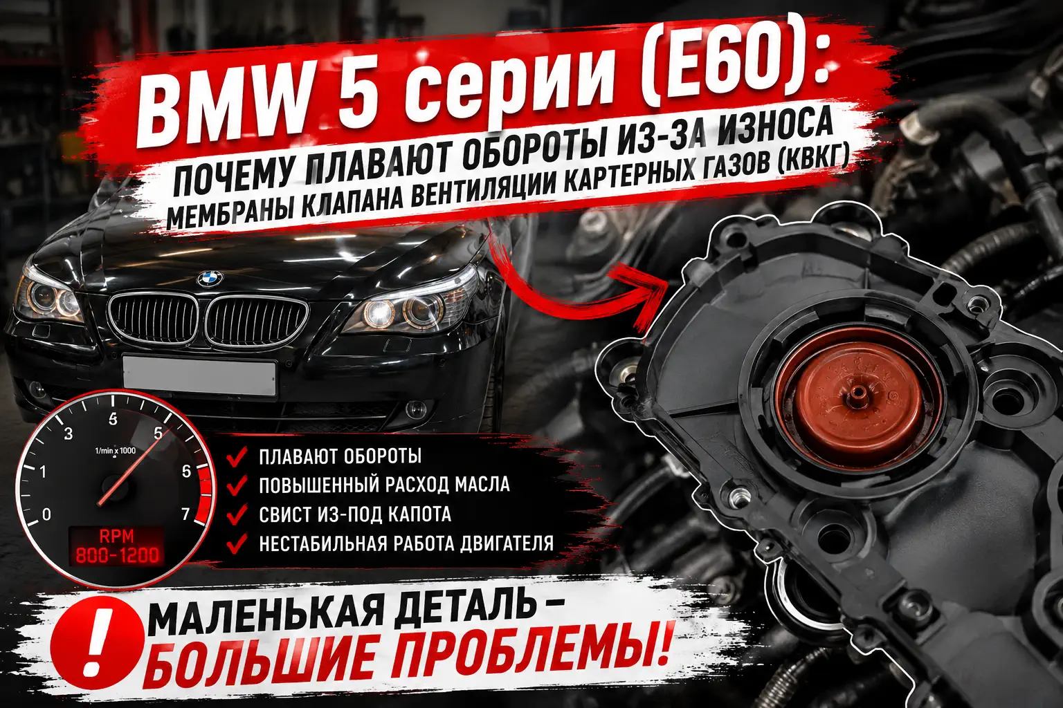

Главный элемент — мембранный клапан. Именно его мембрана со временем теряет эластичность, трескается или рвется.
И вот тогда начинается настоящий цирк с оборотами.
Почему из-за мембраны КВКГ плавают обороты
Когда мембрана клапана вентиляции картерных газов повреждается, двигатель начинает подсасывать лишний воздух во впускной тракт.
А теперь важный момент. Блок управления мотором рассчитывает топливную смесь исходя из воздуха, который прошел через датчики. Но при порванной мембране появляется «левый» воздух, который электроника не учитывает.
Результат:
  • смесь становится бедной;
  • обороты начинают гулять;
  • двигатель пытается компенсировать подсос;
  • появляются вибрации и провалы.
Иногда холостой ход скачет едва заметно. А иногда стрелка тахометра буквально танцует — 600… 1200… 800 оборотов.

Основные признаки неисправности мембраны КВКГ
Плавающие обороты на холостом ходу
Самый распространенный симптом.
Причем сначала проблема появляется периодически. Сегодня мотор работает идеально, завтра — уже потряхивает. Это многих сбивает с толку.
Свист или вой из-под капота
Очень характерный признак.
Звук напоминает:
  • свист чайника;
  • подсос воздуха;
  • тонкий вой турбины.
Если открыть маслозаливную крышку и звук меняется — почти наверняка проблема в КВКГ.

Особенно капризны моторы серии N52.
И знаете, почему? Там мембрана интегрирована в крышку клапанов. Отдельно официально она часто не меняется. Производитель предлагает замену всей крышки.
А теперь представьте лицо владельца, которому называют стоимость оригинальной детали…
