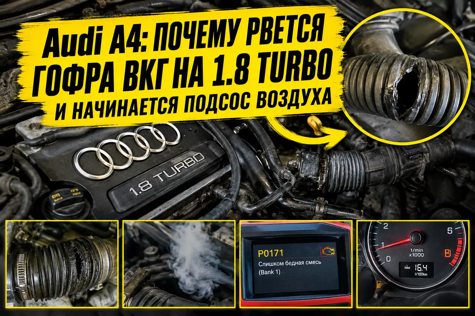

Почему рвется гофра ВКГ на старых моторах Audi 1.8 Turbo
Возраст резины — главный враг
Самая банальная причина — старение материала.
Заводская гофра ВКГ на Audi A4 1.8Т постоянно подвергается:
  • нагреву;
  • воздействию масла;
  • перепадам температур;
  • вибрациям двигателя.
Через годы резина теряет эластичность и становится похожей на сухарь. Стоит чуть надавить — и появляются микротрещины.
Я как-то снимал патрубок на Audi A4 B5 1999 года. Только коснулся рукой — и он literally рассыпался. Кусками. Будто пластик от старой игрушки.
И это типичная история.
Турбина усиливает нагрузку на ВКГ
На атмосферных моторах система вентиляции картера живет проще. А вот на 1.8 Turbo — совсем другая история.
Турбина создает:
  • повышенное давление;
  • резкие скачки вакуума;
  • температурные нагрузки.
Особенно достается гофре возле клапанной крышки.
Когда водитель активно ускоряется, давление меняется буквально мгновенно. Старая резина этого уже не выдерживает.
Вот вам инсайд из практики: чаще всего гофру рвет после серии активных разгонов зимой. Мороз делает резину дубовой, турбина добавляет нагрузку — и готово.

Основные симптомы порванной гофры ВКГ
Плавающие обороты
Самый частый симптом.
Мотор может:
  • плавать на холостых;
  • подергиваться;
  • глохнуть после запуска.
Причем иногда проблема проявляется только на холодную.
Свист под капотом
Характерный тонкий свист — почти визитная карточка подсоса воздуха на Audi 1.8T.
Особенно хорошо слышно:
  • на холостых;
  • после перегазовки;
  • при сбросе газа.
А то, что многие принимают этот свист за турбину. Хотя виновата копеечная гофра.
Ошибки по бедной смеси
Часто появляются:
  • P0171;
  • ошибки по коррекции смеси;
  • нестабильный холостой ход.
Иногда загорается Check Engine.
Рост расхода топлива
ЭБУ пытается компенсировать лишний воздух и начинает переливать топливо.
Расход может вырасти на:
  • 1–3 литра;
  • а иногда и больше.
Особенно в городе.

Где именно чаще всего рвется гофра ВКГ на Audi A4
Возле клапанной крышки
Самое горячее место.
Там:
  • высокая температура;
  • постоянное давление;
  • масло.
Трещины появляются первыми.
В местах изгибов
Гофра постоянно “играет” от вибрации двигателя.
Со временем складки лопаются.
Под хомутами
Старая резина пересыхает, и хомут буквально прорезает материал.
Особенно если его перетянули.

Дымогенератор
ЛУЧШИЙ способ диагностики.
Через систему подается дым, и сразу видно:
  • где утечка;
  • где подсос;
  • где трещина.
После первой такой проверки я вообще перестал искать подсос “на слух”. Экономит часы жизни.

Реальная история из практики: Audi A4 B6 1.8T с “мистическим” троением
Приехал ко мне знакомый на Audi A4 B6.
Жалобы:
  • троит;
  • плавают обороты;
  • иногда глохнет;
  • расход 16 литров.
До этого он уже:
  • поменял свечи;
  • заменил катушки;
  • купил новый ДМРВ.
Без результата.
Открываем капот — визуально всё нормально.
Но был легкий свист.
Подключили дымогенератор… И вот он, красавец — разрыв гофры ВКГ снизу, возле изгиба. Причем сверху его вообще не видно.
Поменяли:
  • гофру;
  • клапан;
  • пару шлангов.
И всё.
Мотор заработал ровно, расход упал почти на 3 литра.
