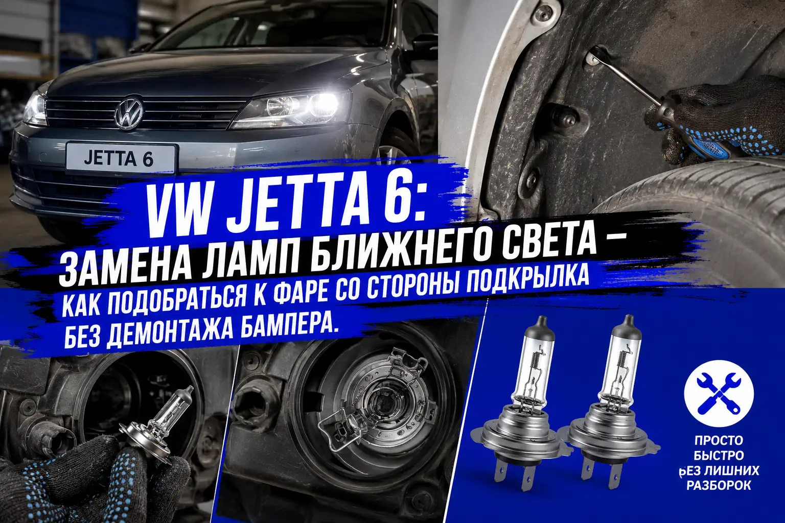

Замена лампы ближнего света Jetta 6 через подкрылок: пошаговая инструкция
Шаг 1. Выворачиваем колесо
Если меняете лампу справа — выворачиваем руль максимально влево.
Если слева — наоборот.
Колесо создает дополнительное пространство для доступа к подкрылку.
Некоторые снимают колесо полностью. Можно и так. Но необходимости обычно нет.
Шаг 2. Находим крепления подкрылка
В передней части подкрылка находятся несколько саморезов Torx.
Обычно достаточно снять:
  • 2–4 крепежных элемента;
  • частично отогнуть подкрылок.
Не нужно снимать его полностью.
Тут главное — не переусердствовать. Подкрылок гибкий, но не резиновый.
Шаг 3. Получаем доступ к задней части фары
Теперь рукой можно дотянуться до задней части блока фары.
Вы почувствуете круглую пластиковую крышку.
Она снимается поворотом.
И здесь многие начинают нервничать.
Потому что:
«Не вижу, что делаю».
Спокойно. Я почти всегда делаю эту часть больше на ощупь, чем глазами.
Шаг 4. Снимаем разъем
Аккуратно отсоединяем электрический разъем.
Без рывков.
Без знаменитого «сейчас дерну посильнее».
Пластик со временем стареет.
Шаг 5. Освобождаем лампу
Лампа удерживается металлическим фиксатором.
Нажимаем.
Сдвигаем.
Освобождаем.
Достаем лампу.
Шаг 6. Устанавливаем новую
НЕ трогайте стеклянную колбу руками.
Вообще.
Жир от пальцев создает локальные зоны перегрева. Иногда лампа из-за этого умирает через пару недель.
Если случайно коснулись — протрите спиртом.
Шаг 7. Собираем все обратно
Последовательность обратная:
  • Фиксатор.
  • Разъем.
  • Крышка.
  • Подкрылок.
  • Саморезы.
Проверяем работу света.
Готово.
