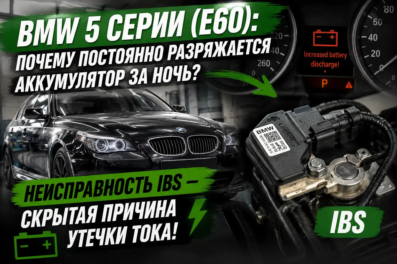

Что такое IBS на BMW E60 и зачем он вообще нужен
Начнём с базы. IBS — это интеллектуальный датчик аккумулятора, который установлен прямо на минусовой клемме АКБ. На BMW E60 он играет куда более важную роль, чем кажется на первый взгляд.
Многие думают: “Ну датчик и датчик”. Нет. Это полноценный электронный модуль.
Он постоянно измеряет:
  • напряжение аккумулятора;
  • ток заряда и разряда;
  • температуру батареи;
  • уровень потребления энергии;
  • состояние АКБ.
После чего передаёт данные в блок управления энергосистемой автомобиля.

Ошибка Increased Battery Discharge
Очень распространённое сообщение.
BMW буквально говорит:
“Повышенный разряд аккумулятора”.
Но причина не всегда в самой батарее.
