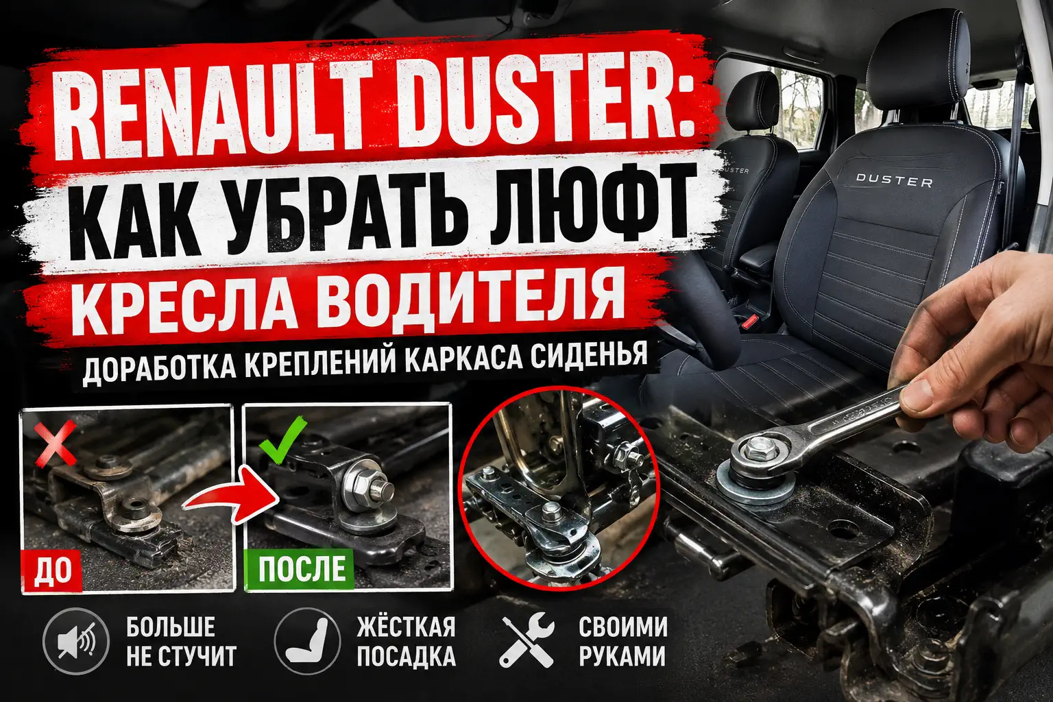

Доработка креплений каркаса сиденья Renault Duster
Вот теперь переходим к самому интересному.
Способ №1: установка регулировочных шайб
Это самый популярный и рабочий вариант.
Суть простая:
- убираем зазор;
- компенсируем выработку;
- фиксируем каркас плотнее.
- Находим место люфта.
- Подбираем шайбу нужной толщины.
- Устанавливаем между элементами механизма.
- Проверяем ход сиденья.
Иначе:
- салазки начнут подклинивать;
- кресло станет плохо двигаться;
- появится перекос.
Этого часто хватает.
Способ №2: замена заклёпок на болтовое соединение
Вот это уже серьёзнее. Но и эффект отличный.
Некоторые заводские соединения со временем разбиваются. Тогда:
- высверливается старая клёпка;
- ставится болт высокой прочности;
- добавляется гровер;
- используется фиксатор резьбы.
Но тут нужен аккуратный подход.
Если перетянуть — механизм потеряет подвижность.
Способ №3: сварка усилителей
Этот вариант подходит только при сильной выработке каркаса.
Иногда металл возле креплений уже начинает «играть». Тогда:
- усиливают пластинами;
- проваривают трещины;
- укрепляют точки нагрузки.
