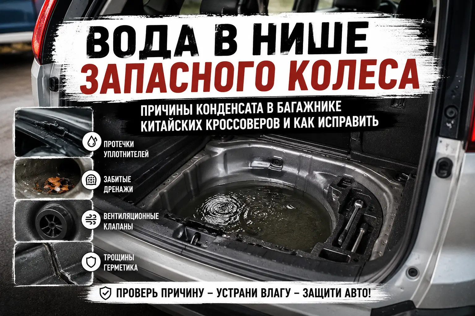

Почему появляется вода в нише запасного колеса китайского кроссовера? Разбираем причины конденсата в багажнике, скрытые протечки, слабые места кузова и эффективные способы устранения влаги своими руками.
Почему в нише запасного колеса появляется вода — и почему владельцы китайских кроссоверов сталкиваются с этим всё чаще
Открываете багажник после дождя, поднимаете коврик — а там маленькое озеро. В нише запасного колеса плещется вода, на металле уже выступили рыжие точки, а в салоне появился тот самый «подвальный» запах сырости. Знакомая картина? Если да, то вы не одиноки. За последние пару лет владельцы китайских кроссоверов сталкиваются с этой проблемой настолько часто, что на профильных форумах уже появились отдельные ветки по «мокрому багажнику».
И что интересно — виноват далеко не всегда дождь.
Я сам впервые столкнулся с этим на китайском SUV после обычной зимней поездки. Машина стояла ночью на парковке, температура резко упала, утром открываю багажник — внутри всё влажное, а в нише запаски собралась вода. Сначала подумал: где-то течёт уплотнитель. Проверил. Всё герметично. А потом выяснилось — это банальный, но очень коварный конденсат в багажнике автомобиля.
Причём проблема касается не только бюджетных моделей. Вода в багажнике китайского кроссовера встречается и на вполне дорогих версиях с панорамной крышей, электроприводом двери и «умной» вентиляцией салона. Просто у некоторых производителей шумоизоляция и вентиляция кузова сделаны… скажем так, неидеально.

Почему вода скапливается именно в нише запасного колеса
Ниша запаски — самая низкая точка багажника. Вся влага постепенно стекает туда. Даже небольшой конденсат за пару недель способен превратиться в приличную лужу.
Есть ещё одна причина. Металл в этой зоне обычно тоньше и хуже прогревается. А значит — дольше остаётся холодным. Конденсат образуется активнее.

Изношенные или плохо подогнанные уплотнители
Это классика.
У некоторых китайских автомобилей уплотнители двери багажника слишком мягкие или имеют слабый прижим. Вроде закрывается всё нормально, но на скорости или под сильным дождём вода постепенно просачивается внутрь.
Признаки:
  • влажные боковины багажника;
  • мокрый ковролин;
  • следы воды возле замка;
  • запотевание заднего стекла изнутри.
Маленький лайфхак из опыта. Возьмите обычную бумажную салфетку и зажмите её в разных местах уплотнителя при закрытой двери. Если бумага вытаскивается без усилия — прижим слабый.
Забитые дренажи
Особенно часто это случается у машин с панорамной крышей.
Листья, пыль, грязь — всё это постепенно забивает сливные каналы. Вода начинает искать другой путь. И иногда этот путь лежит аккурат в багажник.
Однажды после осеннего сезона я прочистил дренаж на кроссовере тросиком для велосипедных тормозов — и из него буквально хлынул поток грязной воды. После этого влажность в салоне исчезла полностью.
Вентиляционные клапаны кузова
Вот об этом многие даже не знают.
Под задним бампером у большинства кроссоверов стоят клапаны вентиляции салона. Они нужны для циркуляции воздуха при закрытии дверей и работе климатической системы.
Проблема в том, что:
  • клапаны могут отходить;
  • резинки дубеют;
  • крепления ломаются;
  • герметик трескается.
И тогда вода от колёс начинает попадать прямо внутрь кузова.
На некоторых моделях китайских SUV это реально слабое место. Особенно после пары зим.
Трещины герметика кузова
Иногда вода проникает через микротрещины в заводском герметике.
Да-да, даже на новых машинах.
Особенно в зоне:
  • сварных швов;
  • задних фонарей;
  • креплений рейлингов;
  • стыков крыши.
Причём визуально всё может выглядеть идеально. А под нагрузкой кузов слегка «играет», и через микрозазор начинает тянуть влагу.
