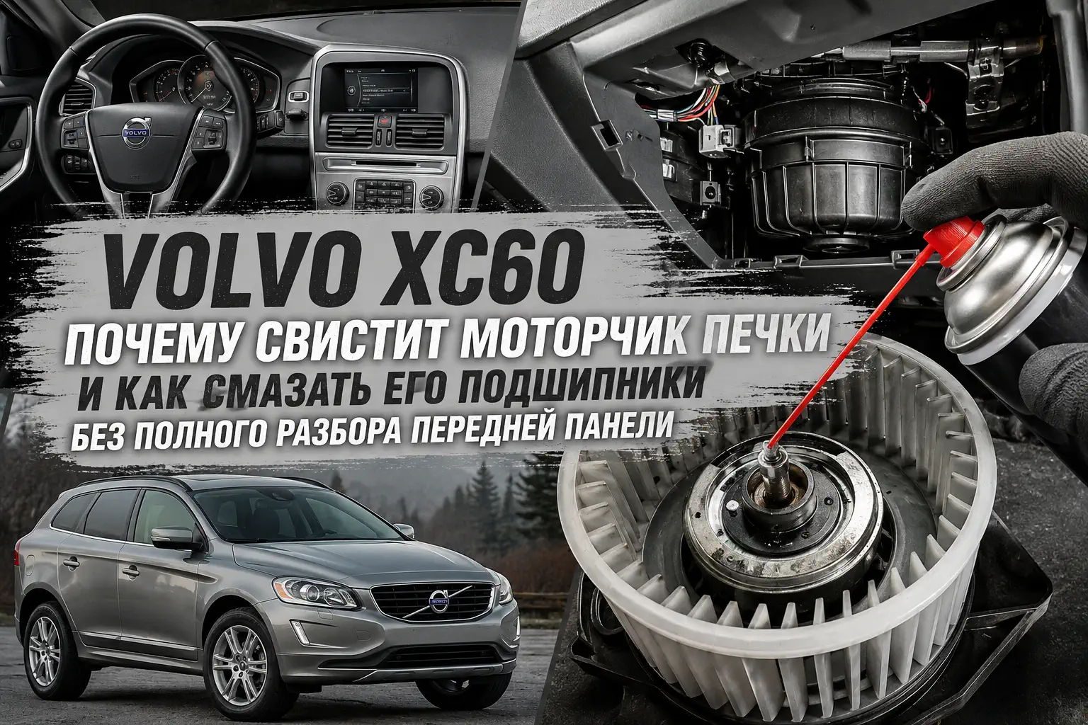

Как смазать моторчик печки Volvo XC60 без полного разбора панели
Вот мы и подошли к самому интересному.
Сразу скажу: идеальный вариант — снять мотор полностью и нормально обслужить подшипники. Но в реальной жизни многие хотят решить проблему быстрее и дешевле.
И это возможно.
Что понадобится для работы
Минимальный набор:
  • Torx T20/T25;
  • пластиковые съемники;
  • фонарик;
  • длинная трубка для смазки;
  • качественная синтетическая смазка;
  • перчатки;
  • очиститель контактов.
Я обычно использую:
  • Liqui Moly Silicon-Fett;
  • Molykote;
  • синтетическую PTFE-смазку.
А вот густой литол — плохая идея. Особенно зимой.
Пошаговая инструкция
Шаг 1. Снимаем нижнюю панель
Под бардачком откручиваем крепления и аккуратно снимаем пластиковую защиту.
Тут главное — не дергать резко. Клипсы у Volvo иногда ломаются с обидным хрустом.
Шаг 2. Получаем доступ к вентилятору
После снятия панели будет виден корпус моторчика отопителя.
Обычно вентилятор фиксируется несколькими винтами и поворотным замком.
Иногда достаточно частично освободить корпус, чтобы добраться до вала.
Шаг 3. Очищаем пыль
Перед смазкой ОБЯЗАТЕЛЬНО уберите грязь.
Я использую:
  • мягкую кисть;
  • сжатый воздух;
  • пылесос.
Если сразу залить смазку поверх пыли, получится абразивная паста. Подшипник спасибо не скажет.
Шаг 4. Наносим смазку
Самый ответственный этап.
Смазку нужно подавать:
  • на верхнюю втулку;
  • на нижний подшипник;
  • в область вала.
И вот тут важный нюанс.
НЕ лейте слишком много.
Излишки смазки потом разлетаются по крыльчатке, собирают пыль — и через месяц вентилятор снова начинает шуметь.
Я обычно делаю так:
  • Наношу небольшое количество.
  • Прокручиваю крыльчатку рукой.
  • Включаю вентилятор на минимальной скорости.
  • Повторяю процедуру при необходимости.
Шаг 5. Проверяем работу
После сборки включаем климатическую систему на всех режимах.
Если свист исчез — отлично.
Если стал тише, но не пропал полностью, возможно:
  • смазка не дошла до нужной зоны;
  • втулка уже изношена;
  • есть механический люфт.
