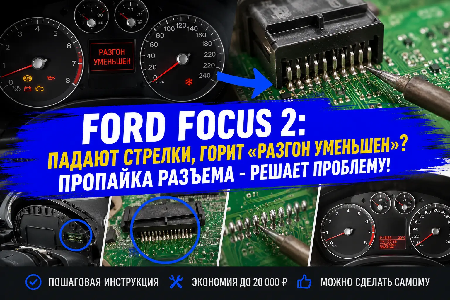

Ford Focus 2 — падают стрелки и ошибка «разгон уменьшен»: пропайка приборной панели своими руками

Виновником часто оказывается плохая пайка разъема панели приборов Ford Focus 2. Со временем контакты трескаются из-за вибраций, перепадов температуры и банальной усталости металла. В результате появляется нестабильный контакт — электроника начинает терять связь с CAN-шиной, а автомобиль реагирует настоящей истерикой.

У Ford Focus 2 есть одна характерная болячка — микротрещины пайки в районе разъема щитка приборов. Особенно часто проблема встречается на машинах 2005–2011 годов.

Где именно трескается пайка на панели Ford Focus 2
А вот здесь начинается самое важное.
Проблемный участок — контакты большого разъема на плате приборной панели.
Из-за постоянной вибрации образуются микротрещины вокруг ножек разъема.
Выглядят они иногда почти незаметно:
  • тонкое кольцо вокруг контакта;
  • матовая поверхность пайки;
  • едва заметная трещина.
Без увеличения можно вообще не увидеть.
Помню, на своей панели я сначала был уверен, что всё идеально. Но взял лупу — и вот они. Несколько контактов с микроразрывами.
Пошаговая пропайка разъема приборной панели Ford Focus 2
Теперь — самое главное.
Шаг 1. Разбираем корпус панели
Снимаем прозрачное стекло и заднюю крышку.
Делайте всё аккуратно:
  • защелки хрупкие;
  • пластик стареет;
  • ломается легко.
Шаг 2. Осматриваем плату
Особое внимание:
  • разъему;
  • крупным контактам;
  • зонам пайки питания.
Шаг 3. Очищаем место пайки
Используйте:
  • спирт;
  • ватные палочки;
  • мягкую кисточку.
Грязь мешает качественной пайке.
Шаг 4. Наносим флюс
Немного. Без луж.
Шаг 5. Пропаиваем контакты
Вот тут главный момент.
Не нужно лепить огромные капли припоя. Задача — прогреть старую пайку и обновить контакт.
Я обычно делаю так:
  • касаюсь жалом контакта;
  • жду 1–2 секунды;
  • добавляю чуть-чуть свежего припоя;
  • убираю паяльник.
Контакт должен получиться:
  • гладким;
  • блестящим;
  • без шариков и наплывов.
Шаг 6. Проверяем соседние дорожки
Иногда микротрещины появляются не только на разъеме.
Особенно возле:
  • стабилизаторов;
  • массивных элементов;
  • силовых цепей.
Шаг 7. Собираем всё обратно
Перед сборкой желательно:
  • удалить остатки флюса;
  • проверить разъем;
  • убедиться, что нет замыканий.

Личный опыт: как мой Focus 2 едва не отправили на дорогой ремонт
История почти анекдотичная.
На сервисе мне сначала насчитали:
  • замену дросселя;
  • новый блок ABS;
  • диагностику проводки.
Сумма выходила какая-то космическая.
Но меня смутило одно: ошибки были слишком хаотичными.
Вернулся домой. Почитал форумы владельцев Ford Focus 2. Нашел тему про пропайку панели приборов. Разобрал щиток — и действительно увидел треснувшие контакты.
На ремонт ушло минут сорок.
После этого:
  • стрелки перестали падать;
  • ошибка «разгон уменьшен» исчезла;
  • машина стала работать идеально.
Прошло уже несколько лет — проблема не возвращалась.

И почти всегда корень проблемы оказывается одним и тем же.
Ford Focus 2 и пропайка панели: ремонт, который реально экономит деньги
Самое приятное в этой истории — ремонт действительно доступный.
Без покупки дорогих блоков.Без перепрошивок.Без бесконечной замены датчиков.
Да, приборная панель Ford Focus 2 может внезапно начать «жить своей жизнью». Стрелки падают, появляется «разгон уменьшен», электроника устраивает хаос… Но в большинстве случаев всё решается банальной пропайкой разъема платы.
Главное:
  • не паниковать;
  • правильно диагностировать проблему;
  • аккуратно выполнить ремонт.
И знаете что? После успешной пропайки появляется странное чувство удовлетворения. Потому что ты буквально возвращаешь машину к жизни своими руками.
Если у вас уже появились симптомы — не тяните. Проверка панели занимает куда меньше времени и денег, чем бесконечные поездки по сервисам в поисках «мистической неисправности».
