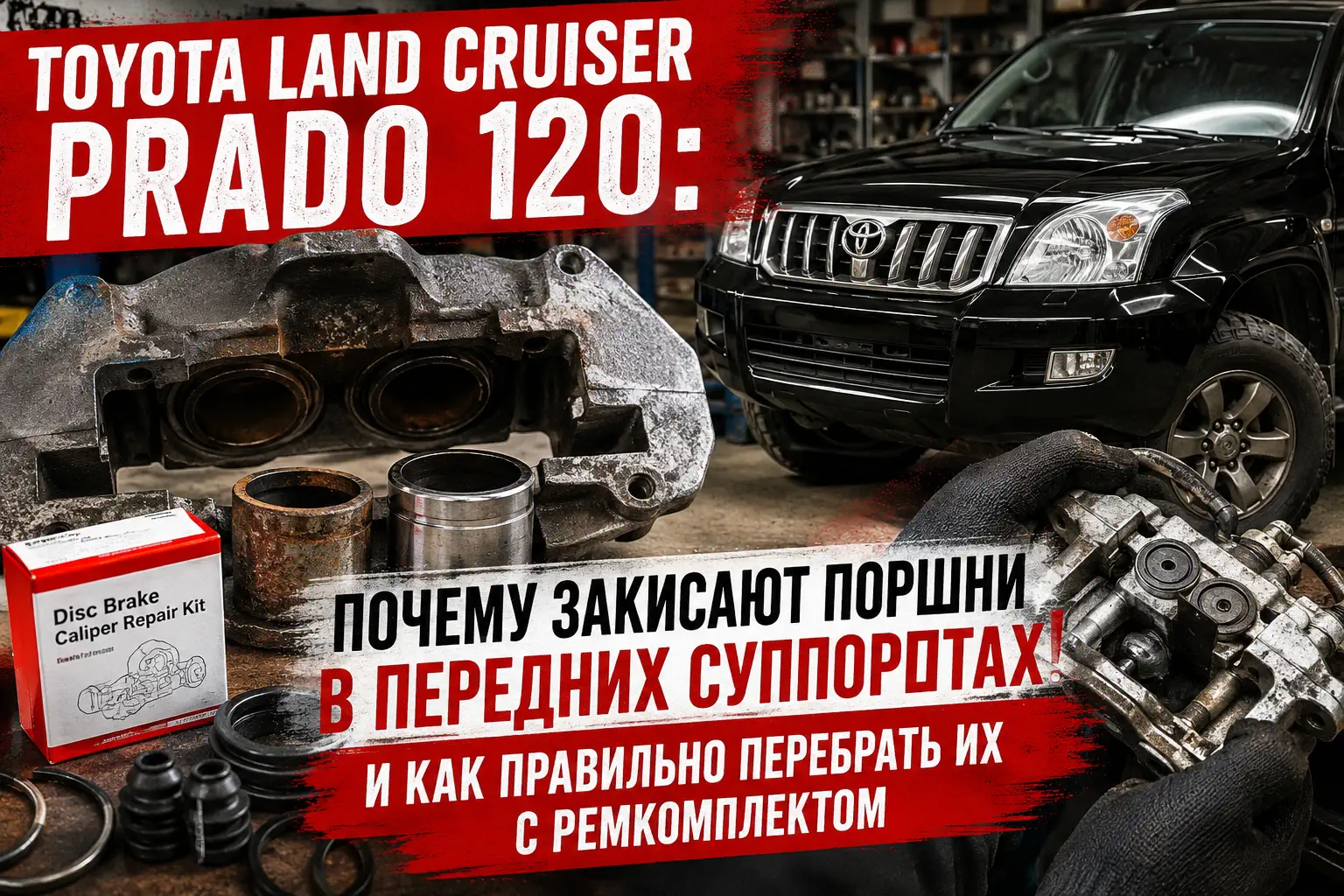

Почему закисают поршни передних суппортов Toyota Land Cruiser Prado 120, как распознать проблему и правильно перебрать тормозной суппорт с ремкомплектом. Практические советы, ошибки владельцев, выбор смазки и ремкомплектов.
Toyota Land Cruiser Prado 120 и передние суппорты: почему поршни начинают закисать раньше времени
Среди владельцев Toyota Land Cruiser Prado 120 есть одна тема, которая всплывает с завидной регулярностью — закисание поршней в передних тормозных суппортах. Причём проблема знакома не только тем, кто штурмует броды и месит грязь по выходным. Даже городские машины, которые видят максимум зимнюю кашу и редкие поездки на дачу, рано или поздно начинают подклинивать передними тормозами.
Сценарий обычно одинаковый. Сначала появляется лёгкий увод машины в сторону. Потом — нагрев одного колеса после поездки. А дальше всё по классике: увеличенный расход топлива, вибрация, быстрый износ колодок и характерный запах перегретого металла после трассы. Многие грешат на направляющие, колодки или качество дисков. Но в большинстве случаев виноваты именно поршни суппорта.
И знаете что самое интересное? Большая часть владельцев сама ускоряет этот процесс — часто даже не подозревая об этом.
За последние годы мне довелось перебрать десятки передних суппортов Prado 120. Были машины с пробегом 120 тысяч, где всё ещё выглядело терпимо. А были экземпляры, у которых поршни приходилось выбивать гидравликой уже на 80 тысячах. Всё зависит от обслуживания, климата и… мелочей, на которые обычно никто не обращает внимания.
Дальше разберёмся подробно:
  • почему закисают поршни в передних суппортах Prado 120;
  • какие ошибки убивают тормоза быстрее всего;
  • как понять, что суппорт пора ремонтировать;
  • как правильно перебрать суппорт с ремкомплектом;
  • какие детали и смазки реально работают, а какие — деньги на ветер.
И да — будет много практики. Без сухой теории из мануалов.
Почему на Toyota Land Cruiser Prado 120 закисают поршни суппортов
Конструкция передних тормозов у Prado 120 сама по себе надёжная. Спереди стоят массивные четырёхпоршневые суппорты, рассчитанные на тяжёлый внедорожник. Но есть нюанс: именно такая конструкция очень чувствительна к грязи, влаге и редкому обслуживанию.
Главная причина — коррозия под пыльником
Большинство владельцев думают, что поршень закисает внутри цилиндра. На деле проблема начинается немного в другом месте — под пыльником.
Схема простая:
  • Пыльник со временем теряет эластичность.
  • Внутрь начинает попадать вода и реагенты.
  • На поверхности поршня появляется ржавчина.
  • Коррозия начинает распирать металл.
  • Поршень перестаёт нормально возвращаться назад.
Всё. Дальше тормоз начинает жить своей жизнью.
Причём на Prado 120 особенно страдают нижние поршни. Они получают максимум грязи и воды с дороги. Особенно зимой.
Я однажды разбирал суппорт на машине из Санкт-Петербурга — владелец ездил аккуратно, без оффроуда. Но реагенты сделали своё дело: два нижних поршня выглядели так, будто пролежали год в солёной воде.

Как правильно разобрать передний суппорт Prado 120
Снимаем суппорт
Сначала:
  • Поднимаем машину.
  • Снимаем колесо.
  • Откручиваем суппорт.
  • Подвешиваем его, чтобы не висел на шланге.
Казалось бы — банальность. Но сколько шлангов погибло из-за лени…
Извлекаем поршни
Есть два основных способа:
Компрессором
Самый удобный вариант.
Но обязательно подкладывайте деревянный брусок. Иначе поршень может вылететь как пуля.
Да-да, я однажды ловил такой поршень по гаражу. Весёлого мало.
Педалью тормоза
Тоже работает, если суппорт ещё на машине.
Главное — не выдавить поршень полностью раньше времени.
Что делать с ржавчиной внутри суппорта
Вот здесь многие совершают критическую ошибку.
Нельзя:
  • шлифовать цилиндр наждачкой;
  • использовать грубые абразивы;
  • снимать металл.
Внутри цилиндра очень точная поверхность.
Правильный вариант:
  • очиститель тормозов;
  • мягкая щётка;
  • аккуратная полировка без фанатизма.
Если коррозия глубокая — лучше искать другой суппорт.
Нужно ли менять поршни
Когда можно оставить старые
Если:
  • нет раковин;
  • нет сильной ржавчины;
  • поверхность гладкая.
Когда менять обязательно
Если есть:
  • задиры;
  • сколы хрома;
  • глубокая коррозия.
На Prado 120 поршни часто начинают ржаветь именно по краям под пыльником.
И тут есть хитрость…
Даже если рабочая часть выглядит нормально, ржавчина сверху всё равно быстро убьёт новый пыльник.
