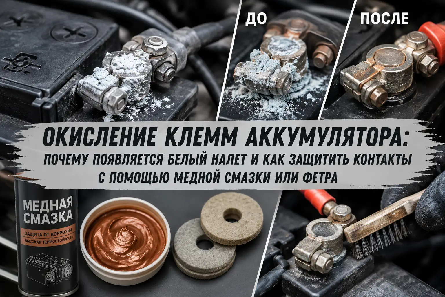

Почему окисляются клеммы аккумулятора и появляется белый налет
Белый налет на клеммах аккумулятора — это не просто грязь. В большинстве случаев это результат химической реакции между металлом контактов, электролитом и влагой. Проще говоря: металл начинает разрушаться.
Иногда налет бывает белым, иногда голубоватым или зеленоватым. Цвет зависит от материала клемм и характера реакции.
Основные причины окисления клемм
Вот что встречается чаще всего:
  • Утечка электролита. Даже микроскопическая. Особенно на старых АКБ.
  • Повышенная влажность под капотом. После дождя, мойки двигателя или перепадов температуры.
  • Плохой контакт клеммы. Ослабленное соединение вызывает нагрев и ускоряет коррозию.
  • Перезаряд аккумулятора. Электролит начинает активно испаряться.
  • Дешевые или некачественные клеммы. Некоторые сплавы окисляются буквально за сезон.
  • Редкое обслуживание аккумулятора. Тут все банально: нет профилактики — будет проблема.
Я заметил интересную вещь на своей прошлой машине — старом дизельном универсале. После трассы в сырую погоду минусовая клемма начинала покрываться тонким белым слоем буквально за пару недель. Долго не мог понять причину. Оказалось, пластиковая крышка АКБ треснула возле вентиляции, и пары электролита понемногу выходили наружу.
Мелочь? Да. Но именно она и запускала всю цепочку проблем.

Как правильно очистить клеммы аккумулятора
Сразу скажу: наждачка — не всегда лучший вариант. Да, быстро. Да, дешево. Но есть нюансы.
Если перестараться, можно снять защитный слой металла или ослабить посадку клеммы.
Что понадобится для очистки
Минимальный набор:
  • перчатки;
  • щетка по металлу;
  • сода;
  • теплая вода;
  • ветошь;
  • ключ для снятия клемм.
Иногда добавляю очиститель электроконтактов — особенно если налет плотный.
Пошаговая очистка клемм аккумулятора
  • Заглушите двигатель.
  • Сначала снимите минусовую клемму.
  • Потом плюсовую.
  • Смешайте соду с водой до состояния кашицы.
  • Нанесите смесь на окислы.
  • Подождите пару минут.
  • Очистите контакты щеткой.
  • Протрите насухо.
  • Проверьте плотность посадки клемм.
Да, сода действительно помогает нейтрализовать кислоту. Старый дедовский метод — и он работает отлично.
Но вот важная деталь, о которой многие забывают…
Нельзя оставлять контакты «голыми»
После очистки металл становится уязвимым. Если просто собрать все обратно, коррозия вернется довольно быстро.

Медная смазка для клемм аккумулятора: работает ли она на самом деле
Сейчас будет немного прямолинейно: да, медная смазка реально помогает. Но не любая и не всегда.
Я использую медную смазку для контактов аккумулятора уже лет семь — на своих машинах и иногда на авто друзей. Особенно хорошо она показывает себя в регионах с влажным климатом или зимой, когда под капотом постоянный конденсат.
Как работает медная смазка
Она создает защитный слой:
  • не пропускает влагу;
  • уменьшает контакт с кислородом;
  • снижает вероятность коррозии;
  • облегчает последующий демонтаж клемм.
А еще медная смазка устойчива к высокой температуре. Это важно возле двигателя.
Плюсы медной смазки
| Преимущество | Что дает на практике |
| Защита от влаги | Меньше коррозии |
| Высокая термостойкость | Не высыхает летом |
| Удобство обслуживания | Клеммы легче снимаются |
| Долговечность | Эффект держится месяцами |
Но есть и нюансы
Вот тут многие совершают ошибку.
НЕЛЬЗЯ наносить толстый слой медной смазки между контактными поверхностями до затяжки клеммы. Некоторые составы ухудшают проводимость, если переборщить.
Я делаю так:
  • Сначала соединяю и затягиваю чистые контакты.
  • Только потом наношу тонкий защитный слой сверху.
Именно сверху. Это важно.

Фетровые шайбы для аккумулятора: старый метод, который до сих пор эффективен
Многие считают фетровые кольца пережитком прошлого. А зря.
Эти шайбы пропитываются защитным составом и устанавливаются под клеммы аккумулятора. Они впитывают влагу и препятствуют распространению кислоты.
Почему фетр действительно работает
Все довольно просто:
  • фетр удерживает защитную пропитку;
  • не дает влаге скапливаться возле контакта;
  • замедляет контакт кислоты с металлом.
На старом японском внедорожнике я использовал именно фетровые кольца вместе с силиконовой смазкой — и клеммы оставались чистыми почти два года.
Причем машина ездила по грязи, дождям и снегу постоянно.

Комбинированный способ защиты
Лично я чаще использую комбинацию:
  • фетровая шайба;
  • тонкий слой медной смазки сверху.
Да, выглядит чуть «олдскульно». Зато эффективно.
Особенно зимой.
