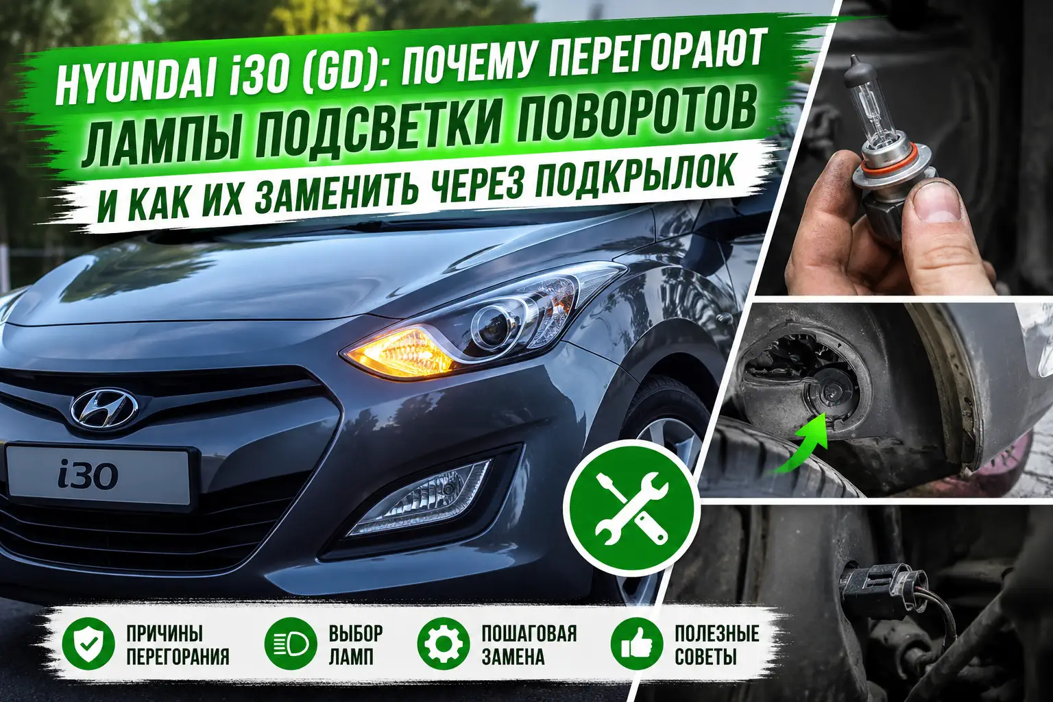

Как заменить лампу через подкрылок без снятия фары
Многие сервисы снимают бампер или фару полностью. Но на Hyundai i30 GD доступ к лампе можно получить через подкрылок. Да, не суперудобно. Но вполне реально.
И это экономит массу времени.
Что понадобится для замены
Подготовьте заранее:
  • новую лампу;
  • крестовую отвертку;
  • головку на 8 или 10;
  • фонарик;
  • перчатки;
  • пластиковый съемник клипс (желательно).
Маленький совет. Наденьте тонкие рабочие перчатки. Без них руки после подкрылка будут выглядеть так, будто вы дрались с енотом.
Пошаговая замена лампы подсветки поворотов Hyundai i30 GD
Шаг 1. Выверните колесо
Если меняете правую лампу — выкрутите руль влево.
Если левую — вправо.
Так появляется больше пространства для доступа к подкрылку.
Шаг 2. Снимите часть подкрылка
Открутите несколько саморезов и аккуратно отогните подкрылок.
Не нужно снимать его полностью.
Вот тут главное не спешить. Клипсы на Hyundai любят ломаться от возраста и холода. Особенно зимой. Я один раз потянул слишком резко — и пластиковая защелка просто рассыпалась в руках.
Шаг 3. Найдите крышку доступа к лампе
За подкрылком увидите заднюю часть фары и круглую крышку.
Снимите ее аккуратно.
Шаг 4. Отсоедините разъем
Потяните разъем без перекосов.
Если контакт окислился — можно обработать очистителем контактов.
Шаг 5. Извлеките старую лампу
Обычно лампа фиксируется поворотом.
Повернули — вынули.
И вот тут важный момент, который многие игнорируют…
НЕ трогайте стекло новой лампы голыми руками.
Жир с пальцев создает локальный перегрев. Из-за этого лампа может перегореть очень быстро.
Шаг 6. Установите новую лампу
Вставьте лампу ровно, без перекоса.
Подключите разъем.
Проверьте работу до сборки.
Шаг 7. Соберите всё обратно
Установите крышку, верните подкрылок и закрутите крепеж.
Готово.
