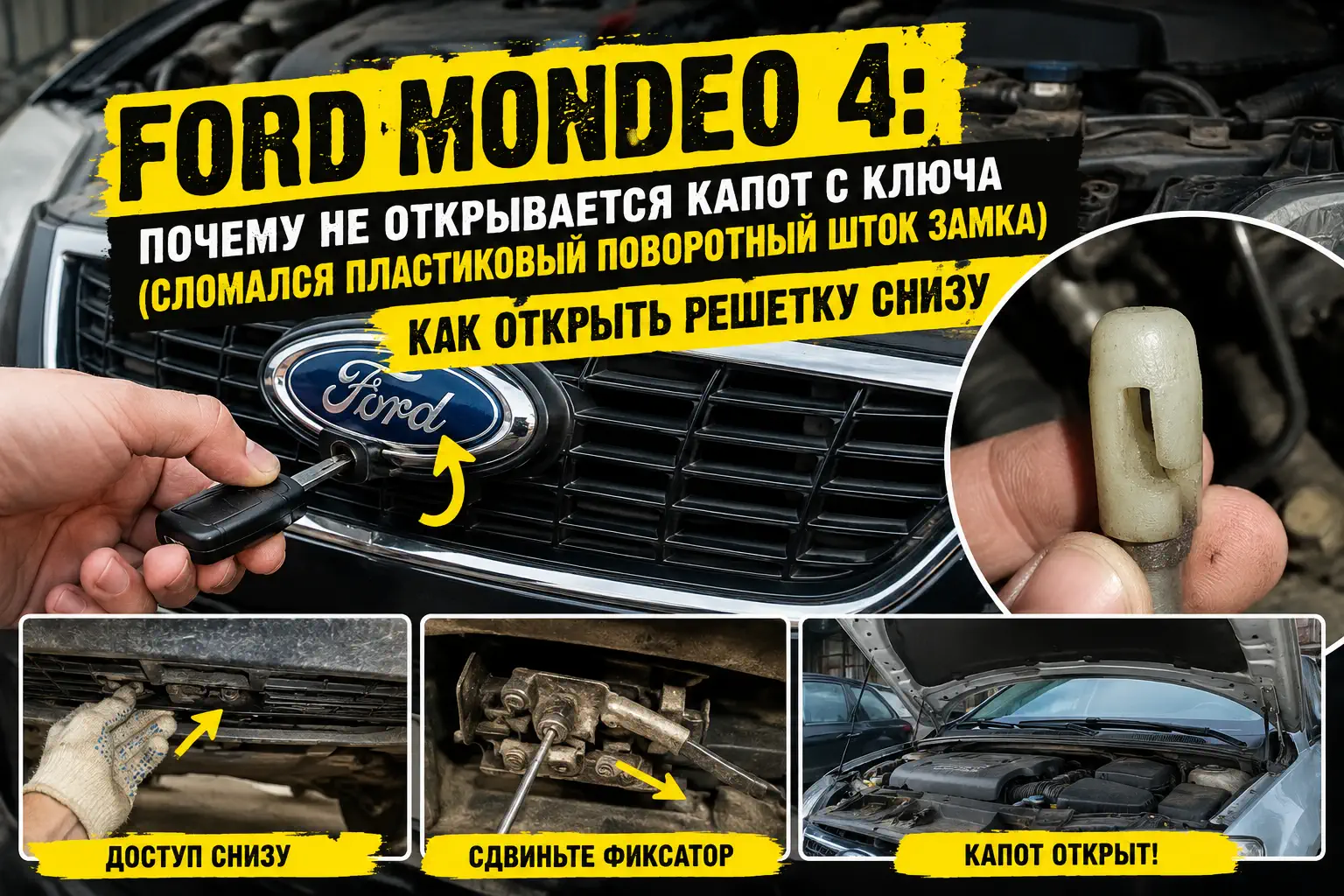

Почему на Ford Mondeo 4 не открывается капот с ключа? Разбираем поломку пластикового поворотного штока замка, способы аварийного открытия через решетку снизу, ремонт и замену механизма без повреждений.
Ford Mondeo 4 не открывается капот: почему ломается пластиковый шток и как попасть к замку снизу
Ситуация знакомая многим владельцам Ford Mondeo 4: подъезжаете на заправку или в сервис, вставляете ключ в эмблему Ford на решетке радиатора, поворачиваете — а в ответ тишина. Ни щелчка, ни намека на открытие капота. Сначала кажется, что заклинил замок. Потом приходит понимание: проблема глубже. И чаще всего виноват пластиковый поворотный шток замка капота.
На Mondeo Mk4 эта история встречается регулярно. Особенно на машинах старше 10 лет. Пластик со временем устает, трескается, слизываются грани — и ключ начинает проворачиваться вхолостую. Сам механизм замка при этом может быть абсолютно исправен. Самое неприятное — добраться до него не так просто. Классического тросика из салона здесь нет. Инженеры Ford решили сделать “красиво и безопасно”, но спустя годы владельцы получают настоящий квест.
Я сам однажды столкнулся с этим зимой на Mondeo 4 2.3. Машина стояла во дворе, нужно было срочно долить омывайку и проверить антифриз. Ключ крутится… и всё. Полчаса нервов, фонарик в зубах, снег за воротник — удовольствие сомнительное. Зато после этого я отлично изучил устройство замка и способы аварийного открытия капота.

У Ford Mondeo 4 система открытия капота отличается от большинства автомобилей. Вместо рычага в салоне используется замок с личинкой прямо за эмблемой Ford на решетке радиатора.
Схема простая:
  • Вставляете ключ.
  • Поворачиваете влево.
  • Затем вправо.
  • Замок освобождает защелку капота.
Но есть нюанс. Между личинкой и механизмом замка установлен пластиковый поворотный шток. Именно он передает усилие от ключа к механике замка.
И вот этот элемент — слабое место всей конструкции.

Как открыть капот Ford Mondeo 4 если сломался замок
Самый рабочий способ — доступ через нижнюю часть решетки
Сразу скажу: варварские методы вроде “поддеть ломиком” лучше забыть. Решетка радиатора на Mondeo 4 стоит недешево, а повредить капот еще проще.
На практике самый безопасный способ — добраться до замка снизу через нижнюю часть решетки радиатора.
Понадобится:
  • фонарик;
  • длинная плоская отвертка;
  • тонкий металлический крючок или длинные пассатижи;
  • терпение. Да, много терпения.
Пошаговая инструкция открытия капота снизу
Шаг 1. Выверните колеса
Если есть возможность — выверните руль вправо. Так будет удобнее подлезть к защите и нижней части бампера.
Шаг 2. Снимите часть защиты двигателя
На большинстве Mondeo 4 достаточно открутить несколько клипс или саморезов передней части защиты.
Иногда помогает просто отогнуть пластиковый пыльник.
Шаг 3. Подсветите замок снизу
Светите фонариком вверх через нижнюю решетку.
Вы увидите:
  • механизм замка;
  • тягу;
  • фиксатор защелки.
Да, обзор будет так себе. Но работать можно.
Шаг 4. Подденьте язычок замка
Длинной отверткой нужно сдвинуть металлический фиксатор в сторону открытия.
Тут важный момент: движение небольшое — буквально несколько миллиметров. Многие начинают давить изо всех сил и только гнут металл.
На моем Mondeo фиксатор уходил вправо примерно на сантиметр. После этого капот сразу подпрыгнул.
