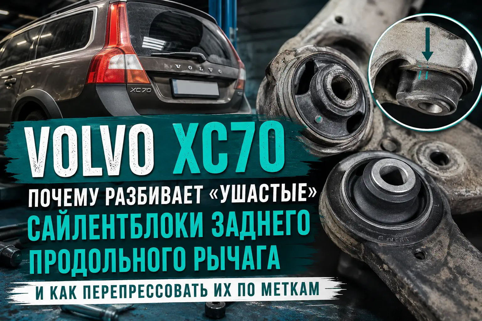

Почему так важны метки при перепрессовке
Вот мы и подошли к самому интересному.
У «ушастых» сайлентблоков Volvo XC70 есть строго заданный угол установки. Это сделано потому, что подвеска работает в определенной траектории.
Если установить неправильно:
  • резина перекручивается;
  • появляются паразитные нагрузки;
  • уменьшается ход подвески;
  • ускоряется разрушение.
Это не маркетинг Volvo. Это реально критично.
Как выглядят метки
Обычно на сайлентблоке есть:
  • стрелка;
  • риска;
  • литая точка;
  • или специальные выступы.
На рычаге тоже есть ориентиры.
ВАЖНО: у разных производителей положение меток может отличаться. Поэтому всегда смотрите техническую документацию конкретного бренда.

Шаг 4. Совмещаем метки
Вот здесь начинается магия.
На Volvo XC70 ориентация «ушастых» сайлентблоков критична. Обычно ушки должны быть расположены под определенным углом к оси рычага.
Если ставите оригинал Volvo — ориентируйтесь по заводским схемам.
Если Lemforder или Febi — проверяйте инструкцию производителя.
И еще момент... Некоторые мастера специально ставят сайлентблок чуть иначе для «мягкости». Не надо так. Подвеску инженеры Volvo считали не просто так.
