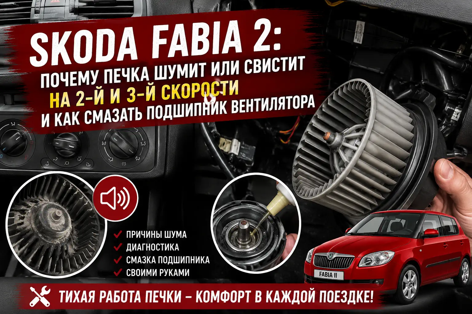

Почему печка Skoda Fabia 2 начинает свистеть и шуметь на 2-й и 3-й скорости? Подробно разбираем причины гула вентилятора отопителя, диагностику, смазку подшипника и замену моторчика своими руками.
Skoda Fabia 2: почему печка начинает сильно шуметь или свистеть на 2-й и 3-й скорости и как смазать подшипник вентилятора
Ситуация знакомая многим владельцам Skoda Fabia 2. Садитесь утром в машину, запускаете двигатель, включаете печку — и вместо привычного ровного шума появляется раздражающий свист. Или скрежет. Или такой звук, будто под торпедой застрял маленький вертолёт. Причём самое интересное: на первой скорости вентилятора всё ещё терпимо, а вот на 2-й и 3-й скорости печка начинает шуметь так, что хочется выключить климатическую систему вообще.
И что, спросите вы, в этом такого? А вот что. Этот симптом почти всегда указывает на проблему с моторчиком печки или его подшипником (точнее — втулкой скольжения). Если вовремя не заняться ремонтом, вентилятор отопителя может заклинить окончательно. И тогда зимой вас ждёт не просто неприятный свист, а холодный салон и дорогостоящая замена узла.
Я сам проходил через это на Fabia II с пробегом около 145 тысяч километров. Сначала был лёгкий писк по утрам. Потом шум усилился, особенно на третьем положении регулятора. Честно говоря, сперва думал, что проблема в салонном фильтре. Поменял — не помогло. Потом начал разбираться глубже... и нашёл виновника буквально за бардачком.

Как правильно смазать втулку вентилятора отопителя
Вот тут многие совершают ошибку. Брызгают смазкой сверху — и считают работу законченной.
Но нормальный результат появляется только после частичной разборки.
Что делаю я
  • Очищаю моторчик от пыли.
  • Продуваю корпус.
  • Наношу очиститель.
  • Добираюсь до верхней и нижней втулки.
  • Добавляю несколько капель синтетической смазки.
  • Прокручиваю вал вручную.
После этого мотор должен вращаться легко и почти бесшумно.
Кстати, если слышите хруст даже после смазки — втулке уже конец.
