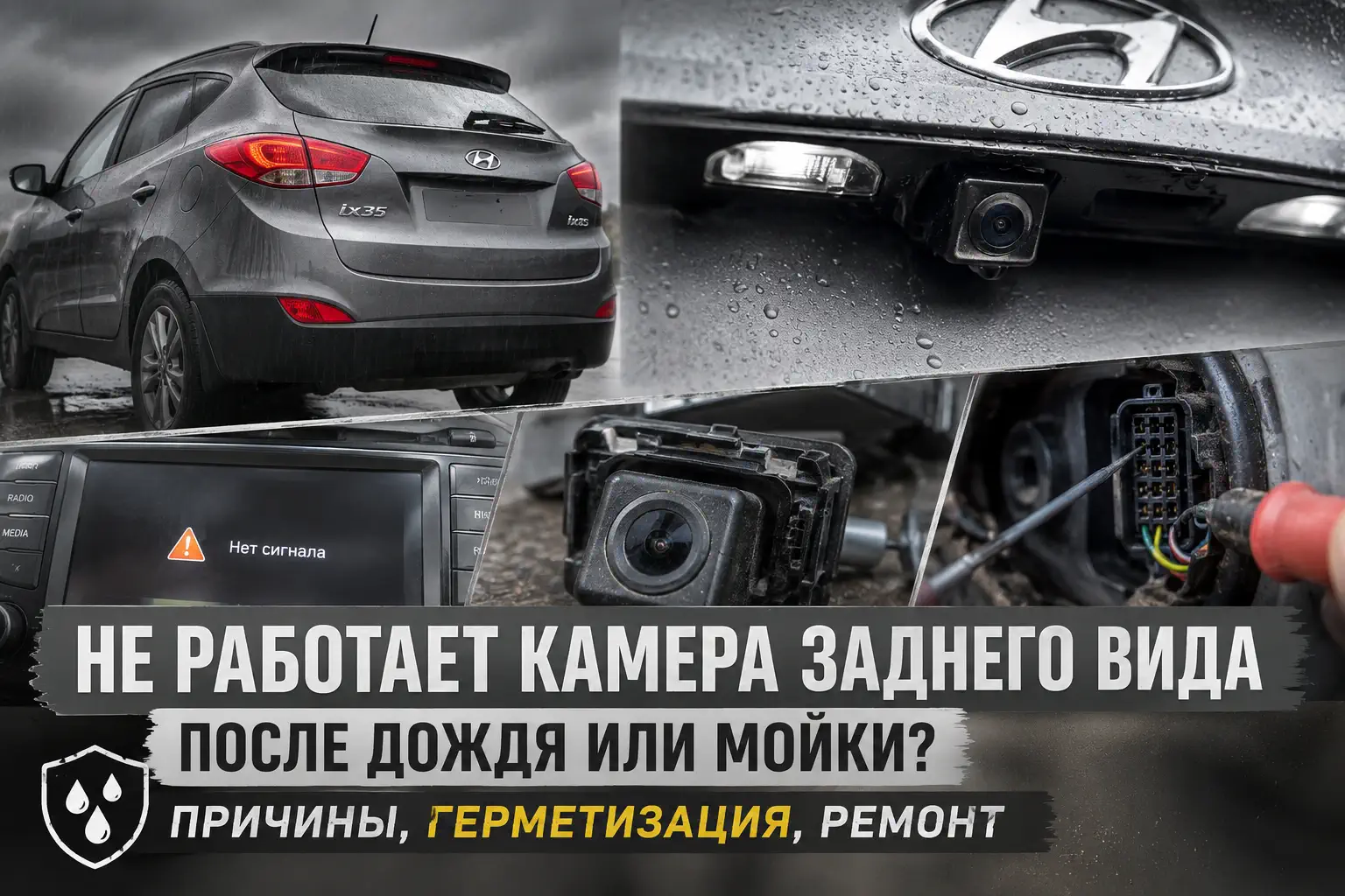

Почему камера заднего вида Hyundai ix35 перестает работать после дождя или мойки? Разбираем причины, герметизацию корпуса, ремонт камеры своими руками, диагностику влаги и защиту от конденсата.
Hyundai ix35 и «слепая» парковка после дождя: почему камера заднего вида выходит из строя
Представьте ситуацию. Утро, вы спешите на работу, садитесь в Hyundai ix35, включаете заднюю передачу… а вместо картинки на экране — черный фон, помехи или загадочная надпись «Нет сигнала». И самое интересное — вчера всё работало идеально. А перед этим была обычная мойка или сильный дождь.
Знакомо? Поверьте моему опыту, с этой проблемой сталкивается огромное количество владельцев Hyundai ix35. Причем дело не всегда в самой камере. Иногда виноват конденсат, иногда — микротрещина в герметике, а порой проблема вообще прячется в разъеме под крышкой багажника. И вот тут начинается самое неприятное: сервисы часто предлагают заменить всю камеру в сборе, хотя реальный ремонт занимает пару часов и стоит в разы дешевле.
Я сам на этом обжигался. После зимней мойки камера заднего вида на моем ix35 начала «моргать» — изображение то появлялось, то исчезало. Сначала думал, что проблема в мультимедийной системе. Потом грешил на проводку. А оказалось — вода проникала внутрь корпуса камеры через микроскопическую щель возле стекла объектива. Да-да, настолько банально.

Почему камера заднего вида Hyundai ix35 боится воды
Если коротко — конструкция штатной камеры у Hyundai ix35 не самая удачная с точки зрения влагозащиты. Особенно после 5–7 лет эксплуатации.
Со временем:
  • высыхает заводской герметик;
  • появляются микротрещины;
  • уплотнитель теряет эластичность;
  • внутрь корпуса попадает влага.
А дальше начинается цепная реакция.
Что происходит внутри камеры после попадания воды
Внутри камеры расположена миниатюрная плата:
  • сенсор изображения;
  • контакты питания;
  • видеомодуль;
  • дорожки передачи сигнала.
Когда туда попадает вода:
  • Появляется окисление.
  • Контакты начинают «плавать».
  • Напряжение становится нестабильным.
  • Изображение пропадает полностью или частично.
Иногда камера продолжает работать в сухую погоду, но после дождя снова отключается. Это классический симптом нарушения герметизации корпуса камеры Hyundai ix35.
И вот что особенно раздражает — проблема может проявляться хаотично. Сегодня всё работает. Завтра — нет. Через час снова появилось изображение. Настоящий автомобильный полтергейст...
