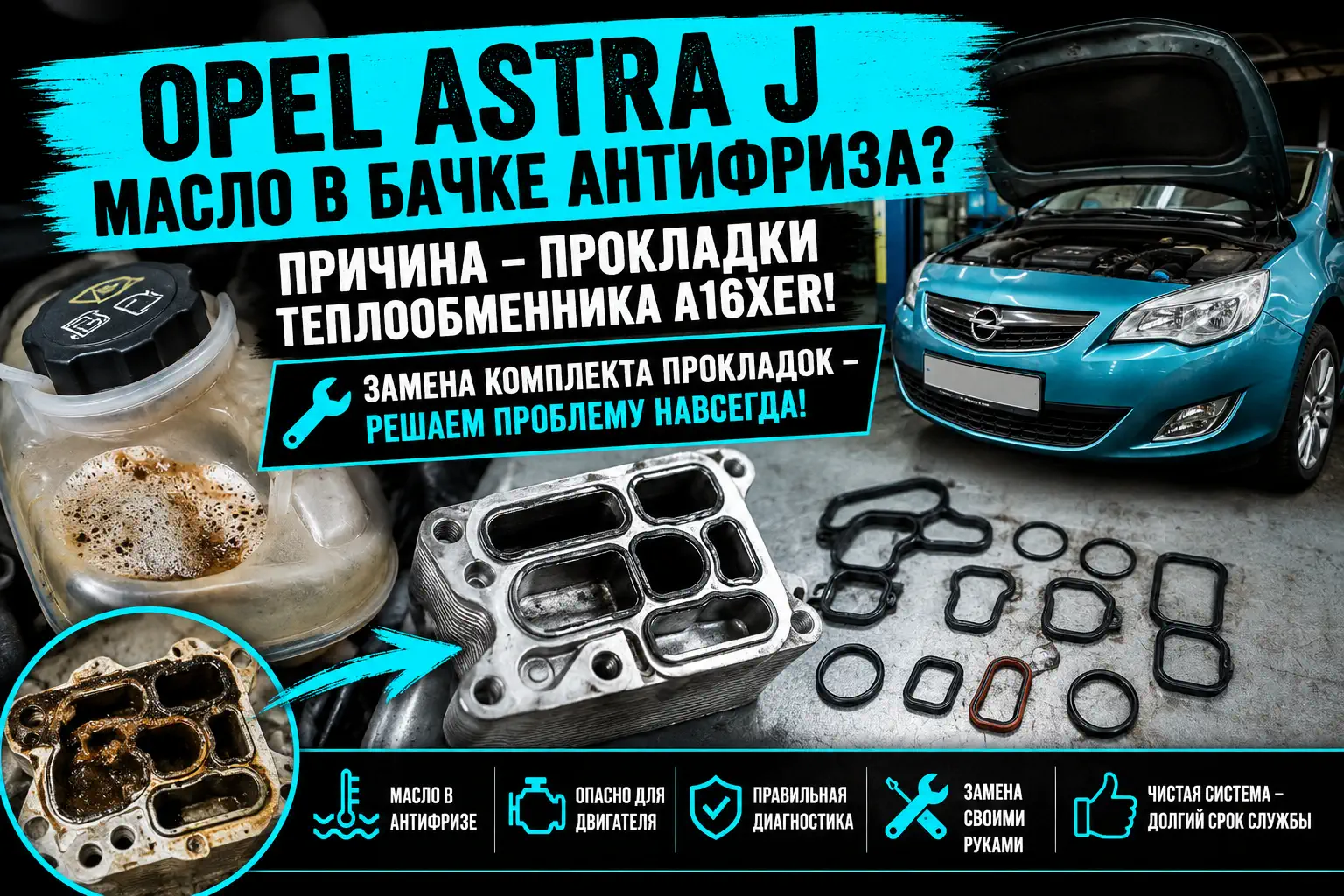

Почему на Opel Astra J с мотором A16XER масло попадает в расширительный бачок антифриза? Подробно разбираем проблему прокладок теплообменника, симптомы, диагностику, замену своими руками и правильную промывку системы охлаждения.
Opel Astra J и масло в расширительном бачке: как прокладки теплообменника A16XER превращают антифриз в «капучино»
Когда владелец Opel Astra J впервые открывает крышку расширительного бачка и видит там маслянистую пленку цвета кофе с молоком — настроение обычно портится мгновенно. Потому что в голове сразу всплывают страшилки: «пробило прокладку ГБЦ», «трещина в блоке», «двигателю конец». А дальше — калькулятор, валидол и поиск контрактного мотора.
Но вот парадокс: на двигателе A16XER проблема чаще всего оказывается куда банальнее. И одновременно — очень типичной. Виновником становится теплообменник, а точнее комплект его прокладок. Эти маленькие резиновые элементы со временем дубеют от температуры, масла и возраста. И тогда масло начинает проникать в систему охлаждения.
Я через это проходил лично на Astra J 2012 года. Сначала заметил легкий запах антифриза после поездки. Потом — странную жирную пленку в бачке. А спустя неделю нижний патрубок уже начал раздуваться, будто его накачали компрессором. Честно? Первые мысли были самые неприятные. Но диагностика показала классическую для A16XER картину — течь прокладок масляного теплообменника.
И вот что важно: если проблему поймать вовремя, ремонт не превращается в катастрофу. Более того, заменить прокладки теплообменника Opel Astra J можно даже в гаражных условиях. Да, придется повозиться. Да, места там мало — инженеры Opel явно не думали о механиках в момент проектирования. Но задача вполне решаемая.
Сейчас разберем все подробно: почему масло попадает в антифриз, как отличить неисправность теплообменника от пробоя ГБЦ, какие прокладки покупать, как проходит замена и что делать после ремонта, чтобы система охлаждения снова стала чистой, а не напоминала суп из автосервиса 90-х.
Почему масло попадает в расширительный бачок Opel Astra J
На моторе A16XER теплообменник установлен рядом с выпускным коллектором. Его задача простая: охлаждать моторное масло через контур антифриза. Внутри корпуса проходят одновременно масляные и охлаждающие каналы. Разделяют их прокладки.
Проблема появляется тогда, когда резина теряет эластичность.
Особенно быстро это происходит в нескольких случаях:
  • перегрев двигателя;
  • редкая замена антифриза;
  • использование дешевого масла;
  • постоянная езда в пробках;
  • возраст автомобиля 8–12 лет.
И вот тут начинается самое интересное. Давление масла в системе выше, чем давление антифриза. Поэтому масло начинает буквально «продавливаться» в охлаждающую жидкость.
Типичные симптомы выглядят так:
  • масляная пленка в расширительном бачке;
  • густой налет на стенках бачка;
  • запах масла в антифризе;
  • раздувание патрубков;
  • постепенное падение уровня охлаждающей жидкости;
  • подтеки масла под теплообменником;
  • дым или запах горелого масла возле коллектора.
Иногда владельцы замечают еще и белый пар из-под капота после остановки. Масло капает на горячий выпускной коллектор — отсюда эффект «дымовой шашки».
Кстати... маленький, но важный момент. Если у вас Opel Astra J с мотором A16XER и в бачке появился именно жирный налет, а двигатель при этом работает ровно, не троит и не перегревается — вероятность проблемы с теплообменником очень высокая.

Какие прокладки нужны для ремонта теплообменника Opel Astra J
Здесь экономить не советую вообще.
Дешевые комплекты иногда начинают течь уже через 10–15 тысяч километров. Особенно безымянные наборы с AliExpress или сомнительных маркетплейсов. Да, цена заманчивая... но разбирать теплообменник второй раз — удовольствие ниже среднего.
Лучше использовать:
  • GM;
  • Elring;
  • Victor Reinz.
Обычно комплект включает:
| Деталь | Количество |
| Прокладки теплообменника | 9–10 шт |
| Уплотнения трубок | 2 шт |
| Прокладка коллектора | иногда |
| Медные шайбы | в некоторых наборах |

3. Демонтируем теплообменник
После снятия становится видно источник проблемы. Обычно прокладки уже дубовые и плоские.
Иногда масло буквально сочится по корпусу.
4. Очищаем поверхности
Это критически важно.
Остатки старого герметика или резины приводят к повторной течи. Я использую пластиковый скребок и очиститель карбюратора.
Металлической отверткой лучше не ковырять — можно оставить царапины.
5. Устанавливаем новые прокладки
Тут главное — не перепутать расположение.
Некоторые прокладки похожи между собой, но отличаются буквально на миллиметр.
6. Собираем все обратно
И вот здесь нельзя торопиться. Особенно с моментом затяжки.
Перетянули — получите деформацию корпуса. Недотянули — снова течь.
