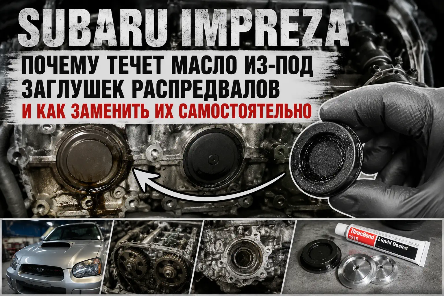

Почему на Subaru Impreza течет масло из-под заглушек распредвалов
Для начала — немного теории. Но без скуки.
На оппозитных моторах Subaru распредвалы располагаются в головках блока цилиндров. Концы каналов распредвалов закрываются специальными заглушками. Их задача простая: удерживать масло внутри ГБЦ и защищать систему от загрязнений.
На старых EJ-моторах Subaru использовала пластиковые заглушки. И вот здесь начинается самое интересное.
Пластик постоянно испытывает:
- нагрев;
- охлаждение;
- контакт с маслом;
- вибрации двигателя.
Особенно часто проблема встречается на:
- Subaru Impreza GD;
- Subaru Impreza GG;
- Subaru Forester SG;
- Subaru Legacy BP/BL;
- моделях с двигателями EJ20 и EJ25.
Старение пластика
Самая распространенная история. Заглушка банально устает от температуры.
Я видел оригинальные детали, которые выглядели нормально снаружи, но крошились пальцами после снятия. Причем мотор при этом работал идеально.
Некачественный герметик
Кто-то до вас уже делал ремонт — и использовал первый попавшийся силикон. Через год масло снова пошло наружу.
У Subaru очень чувствительные соединения к качеству герметика. Особенно на задней части ГБЦ.
Перегрев двигателя
Даже единичный перегрев может повести пластиковую заглушку.
После этого начинается микроподтекание. Сначала почти незаметное. Потом всё сильнее.
Повышенное давление картерных газов
Если система вентиляции картера забита, давление внутри двигателя растет. Масло начинает искать слабые места.
И заглушки распредвалов — как раз одна из таких точек.

Какие заглушки распредвалов лучше ставить
Вот здесь начинается любимая тема субароводов...
Пластиковые или алюминиевые?
С завода часто стояли пластиковые. Но сейчас многие переходят на алюминиевые аналоги.
И причина понятна.
Плюсы алюминиевых заглушек
- не трескаются от температуры;
- служат заметно дольше;
- лучше держат форму;
- меньше риск повторной течи.
- стоят дороже;
- важно правильно подобрать размер;
- требуют аккуратной установки.

Демонтаж старой заглушки
Тут осторожно.
Старый пластик может буквально развалиться.
Как снимать правильно
- Очистить поверхность.
- Аккуратно поддеть заглушку пластиковым инструментом.
- Удалить остатки герметика.
- Обезжирить посадочное место.
Я видел головки блока с такими бороздами после «гаражного ремонта», что новая заглушка уже нормально не уплотнялась.
Установка новой заглушки распредвала
Вот тут спешка особенно вредна.
Как наносить герметик
Нужен тонкий ровный слой.
Не надо выдавливать полтюбика. Излишки герметика потом могут попасть в масляные каналы.
И это уже совсем другая проблема.
Установка
- вставить заглушку ровно;
- слегка прижать;
- убедиться в правильной посадке;
- выдержать время полимеризации герметика.
