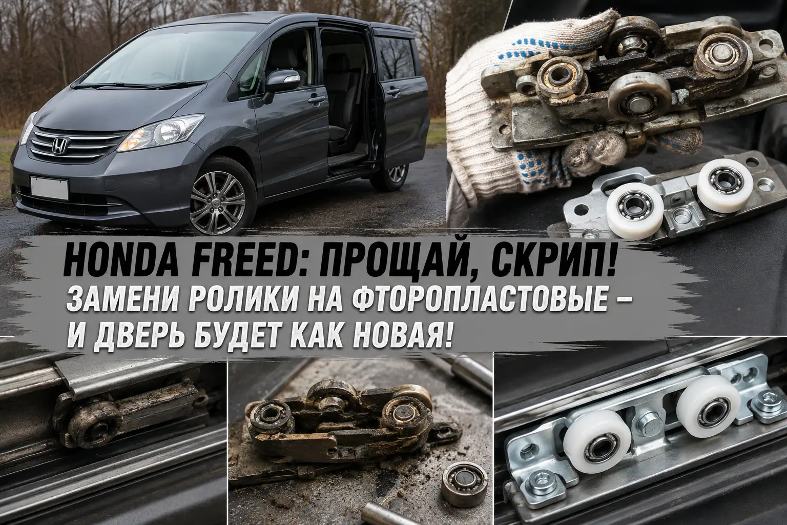

Однажды мне пришлось ремонтировать Honda Freed с пробегом около 170 тысяч километров.
Владелец жаловался на сильный скрежет при открытии двери.
После демонтажа направляющей выяснилось, что внутри скопился настоящий «слоёный пирог»:
  • песок;
  • дорожная пыль;
  • остатки старой смазки;
  • мелкие камни.
Ролик работал буквально как наждачный круг.
Неудивительно, что его поверхность оказалась сточенной почти наполовину.

Шаг 1. Фиксация двери
Перед началом работ необходимо надежно зафиксировать дверь.
Она достаточно тяжелая.
Без поддержки можно повредить крепления или получить травму.
Шаг 2. Демонтаж центральной каретки
Снимаются:
  • декоративные накладки;
  • защитные крышки;
  • крепления каретки.
После этого роликовый узел становится доступным для обслуживания.
Шаг 3. Оценка состояния направляющей
Здесь важно внимательно осмотреть металл.
Если появились:
  • задиры;
  • борозды;
  • выработка,
лучше устранить проблему сразу.
Иначе новый узел прослужит меньше ожидаемого.
Шаг 4. Установка фторопластовых подшипников
Старый ролик снимается.
На его место устанавливается модернизированный узел.
Важно убедиться, что:
  • отсутствуют перекосы;
  • подшипник вращается свободно;
  • крепления затянуты с необходимым усилием.
Шаг 5. Смазка и сборка
После установки:
  • Нанесите свежую смазку.
  • Соберите каретку.
  • Проверьте движение двери.
  • Выполните регулировку при необходимости.
