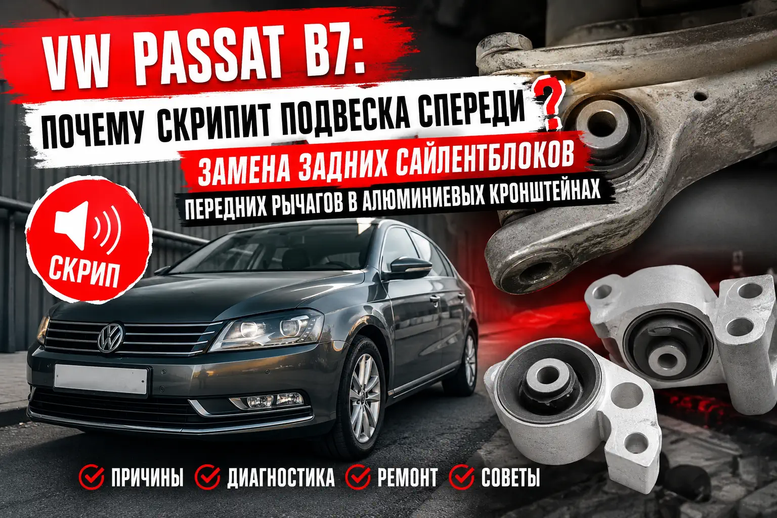

Почему скрипит передняя подвеска VW Passat B7? Подробно разбираем причины, симптомы и замену задних сайлентблоков передних рычагов в алюминиевых кронштейнах. Практические советы, диагностика, выбор деталей и типичные ошибки ремонта.
Почему VW Passat B7 начинает скрипеть спереди и при чём тут задние сайлентблоки передних рычагов
Ситуация знакомая многим владельцам Volkswagen Passat B7: утром выезжаешь со двора, чуть повернул руль, переехал «лежачего полицейского» — и спереди раздаётся неприятный скрип. Иногда глухой. Иногда резиновый. А порой такой, будто старый диван решили привязать под днище автомобиля. Самое интересное, что шаровые опоры ещё живые, стойки стабилизатора недавно менялись, а на сервисе разводят руками: «Ну… возраст».
И вот тут начинается самое любопытное.
На Passat B7 одна из самых частых причин скрипа передней подвески — изношенные задние сайлентблоки передних рычагов, особенно если они установлены в алюминиевых кронштейнах. Причём проблема может проявляться даже тогда, когда визуально резина ещё выглядит более-менее прилично. Я сам с этим столкнулся на своём B7 с пробегом около 165 тысяч километров. Сначала грешил на амортизаторы. Потом — на втулки стабилизатора. А в итоге виновником оказался именно задний сайлентблок переднего рычага.
И что особенно раздражает — скрип появляется постепенно. Сначала только в сырую погоду. Потом на парковке при повороте руля. А затем уже каждый бордюр превращается в концерт.
В этом материале разберём:
  • почему скрипит подвеска спереди у VW Passat B7;
  • как определить неисправность задних сайлентблоков;
  • чем опасен износ;
  • как проходит замена сайлентблоков в алюминиевых кронштейнах;
  • какие детали лучше покупать;
  • сколько реально служит ремонт;
  • и почему некоторые новые сайлентблоки начинают скрипеть уже через пару месяцев.
Будет и практика, и нюансы, о которых редко говорят даже на профильных форумах.

Причём на Passat B7 проблема усугубляется алюминиевыми кронштейнами. Они лёгкие, но чувствительны к нагрузкам и неправильной установке.
Почему скрип появляется именно в алюминиевых кронштейнах
Вот тут начинается техническая магия Volkswagen.
На многих версиях VW Passat B7 задний сайлентблок запрессован в отдельный алюминиевый кронштейн. Это удобно для ремонта, но очень требовательно к качеству установки.
Если сайлентблок установлен:
  • с перекосом;
  • без правильного положения;
  • с дешёвой смазкой;
  • неоригинальный и слишком жёсткий —
скрип может появиться почти сразу.
Я однажды видел Passat, где владелец менял сайлентблоки ТРИ раза за год. Причина оказалась смешной и грустной одновременно: мастер затягивал подвеску на вывешенных колёсах. Резина постоянно работала в неправильном положении и быстро разрушалась.
И это, кстати, очень распространённая ошибка.

Замена задних сайлентблоков передних рычагов Passat B7
Теперь к практике.
Что понадобится
Обычно меняют:
  • сами сайлентблоки;
  • иногда алюминиевые кронштейны в сборе;
  • новые болты крепления;
  • смазку;
  • при необходимости — рычаги.
Какие инструменты нужны
  • подъёмник или яма;
  • набор головок;
  • пресс;
  • съёмник;
  • динамометрический ключ.
Хотя честно? Без пресса делать это в гараже — удовольствие сомнительное.
Как проходит замена сайлентблоков
Этап 1. Демонтаж рычага
Снимается колесо, откручиваются крепления.
Иногда болты прикипают намертво. Особенно после зимней эксплуатации. Был случай — грели крепление почти час.
Этап 2. Снятие алюминиевого кронштейна
Тут важно не повредить посадочное место.
Алюминий не любит грубую силу.
Этап 3. Выпрессовка старого сайлентблока
Старый элемент удаляют прессом.
Иногда резина буквально рассыпается.
Этап 4. Запрессовка нового
И вот тут ключевой момент.
У сайлентблока есть правильное положение установки. Метки нельзя игнорировать.
Неверная установка = быстрый износ.
Этап 5. Финальная затяжка под нагрузкой
Это КРИТИЧЕСКИ важно.
Подвеска должна быть в рабочем положении. Если затянуть болты на вывешенных колёсах, резина окажется перекрученной.
И тогда:
  • скрип вернётся;
  • сайлентблок быстро порвётся;
  • появятся вибрации.
