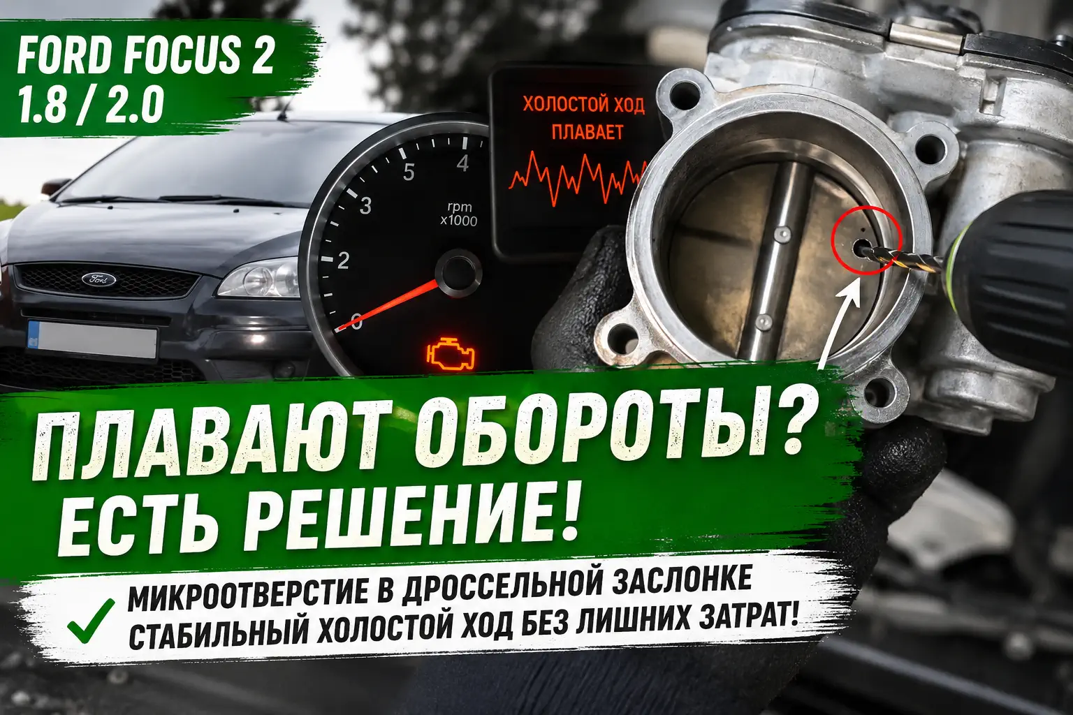

Сверление микроотверстия в дроссельной заслонке — что это вообще такое
Теперь к самой спорной теме.
Суть метода простая:
в дроссельной заслонке сверлят маленькое отверстие диаметром примерно 1–2 мм.
Для чего?
Чтобы обеспечить минимальный постоянный поток воздуха даже при почти закрытой заслонке.
То есть система перестаёт «дёргать» заслонку в попытке поймать нужный объём воздуха на холостом ходу.
По сути — это искусственный байпас.
Почему метод вообще появился
Потому что владельцы Ford годами сталкивались с одинаковой проблемой:
  • дроссель чистый;
  • ошибок нет;
  • подсосов нет;
  • а обороты всё равно плавают.
Особенно после прогрева.
И вот тогда кто-то экспериментально обнаружил: маленькое отверстие стабилизирует поток воздуха.
Причём метод настолько разошёлся по форумам, что стал почти народным ремонтом Focus 2.
Как микроотверстие влияет на холостой ход
Работает это довольно интересно.
Когда заслонка полностью закрыта, ЭБУ пытается очень точно дозировать воздух микроскопическим открытием дросселя.
Но из-за:
  • загрязнений,
  • износа,
  • люфта,
  • особенностей прошивки
получается нестабильность.
Микроотверстие создаёт постоянный минимальный поток воздуха. ЭБУ перестаёт постоянно «ловить» положение заслонки.
Результат:
  • обороты становятся стабильнее;
  • исчезают провалы;
  • мотор меньше вибрирует;
  • снижается риск заглохнуть.
На моём Focus эффект был заметен сразу. До этого на горячем моторе тахометр жил своей жизнью. После сверления — почти ровная работа.

Наиболее удачный диаметр
Обычно используют:
| Диаметр | Результат |
| 1 мм | Мягкий эффект |
| 1.5 мм | Оптимально |
| 2 мм | Иногда слишком много воздуха |
Сразу скажу — 3 мм сверлить НЕ НАДО. Я видел такие эксперименты. Потом машина держит 1500 оборотов и владелец героически ищет новый дроссель.
Как сверлят дроссельную заслонку на Focus 2
Если уж делать — то аккуратно.
Обычно отверстие сверлят:
  • ближе к краю заслонки;
  • в самой металлической пластине;
  • не затрагивая ось.
Используют тонкое сверло.
После сверления:
  • обязательно удалить стружку;
  • промыть заслонку;
  • выполнить адаптацию.
Иначе можно получить сюрпризы.
Важная ошибка новичков
Некоторые сверлят отверстие прямо на машине.
НЕ ДЕЛАЙТЕ ТАК.
Стружка улетает во впуск. А дальше — привет цилиндрам.

Плавающие обороты Focus 2: что действительно работает на практике
Если собрать весь опыт владельцев и сервисов в одну короткую схему, получится примерно так:
  • сначала ищем подсос воздуха;
  • проверяем PCV;
  • чистим дроссель;
  • делаем адаптацию;
  • диагностируем датчики;
  • оцениваем состояние самой заслонки.
И только потом думаем про микроотверстие.
Потому что этот метод — не волшебная таблетка, а скорее инженерный компромисс. Иногда очень удачный.
На некоторых Focus после сверления мотор начинает работать ровно и спокойно. На других — почти ничего не меняется. Всё зависит от реальной причины нестабильного холостого хода.
Так что действуйте с холодной головой. И без фанатизма с дрелью.
