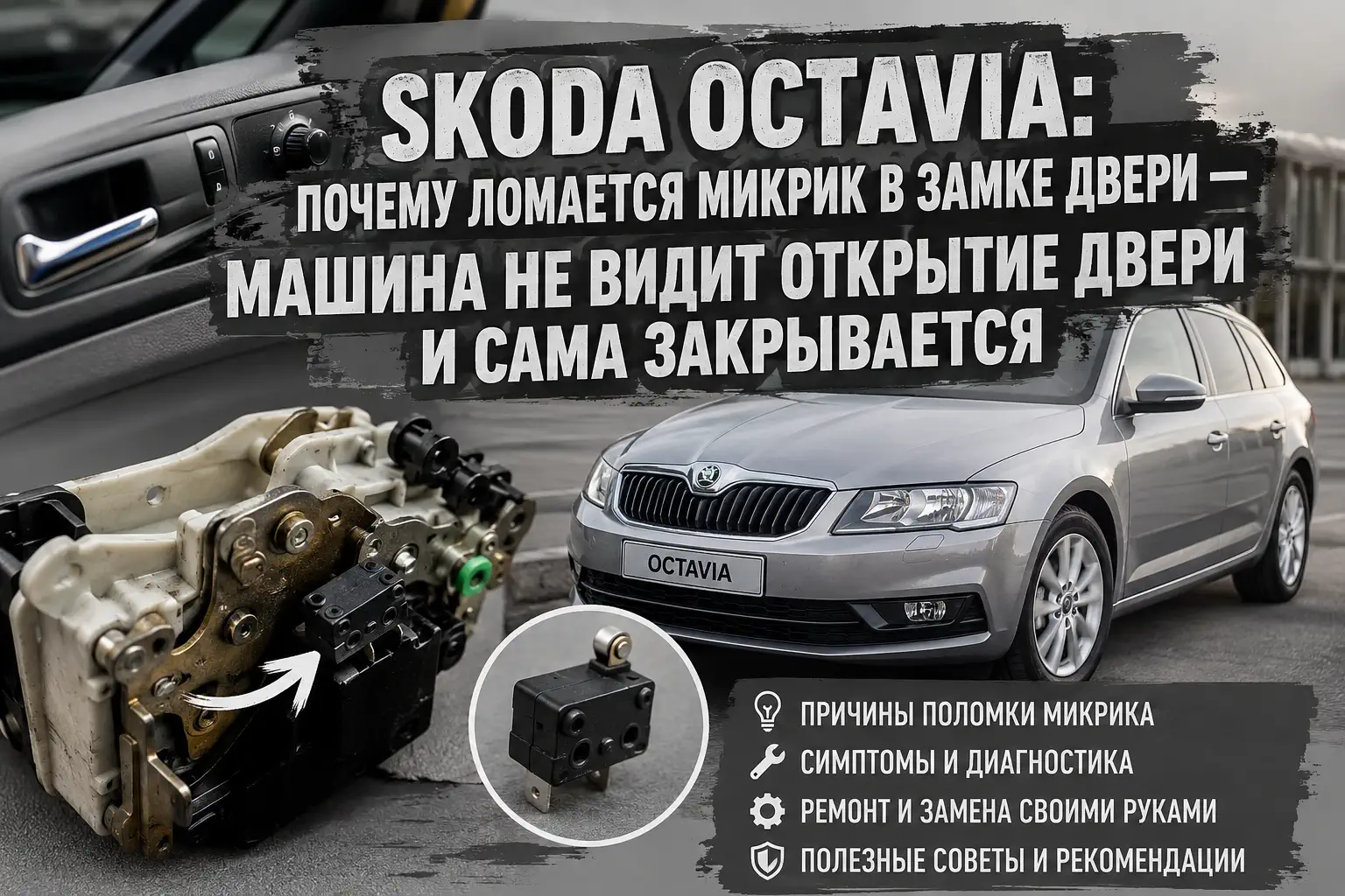

Skoda Octavia не видит открытие двери: почему виноват микропереключатель замка и как это исправить
Когда у владельца Skoda Octavia впервые начинается эта странная история, всё выглядит почти безобидно. Машина вроде бы ездит нормально, двигатель работает, ошибок на приборке нет… Но потом начинаются мелочи. Открыл дверь — а плафон салона не загорелся. Поставил авто на сигнализацию, и через пару секунд центральный замок неожиданно снова закрывает двери. Или ещё веселее: бортовой компьютер показывает, что дверь закрыта, хотя она распахнута настежь.
И вот тут многие начинают менять аккумулятор в брелке, искать “глюки” сигнализации или ругать блок комфорта. Хотя в 80% случаев проблема банально сидит внутри дверного замка — виноват микропереключатель, который владельцы VAG-группы давно называют просто “микрик”.
Я сам сталкивался с этим на Octavia A5 зимой. Сначала машина перестала включать подсветку водительской двери. Потом центральный замок начал сходить с ума — особенно в мороз. А однажды автомобиль закрылся сам, пока ключ лежал на сиденье... Поверьте, после такого к проблеме начинаешь относиться очень серьёзно.
Разберёмся без воды: почему ломается микропереключатель замка двери на Skoda Octavia, как понять, что проблема именно в нём, можно ли починить замок своими руками и почему затягивать с ремонтом — плохая идея. Заодно поговорим о типичных ошибках диагностики, скрытых причинах поломки и способах продлить жизнь дверному замку.
Почему Skoda Octavia не видит открытие двери
На Skoda Octavia система комфорта постоянно отслеживает состояние дверей. Для этого внутри замка установлен микропереключатель — маленький электрический контакт, который сообщает блоку управления: дверь открыта или закрыта.
Когда микрик выходит из строя, автомобиль буквально “теряет понимание” положения двери.

Как работает микропереключатель замка двери
Внутри дверного замка стоит миниатюрный механический переключатель. Когда язычок замка меняет положение, микрик замыкает или размыкает цепь.

Вариант 2. Замена микрика
А вот это уже путь энтузиаста.
Можно:
- разобрать замок;
- выпаять старый микропереключатель;
- поставить новый.
Разборка замка VAG — это почти ювелирная работа. Пластик хрупкий. Защёлки ломаются. Некоторые элементы сидят на клёпках.
Без опыта легко превратить замок в набор деталей.
Хотя — если руки растут из правильного места, ремонт вполне реален.
Какие микрики ставят
Чаще всего используют:
- Omron;
- Panasonic;
- Cherry.
И служит часто дольше оригинала.
