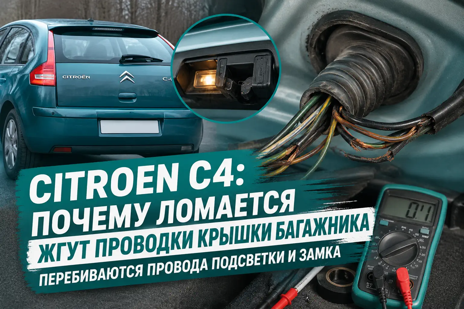

Почему у Citroen C4 ломается проводка крышки багажника
Главная причина — постоянное механическое напряжение. Каждый раз, когда вы открываете багажник, жгут проводки изгибается в одном и том же месте. Тысячи циклов. Десятки тысяч. А потом медь внутри просто устает.
Особенно страдает участок внутри резиновой гофры между кузовом и крышкой багажника.

Как быстро проверить жгут проводки Citroen C4
Хорошая новость — диагностика занимает 10–20 минут.
Визуальный осмотр
Открываем багажник и аккуратно отодвигаем резиновую гофру.
И вот тут часто начинается магия:
  • треснувшая изоляция;
  • оголенные жилы;
  • полностью оборванные провода.
Иногда провод держится буквально на двух волосках меди.
Проверка шевелением
Да-да, старый дедовский способ работает идеально.
Включаете подсветку или пытаетесь открыть замок и одновременно шевелите жгут.
Если контакт появляется и исчезает — проблема найдена.
Проверка мультиметром
Если есть тестер:
  • Проверяем питание на замке.
  • Прозваниваем провода.
  • Смотрим сопротивление массы.
Особенно внимательно проверяйте толстые провода массы — они ломаются чаще остальных.
