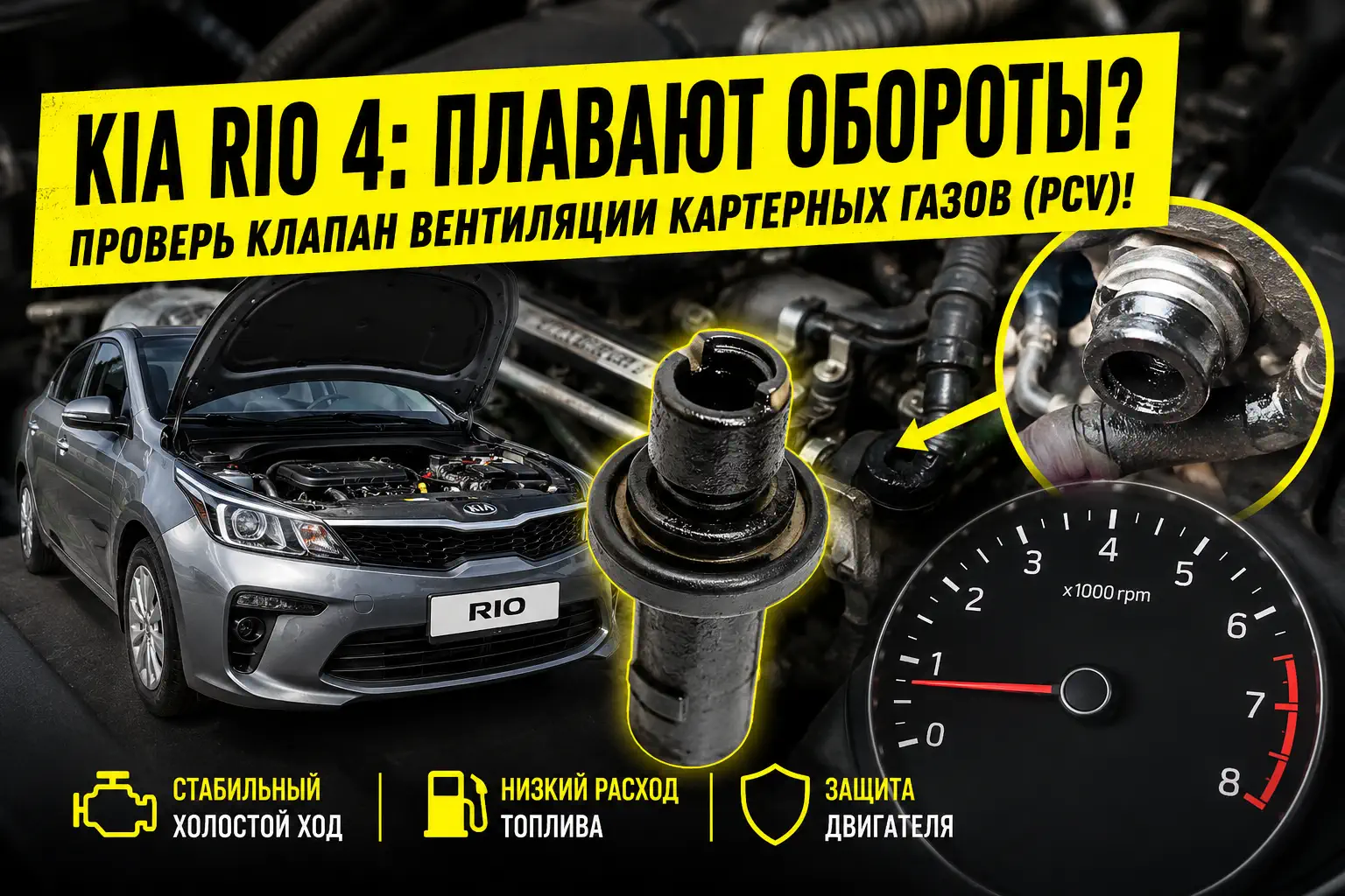

Почему на Kia Rio 4 плавают обороты холостого хода
Начнём с базы. В двигателе всегда образуются картерные газы — часть смеси прорывается через поршневые кольца в картер. Если эти газы не отводить, внутри мотора растёт давление, масло начинает выдавливать через сальники и прокладки, а двигатель буквально «задыхается».
Для этого и нужна система вентиляции картерных газов.
Главный элемент системы — клапан PCV (Positive Crankcase Ventilation). Он регулирует поток газов обратно во впускной коллектор, где они догорают вместе с топливной смесью.
Когда клапан загрязняется:
  • нарушается дозировка воздуха;
  • появляется подсос;
  • смесь становится слишком бедной или нестабильной;
  • ЭБУ начинает постоянно корректировать обороты.
И двигатель начинает «качать».
Особенно часто это встречается на:
  • двигателях 1.4 Gamma;
  • моторах 1.6 Gamma;
  • автомобилях с пробегом от 60–90 тысяч км;
  • машинах, которые часто ездят в городе.
А городской режим — это вообще отдельная история. Короткие поездки, пробки, холодные запуски… Масляные пары и нагар в системе PCV копятся быстрее, чем многие думают.
Как работает клапан вентиляции картерных газов PCV
Многие представляют PCV как обычный шланг. На деле внутри находится подпружиненный клапан.
Его задача:
  • на холостом ходу ограничивать поток газов;
  • при нагрузке открываться сильнее;
  • предотвращать обратный хлопок во впуск.
Когда клапан загрязняется масляным налётом:
  • шток начинает подклинивать;
  • клапан зависает в полуоткрытом положении;
  • появляется лишний воздух во впуске.
А теперь маленький нюанс, который многие упускают…
На холостом ходу двигатель особенно чувствителен к любым утечкам воздуха. Даже минимальный подсос может вызвать:
  • скачки оборотов;
  • вибрации;
  • провалы;
  • нестабильную коррекцию смеси.
Именно поэтому неисправный PCV чаще всего проявляется именно на холостом ходу.

Как самостоятельно проверить клапан PCV
Тут хорошая новость: диагностика достаточно простая.
Способ №1 — проверка на тряску
Снимите клапан и потрясите.
Если слышен:
  • чёткий металлический щелчок — клапан, скорее всего, жив;
  • тишина — возможен сильный нагар.
Но! Этот метод не всегда точный.
Бывает, клапан щёлкает, но подклинивает под нагрузкой.
Способ №2 — проверка пальцем
На заведённом моторе:
  • снимите шланг PCV;
  • приложите палец к отверстию.
Должно ощущаться:
  • стабильное разрежение;
  • ровная работа двигателя.
Если мотор резко меняет обороты — клапан работает некорректно.
Способ №3 — визуальный осмотр
Обратите внимание на:
  • густой лаковый налёт;
  • масло внутри шлангов;
  • трещины патрубков;
  • загрязнение дросселя.
Иногда проблема не только в самом клапане, а в забитом канале вентиляции.
