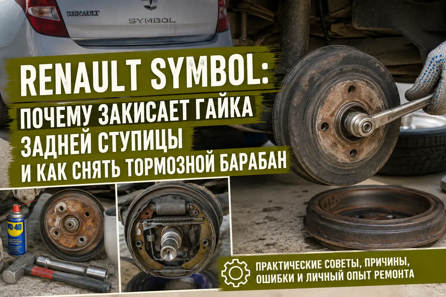

Почему гайка задней ступицы Renault Symbol превращается в “монолит”
Есть у Renault Symbol одна особенность, о которой владельцы обычно узнают в самый неподходящий момент — когда приходит время менять задние тормозные колодки, подшипник ступицы или сам тормозной барабан. Казалось бы, работа простая: снял колесо, открутил гайку, демонтировал барабан… Ага, конечно. На практике гайка задней ступицы Renault Symbol иногда “прикипает” так, будто ее приварили на заводе лично для вечности.
И вот человек стоит в гараже с метровой трубой, ломает вороток, греет ступицу строительным феном, матерится сквозь зубы — а барабан даже не шевелится. Знакомая картина. Я сам через это проходил несколько раз, причем на двух разных Symbol с пробегом за 180 тысяч километров. И что интересно — проблема повторяется почти по одному сценарию.
Почему закисает гайка задней ступицы? Как безопасно открутить ее без повреждения резьбы? Почему тормозной барабан иногда не снимается даже после демонтажа гайки? И главное — как не превратить обычный ремонт в дорогостоящую замену всей балки?
Сейчас разберем всё по-человечески. Без “магии форумов”, где советуют бить кувалдой “пока не отойдет”. Потому что иногда после таких советов отходит уже не барабан, а посадочное место подшипника…
