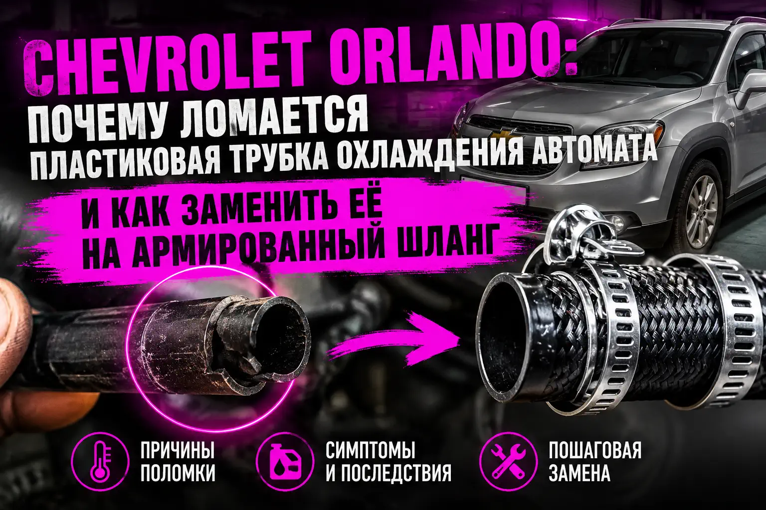

Почему на Chevrolet Orlando ломается трубка охлаждения АКПП
Система охлаждения автоматической коробки у Chevrolet Orlando устроена довольно просто: масло циркулирует через теплообменник или радиатор, охлаждается и возвращается обратно в коробку.
Проблема в другом — часть магистрали выполнена из пластика.
Когда Orlando был новым, это решение выглядело логично:
  • дешевле производство;
  • легче вес;
  • проще сборка;
  • меньше вибраций.
Но проходит 8–10 лет… и пластик начинает стареть.
Особенно быстро это происходит при:
  • частых пробках;
  • перегреве двигателя;
  • агрессивной езде;
  • зимних перепадах температур;
  • редкой замене масла АКПП.
Пластиковая трубка охлаждения автомата постоянно испытывает:
  • высокую температуру;
  • давление масла;
  • вибрации двигателя;
  • контакт с реагентами и грязью.
В какой-то момент материал теряет эластичность и становится ломким. Достаточно небольшой нагрузки — и появляется трещина.
Причём иногда трубка разрушается буквально в руках при демонтаже. Снимаешь хомут… а штуцер рассыпается. Было такое не раз.

Почему армированный шланг лучше штатной пластиковой трубки
Когда я впервые увидел замену на армированный маслостойкий шланг, отнёсся скептически. Казалось — временное решение.
Но потом посмотрел статистику.
Многие Orlando после такой доработки спокойно ездят по 5–7 лет без повторной проблемы.
Преимущества армированного шланга
Устойчивость к температуре
Качественный маслостойкий шланг спокойно выдерживает:
  • 120–150°C;
  • давление ATF;
  • перепады температур.
А хороший армированный вариант ещё и не дубеет зимой.
Меньше риска растрескивания
Шланг работает на изгиб и вибрацию намного лучше пластика.
Особенно это заметно на возрастных Orlando.
Проще обслуживание
При следующем ремонте не нужно бояться, что штуцер рассыпется в руках.
А это реально происходит часто.

Как заменить пластиковую трубку на армированный шланг
Сама работа несложная. Но требует аккуратности.
Что понадобится
Инструменты:
  • набор головок;
  • отвёртки;
  • пассатижи;
  • ёмкость для масла;
  • новые хомуты;
  • ATF Dexron VI.
Пошаговая замена
Шаг 1. Остудить автомобиль
Никогда не лезьте в систему на горячую.
Масло АКПП может быть обжигающим.
Шаг 2. Демонтировать старую трубку
И вот тут начинается цирк.
Пластик часто:
  • крошится;
  • ломается;
  • застревает в штуцере.
Иногда приходится аккуратно выковыривать остатки.
Главное — не повредить посадочное место.
Шаг 3. Подобрать длину шланга
Не делайте магистраль в натяг.
Но и огромные петли тоже не нужны.
Идеально — естественный изгиб без переломов.
Шаг 4. Установить армированный шланг
Фиксируем хомутами.
Проверяем:
  • нет ли перекрута;
  • касается ли шланг горячих частей;
  • не трётся ли о кузов.
Шаг 5. Долив масла АКПП
После ремонта часть ATF уходит.
Уровень нужно обязательно проверить.
Именно на прогретой коробке.
