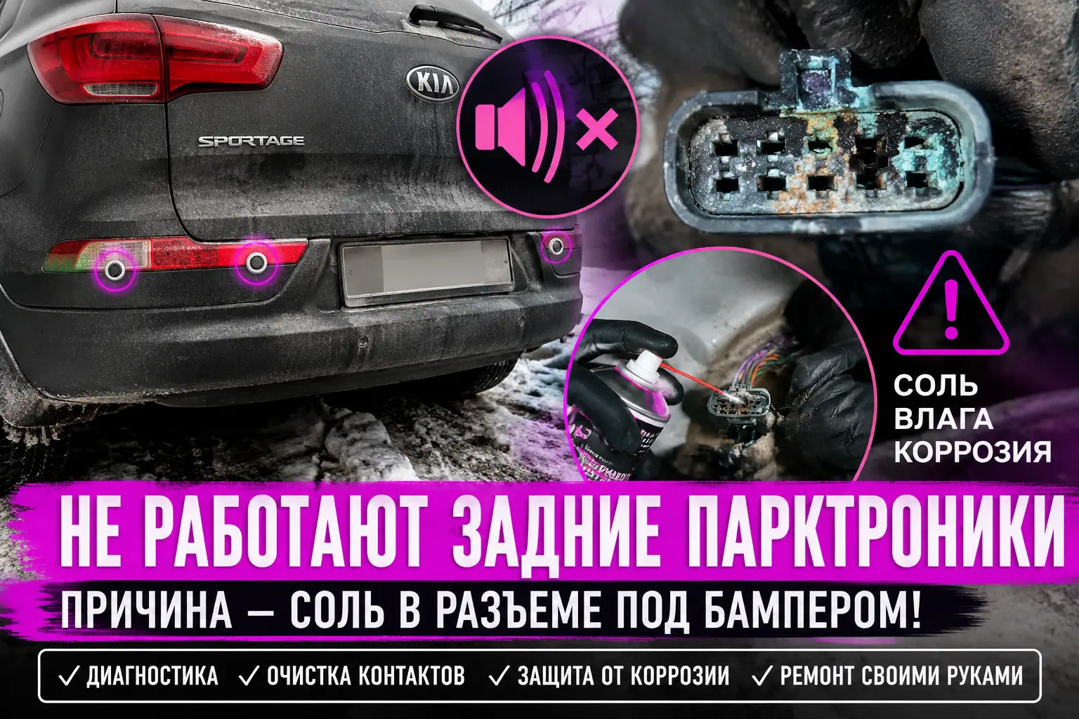

Где находится проблемный разъем на Kia Sportage 3
Самое уязвимое место системы
На большинстве Sportage 3 соединение жгута задних парктроников находится под задним бампером ближе к левой стороне кузова.
И вот там настоящий «центр коррозии».
Разъем расположен низко. Туда летит абсолютно всё с дороги. За несколько зим внутри накапливается:
  • солевой налет;
  • конденсат;
  • песок;
  • окислы меди.
Иногда открываешь фишку — а контакты зеленые. Или белые. Или вообще один пин отвалился. Был случай, когда внутри образовалась настоящая солевая каша. Не шучу.

Шаг 4. Осматриваем контакты
На что смотреть:
  • зеленый налет;
  • белые окислы;
  • влагу внутри;
  • потемнение металла;
  • повреждение резинок.
Если видите зелень — проблема уже серьезная.
Можно ли восстановить разъем без замены
Да, и часто это реально спасает систему
Если контакты не сгнили полностью, помогает очистка.
Что делаю обычно я:
  • Обрабатываю очистителем контактов.
  • Даю высохнуть.
  • Аккуратно чищу мягкой щеткой.
  • Проверяю плотность пинов.
  • Наношу диэлектрическую смазку.
После этого парктроники нередко оживают мгновенно.

После сильной зимы:
  • делать диагностику парктроников;
  • сушить проблемные соединения;
  • проверять жгуты около бампера.
И еще момент…
Если снимали бампер после ДТП или покраски — ОБЯЗАТЕЛЬНО проверяйте герметичность соединений. Очень часто проблемы начинаются именно после неаккуратной сборки.
Почему Kia Sportage 3 остается отличным автомобилем даже с этой болячкой
Да, проблема с задними датчиками парковки на Kia Sportage встречается регулярно. Но назвать ее критичной нельзя.
Это скорее возрастная особенность конструкции плюс воздействие зимней химии.
Сам автомобиль при этом остается надежным, комфортным и очень живучим. Особенно если вовремя заниматься мелочами.
А история с разъемом под бампером — как раз та самая мелочь, которая способна испортить настроение, но относительно легко лечится.
Главное — не бросаться сразу покупать новые датчики и блоки. В половине случаев достаточно добраться до контактов, удалить окислы и нормально защитить соединение от влаги.
Если сталкивались с подобной проблемой на Sportage 3 — проверьте разъем под бампером первым делом. Экономия времени, денег и нервов может оказаться очень приятной. А если остались вопросы по диагностике или ремонту парктроников — напишите о своем случае в комментариях.
