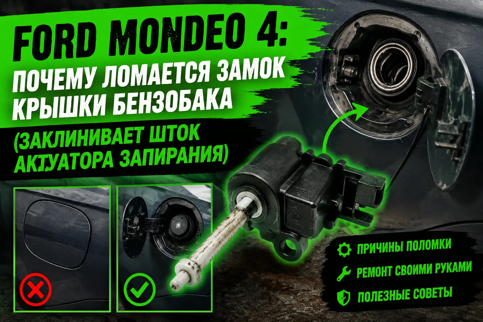

Почему на Ford Mondeo 4 заклинивает замок крышки бензобака
Система запирания лючка бензобака на Ford Mondeo 4 устроена довольно просто. При закрытии центрального замка небольшой электропривод — актуатор — выдвигает пластиковый шток. Этот шток блокирует лючок бензобака. Когда вы открываете автомобиль, шток втягивается обратно.

Почему именно Ford Mondeo 4 страдает этой проблемой чаще других
Скажем честно: инженеры Ford в поколении Mondeo Mk4 сделали отличную машину. Подвеска — шикарная. Дизели — живучие. Кузов неплохо сопротивляется коррозии. Но вот узел замка лючка бензобака получился... капризным.
Проблема в конструкции.
Слабые места механизма
| Элемент | Что происходит |
| Пластиковый шток | Изнашивается и перекашивается |
| Корпус актуатора | Пропускает влагу |
| Моторчик | Боится конденсата |
| Направляющие | Забиваются грязью |
Плюс сам узел расположен неудачно — прямо возле заднего крыла, куда летит вся дорожная каша.
