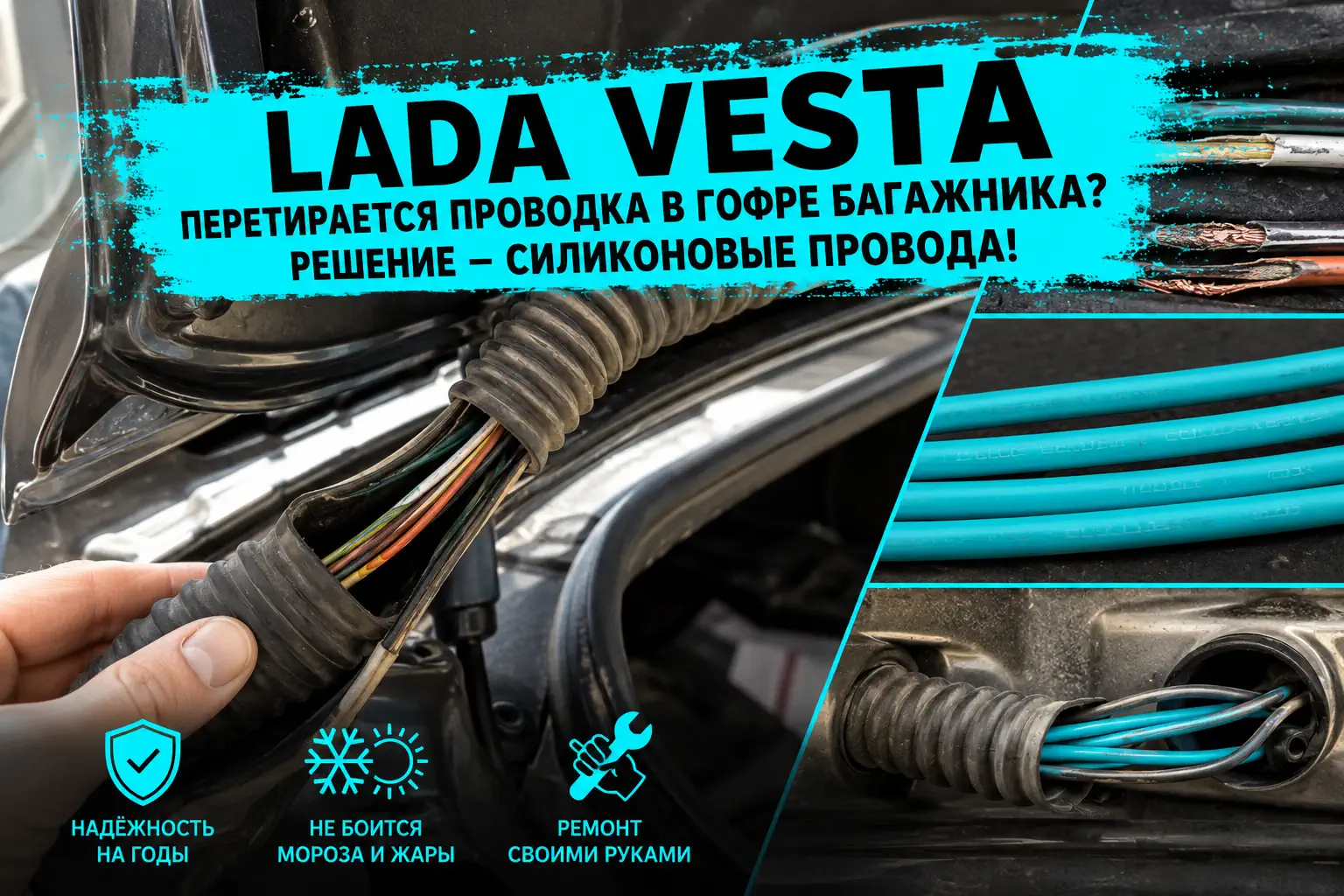

Почему проводка Lada Vesta перетирается именно в гофре багажника
На первый взгляд конструкция выглядит вполне логично. Из кузова в крышку багажника идет жгут проводов, закрытый резиновой гофрой. Всё аккуратно, защищено от воды и грязи. Но проблема прячется в механике.
Каждый раз, когда вы открываете багажник, жгут изгибается примерно в одном и том же месте. Не слегка. А довольно резко. Особенно зимой, когда резина дубеет, а сами провода становятся менее эластичными.

Что видно после разборки
Чаще всего картина примерно такая:
  • трещины изоляции;
  • заломы;
  • зеленый налет окислов;
  • частично оборванные жилы;
  • полностью переломанные провода.
Иногда повреждение скрыто под изоляцией. Тогда помогает мультиметр и легкое «шевеление» жгута во время проверки.

Почему силиконовые провода — лучшее решение для Lada Vesta
Вот тут начинается самое полезное.
Если вы хотите забыть про проблему надолго, используйте силиконовые провода для ремонта проводки багажника Lada Vesta.
И нет, это не маркетинговая магия.
Разница реально огромная.
Чем силиконовый провод отличается от обычного
Главная особенность — сверхгибкая изоляция.
Даже зимой силикон остается мягким. Провод спокойно переносит постоянные изгибы и не дубеет на морозе.
Плюс:
  • лучше переносит вибрации;
  • не трескается;
  • медленнее стареет;
  • выдерживает перепады температуры;
  • имеет более гибкие жилы.
После установки силиконовых проводов багажник открывается уже не с ощущением «сейчас опять что-нибудь отвалится».

Как правильно нарастить проводку крышки багажника
Вот схема, которая показала себя лучше всего.
Шаг 1. Вырезаем поврежденный участок
Не надо оставлять надломленные жилы «на авось». Если провод уже начал ломаться — отрезаем полностью проблемную часть.
Иногда приходится удалять по 15–20 сантиметров.
Шаг 2. Добавляем запас длины
Это КРИТИЧЕСКИ важно.
Жгут не должен натягиваться при открытии багажника. Лучше сделать небольшую свободную петлю внутри.
Иначе новый провод снова будет работать на излом.
Шаг 3. Пайка или обжим
Я предпочитаю пайку с качественной термоусадкой с клеевым слоем.
Но:
  • не делайте огромные «сопли» припоя;
  • не перегревайте жилы;
  • не собирайте все соединения в одной точке.
Лучше смещать места соединений относительно друг друга. Тогда жгут останется гибким.
Шаг 4. Защита соединений
Термоусадка обязательна.
Причем хорошая. С клеевым слоем. В багажнике всегда есть:
  • конденсат;
  • влага;
  • перепады температуры.
Обычная изолента через время превращается в липкую грусть.
Шаг 5. Правильная укладка жгута
Не запихивайте провода обратно как попало.
Жгут должен:
  • двигаться свободно;
  • не перекручиваться;
  • не упираться в острые края;
  • не быть натянутым.
После ремонта несколько раз откройте и закройте багажник, наблюдая за движением гофры.
