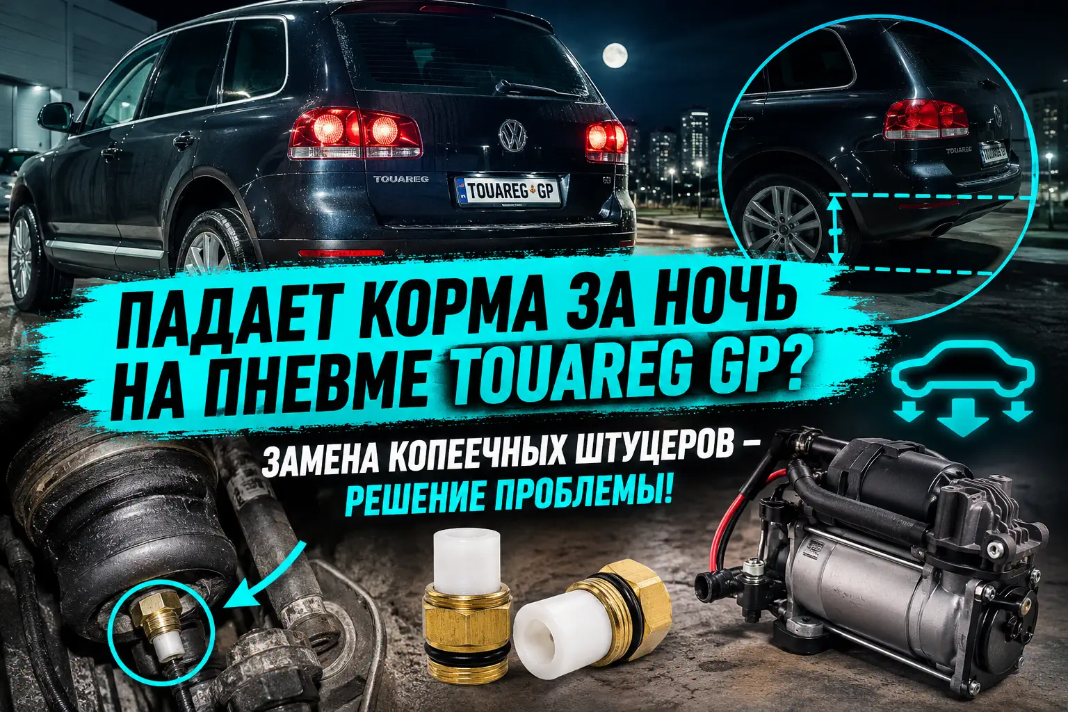

Почему VW Touareg GP проседает задней частью за ночь на пневмоподвеске? Разбираем основные причины, диагностику утечки воздуха, замену штуцеров остаточного давления и способы избежать дорогого ремонта стоек и компрессора.
Почему VW Touareg GP проседает на пневме за ночь — и как копеечные штуцеры спасают от дорогого ремонта
Утром подходите к своему VW Touareg GP, нажимаете кнопку открытия… и сразу замечаете: корма стоит ниже обычного. Иногда слегка. Иногда — будто багажник загрузили мешками с цементом. Машина заводится, компрессор начинает жужжать, кузов выравнивается, ошибок вроде нет. А через ночь — всё повторяется.
Знакомая история? Тогда вы не одиноки.
С этой проблемой владельцы первого поколения Volkswagen Touareg GP сталкиваются постоянно. И самое неприятное — многие сервисы начинают разводить руками: «Менять стойки», «Скоро умрёт компрессор», «Пневма устала». Счёт — от нескольких тысяч долларов. Хотя иногда виновата деталь дешевле чашки кофе.
Речь про штуцеры остаточного давления на задних пневмостойках. Маленькие пластиково-металлические элементы, о которых большинство владельцев даже не слышали… пока машина не начинает «приседать» по ночам.
Я сам через это проходил. Причём дважды. Первый раз — по неопытности чуть не заказал новые стойки. Второй — уже с пониманием конструкции Touareg GP и характерных болячек платформы. И знаете что? После замены этих копеечных клапанов автомобиль уже больше года держит уровень идеально. Даже зимой.

Штуцер остаточного давления — это маленький клапан, который удерживает давление внутри пневмостойки после остановки автомобиля. Его задача — не дать воздуху уходить обратно в систему или наружу.
Со временем:
  • резинки дубеют;
  • пластиковый корпус микротрескается;
  • клапан начинает травить воздух.
Причём утечка может быть МИНИМАЛЬНОЙ. Днём её почти не видно. А вот за 8–10 часов стоянки давление падает — и корма опускается.

Главный симптом: зад Touareg падает именно за ночь
Вот тут есть важный нюанс.
Если:
  • машина опускается только после долгой стоянки;
  • днём уровень держится;
  • после запуска кузов быстро поднимается;
  • компрессор работает без истерики;
  • ошибок по давлению нет —
очень высок шанс, что виноваты именно штуцеры остаточного давления.

Что в итоге делать владельцу Touareg GP с просевшей кормой
Если ваш VW Touareg GP опускается на заднюю ось за ночь — не спешите покупать новые стойки. Начните с нормальной диагностики. Проверьте штуцеры остаточного давления, магистрали и соединения. В огромном количестве случаев именно они становятся причиной утечки воздуха.
Причём ремонт действительно недорогой — особенно по меркам пневмоподвески. А эффект ощущается сразу:
  • кузов держит уровень;
  • компрессор работает тише;
  • машина снова ведёт себя как премиальный SUV, а не как уставший универсал.
