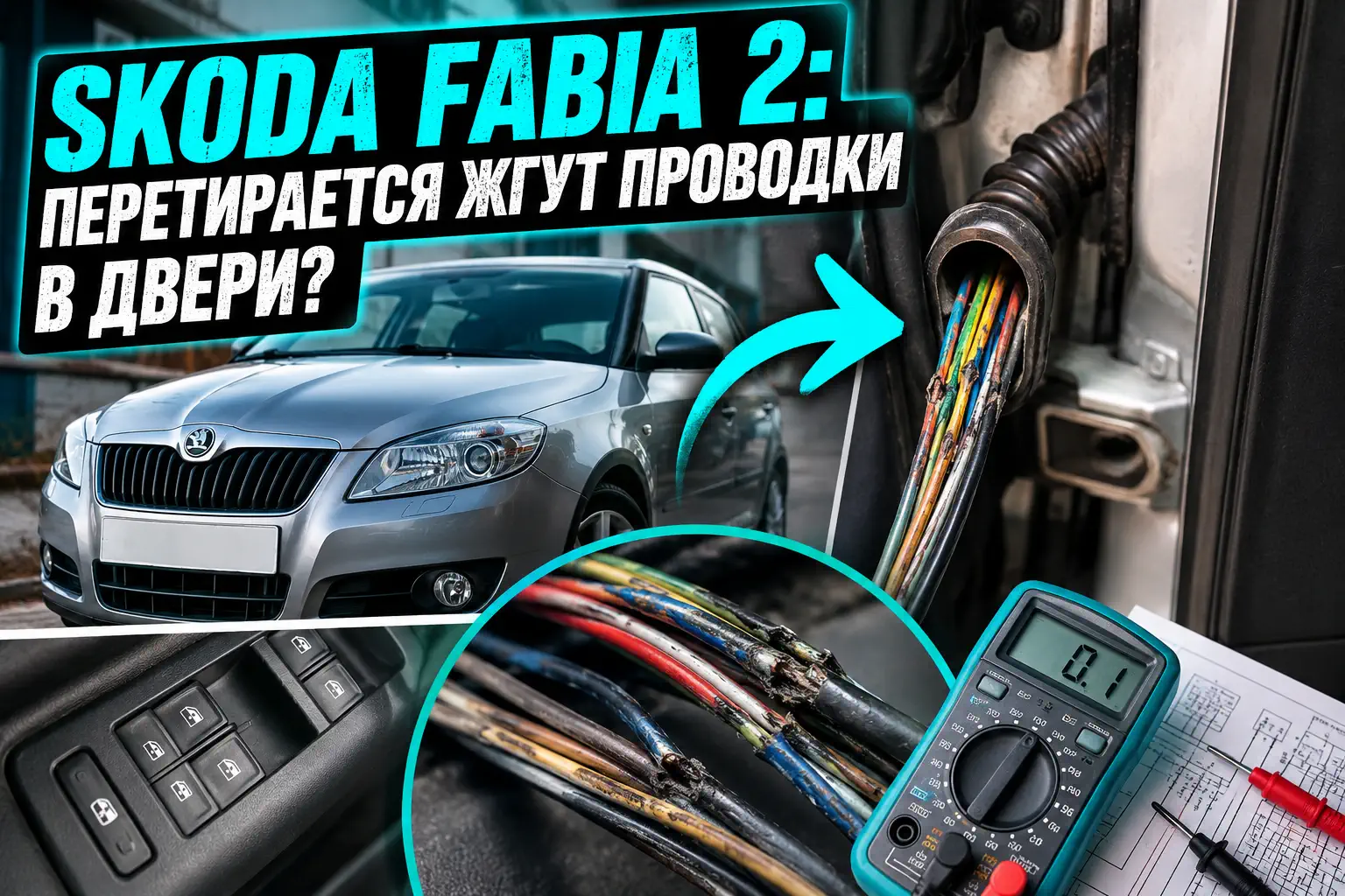

Почему именно на Skoda Fabia 2 возникает проблема с проводкой двери
Начнём с главного: дело не в «плохой машине». Skoda Fabia 2 (2007–2014) вообще считается достаточно живучим автомобилем. Но есть одна инженерная особенность, которая со временем превращается в слабое место.
Жгут проводки, соединяющий кузов и водительскую дверь, постоянно работает на излом.
Каждый раз, когда вы открываете дверь:
  • провода сгибаются;
  • резиновая гофра растягивается;
  • медные жилы внутри испытывают нагрузку.
И так — тысячи раз.
Представьте обычный USB-кабель, который вы ежедневно перегибаете возле штекера. Рано или поздно он ломается. Здесь примерно та же история… только последствия неожиданнее.

Почему жгут проводки перетирается именно в гофре
Тут интересный момент.
Многие думают: «Ну ведь провод в изоляции — что ему будет?»
Но внутри всё сложнее.
Постоянная усталость металла
Медь — материал гибкий, но не вечный.
Когда провод много лет сгибается в одном месте, жилы начинают ломаться. Сначала частично, потом полностью.
Иногда внешне провод выглядит идеально.
Снимаешь изоляцию — а внутри половина жил уже рассыпалась.
Я сам однажды потратил почти два часа на поиск неисправности, потому что визуально всё выглядело целым. Только мультиметр показал обрыв.

Шаг 2. Отодвиньте резиновую гофру
Открываете водительскую дверь.
Аккуратно снимаете резиновую гофру между кузовом и дверью.
Важно: не дёргайте резко.
Пластиковые фиксаторы любят ломаться (и настроение после этого тоже).
Шаг 3. Осмотрите провода
Часто проблема видна сразу.
Ищите:
  • трещины изоляции;
  • зелёный налёт;
  • переломы;
  • полностью оборванные жилы.
Иногда провод буквально висит «на честном слове».
Шаг 4. Подвигайте жгут
Небольшой лайфхак.
Включите зажигание.
Попробуйте двигать жгут рукой.
Если стеклоподъёмник внезапно оживает — диагноз почти поставлен.
Шаг 5. Используйте мультиметр
Если визуально всё цело:
  • Проверяете целостность цепи.
  • Ищете скрытые обрывы.
  • Смотрите сопротивление.
Тут уж как фишка ляжет — иногда обрыв скрывается внутри изоляции.
