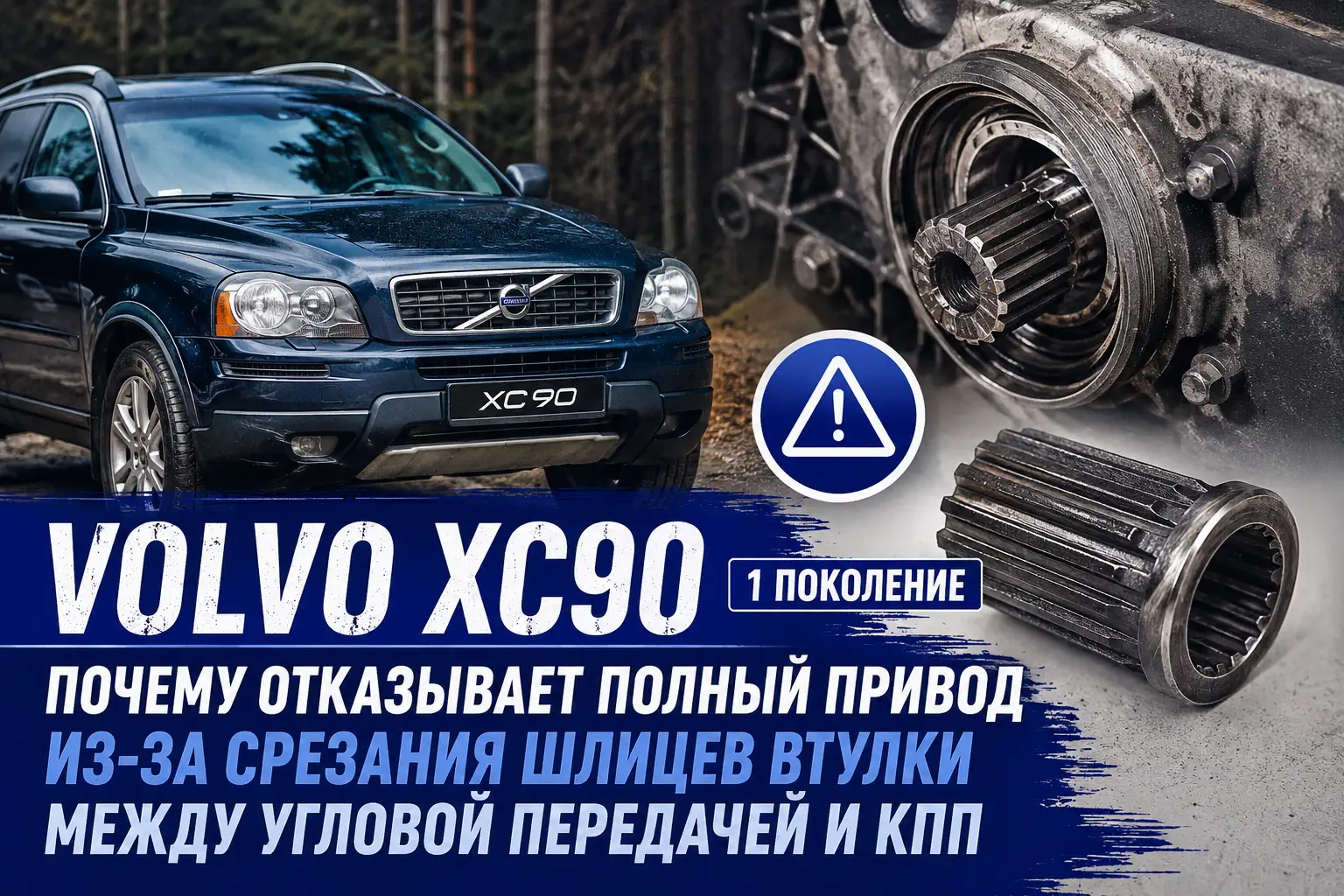

Volvo XC90 1 поколения: почему пропадает полный привод и срезает шлицы втулки AWD
Сообщения: 3468
Почему на Volvo XC90 первого поколения отказывает полный привод? Подробно разбираем проблему срезания шлицев втулки между угловой передачей и КПП, симптомы неисправности AWD, диагностику, стоимость ремонта и способы продлить ресурс трансмиссии.
Почему у Volvo XC90 первого поколения пропадает полный привод — и при чём тут срезанные шлицы втулки
Покупая подержанный Volvo XC90 первого поколения, многие водители уверены: главное — проверить двигатель, коробку и подвеску. Ну максимум ещё состояние турбины. А полный привод? «Да что ему будет, это же Volvo». И вот тут начинается самое интересное…
Потому что именно система AWD у XC90 I поколения — особенно на машинах с большим пробегом — умеет преподносить сюрпризы. Причём очень дорогие. Внешне всё может выглядеть идеально: ошибок нет, кардан на месте, Haldex живой, масло свежее. Но задние колёса уже давно не подключаются. Машина фактически превратилась в переднеприводную — тихо, без истерик на панели приборов и без каких-либо предупреждений.
Самое неприятное? Виновником часто оказывается маленькая втулка со шлицами между угловой передачей и коробкой передач. Деталь копеечная по меркам автомобиля. Но именно из-за неё владельцы Volvo XC90 массово сталкиваются с отказом полного привода.

Как устроен полный привод Volvo XC90 первого поколения
Прежде чем разбирать поломку, важно понять сам принцип работы системы AWD на Volvo XC90 первого поколения. Потому что многие владельцы думают: «Если кардан крутится — значит полный привод работает». Нет. Всё чуть хитрее.
На XC90 первого поколения использовалась система полного привода с муфтой Haldex. В нормальных условиях автомобиль преимущественно переднеприводный. Когда электроника фиксирует пробуксовку передних колёс, подключается задняя ось через многодисковую муфту.
Схема выглядит так:
  • КПП передаёт момент на угловую передачу.
  • Через втулку со шлицами вращение идёт дальше.
  • Кардан передаёт момент назад.
  • Муфта Haldex подключает заднюю ось.
И вот именно между коробкой передач и угловой передачей находится та самая злосчастная втулка.
Маленькая. Скромная. Но если её шлицы срезает — вся система AWD становится бесполезной.
Причём водитель может долго этого не замечать.
Почему срезает шлицы втулки на Volvo XC90
Основная причина — естественный износ
У большинства XC90 первого поколения сегодня пробеги давно перевалили за 200–300 тысяч километров. А иногда и за 500 тысяч — просто одометр об этом молчит. Шлицы втулки постепенно изнашиваются под нагрузкой, особенно если:
  • масло в угловой передаче меняли редко;
  • автомобиль таскал прицеп;
  • владелец любил резкие старты;
  • были пробуксовки зимой;
  • стояли колёса разного диаметра.
Сначала появляется микролюфт. Потом шлицы начинают «слизывать». И однажды полный привод просто исчезает.
Без шума. Без взрыва. Без дыма.
Просто всё.
Перегрев угловой передачи
Ещё одна типичная причина — перегрев. Особенно на дизельных версиях Volvo XC90 D5. Там нагрузка на трансмиссию выше, а многие владельцы вообще забывают менять масло в угловой передаче.
А потом удивляются:— «Как это масло на весь срок службы?»
Да никак. Это маркетинг.
На практике масло в угловой передаче XC90 желательно менять каждые 50–60 тысяч км. Особенно если машина ездит в городе.
Я видел редукторы, где масло по консистенции уже напоминало жидкий битум. И да, именно на таких машинах шлицы втулки умирали быстрее всего.
Разные шины — убийца AWD
Вот тут многие сейчас скажут:— «Да ладно, пару миллиметров разницы роли не играют».
Ещё как играют.
Система Haldex очень чувствительна к разнице вращения колёс. Если на одной оси новая резина, а на другой почти лысая — трансмиссия начинает работать с постоянным напряжением.
Втулка получает лишнюю нагрузку.
Особенно зимой.
Поверьте моему опыту: я видел XC90, где полный привод умер буквально за сезон после установки разнокалиберной резины.

Снятие угловой передачи
А вот это уже главный этап.
Только после снятия угловой передачи можно увидеть реальное состояние:
  • шлицев;
  • втулки;
  • вала коробки;
  • посадочных мест.
Иногда втулка стирается полностью — до состояния металлической пыли.
И знаете что самое неприятное? Бывает, что вместе с ней повреждается вал КПП. А это уже совсем другие деньги.

Реальный случай из практики
Помню XC90 D5 2008 года. Владелец был уверен, что AWD работает идеально:— «Машина же зимой едет нормально».
Поднимаем автомобиль.
Кардан почти не вращается.
Снимаем угловую передачу — а там шлицы втулки стерты настолько, что металл напоминает пыль серебристого цвета. Причём процесс шёл давно: внутри уже была сильная выработка.
Самое обидное? Если бы владелец приехал раньше, всё ограничилось бы заменой втулки.
Но из-за длительной езды разбило ещё и соединение на валу коробки.
Ремонт получился почти в четыре раза дороже.
И таких историй — масса.
