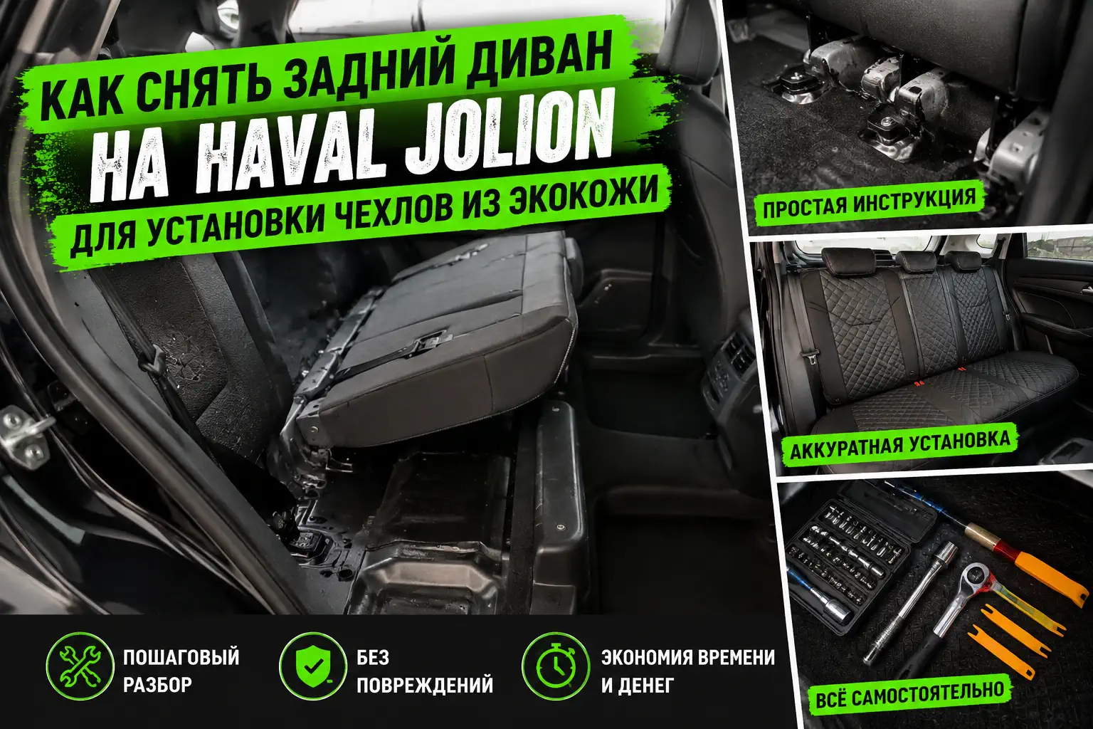

Зачем вообще снимать задний диван на Haval Jolion — и почему без этого хорошие чехлы нормально не поставить
С установкой чехлов на Haval Jolion многие сталкиваются уже в первые месяцы после покупки. И причина понятна: штатная ткань быстро собирает пыль, детские следы, шерсть животных и те самые загадочные пятна от кофе, которые появляются буквально «из воздуха». Особенно если машина используется каждый день. Именно поэтому чехлы из экокожи на Haval Jolion стали одним из самых популярных аксессуаров для этого кроссовера.
Но есть нюанс. Многие продавцы обещают «установку без снятия сидений». На практике это работает только с дешевыми универсальными накидками. Если же вы купили нормальные модельные чехлы из экокожи — с отдельными секциями, подлокотником, правильной утяжкой и плотной посадкой — задний диван Haval Jolion придется снимать. Иначе получите складки, перекосы и вечно вылезающие резинки.
Я сам через это проходил прошлой зимой. Купил комплект чехлов под оригинальный крой салона — черная экокожа с серой строчкой. Сначала решил «схитрить» и натянуть заднюю часть без демонтажа. Через час понял: затея так себе. Чехлы перекосило, боковые фиксаторы не встали, а подлокотник вообще выглядел как смятая сумка после отпуска. Пришлось разбирать всё заново.
И вот тут начинается самое интересное. Конструкция заднего дивана у Haval Jolion несложная, но есть несколько моментов, на которых новички регулярно косячат: пластиковые фиксаторы, скрытые крепления, усилие при снятии подушки... Один резкий рывок — и получите скрип пластика на ближайшие полгода.
Дальше разберем всё пошагово: как снять задний диван на Haval Jolion, какие инструменты понадобятся, где находятся крепления, как не сломать защелки и как потом правильно установить чехлы из экокожи без складок и перекосов.

Как снять нижнюю подушку заднего дивана на Haval Jolion
Шаг 1. Освободите салон
Звучит банально, но лучше убрать всё заранее:
- детские кресла;
- зарядки;
- коврики;
- мусор между сиденьями.
Шаг 2. Найдите точки фиксации
Сядьте на задний диван и проведите рукой между подушкой и полом. Примерно под коленями пассажиров находятся два фиксатора.
Вот где многие ошибаются: начинают тянуть середину дивана. Так делать не надо.
Нужно работать именно в зоне креплений.
Шаг 3. Резкое движение вверх
Беретесь двумя руками за нижний край подушки возле фиксатора и тянете вверх. Достаточно резко.
Первый щелчок обычно пугает — звук громкий. Но это нормально.
Повторяете действие со второй стороны.
После освобождения фиксаторов подушка немного подается вперед и спокойно снимается.
Что делать, если диван не выходит
Бывает, что фиксаторы сидят очень плотно. Особенно зимой.
Есть простой лайфхак:
- одной рукой слегка придавливаете подушку вниз;
- второй — резко тянете вверх.
Поверьте моему опыту, это работает лучше, чем бесконечные попытки «раскачать» сиденье.
Как снять спинку заднего сиденья Haval Jolion
После демонтажа нижней части доступ к креплениям спинки открывается почти полностью.
Где находятся болты крепления
В нижней части спинки расположены болты — обычно под головку на 12 или 14.
Сначала откручивается меньшая секция 40%, затем большая.
Почему именно так? Потому что большая часть частично перекрывает доступ к креплениям.
Снятие боковых направляющих
После откручивания болтов спинка не падает сама по себе. Ее удерживают боковые направляющие.
Дальше схема простая:
- Сложите спинку;
- Приподнимите вверх;
- Аккуратно выведите из направляющей.
