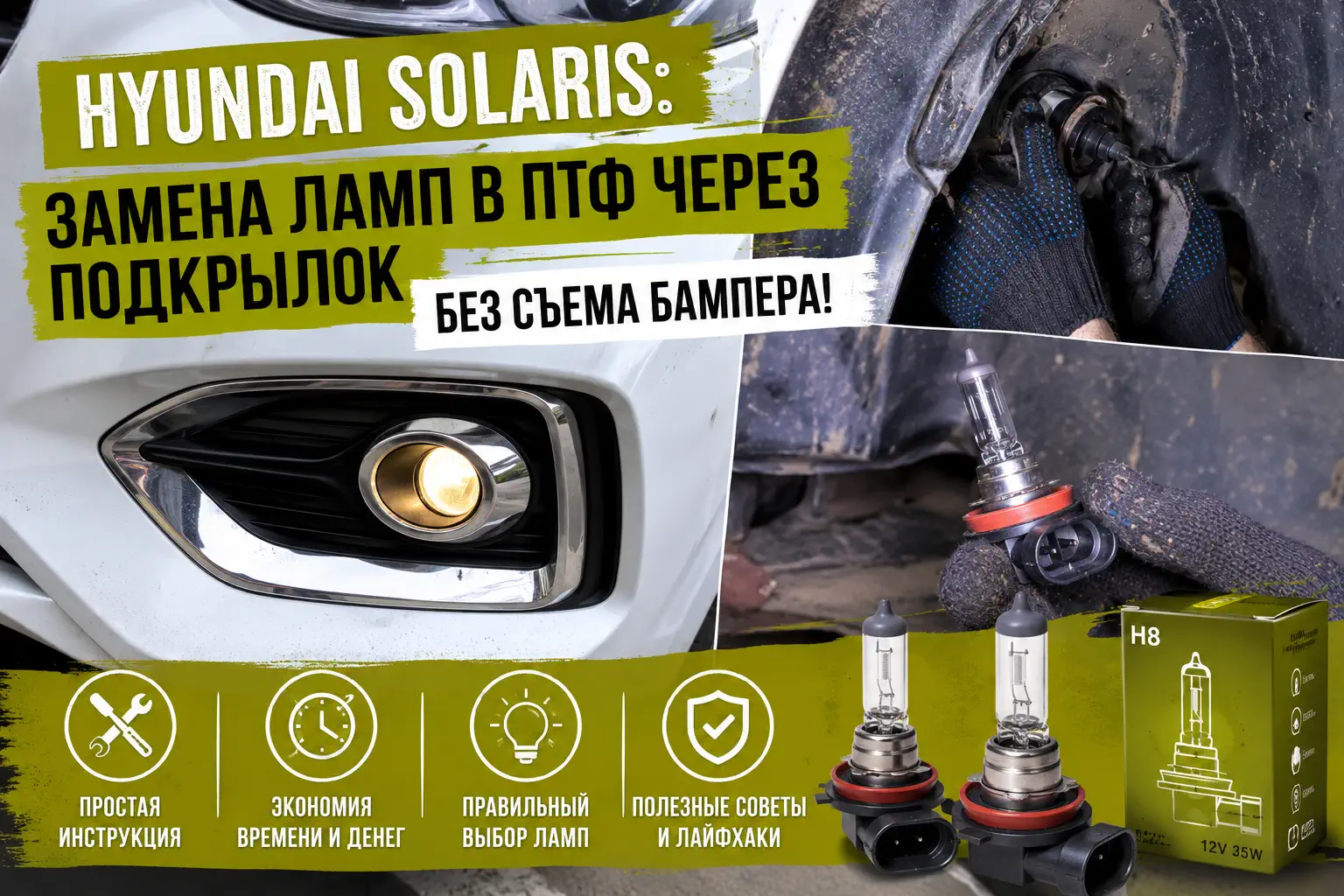

Почему владельцы Hyundai Solaris меняют лампы ПТФ через подкрылок — и не снимают бампер
Если противотуманная фара на Hyundai Solaris внезапно перестала светить, многие водители сразу представляют себе сервис, подъемник, снятие бампера и счет на несколько тысяч рублей. Хотя на деле всё куда проще. Да, заменить лампу в ПТФ можно буквально во дворе дома, через подкрылок, без демонтажа бампера и без сложного инструмента. Причем даже зимой — если руки не совсем “из плеч карманов”.
Я не раз сталкивался с этой процедурой на Solaris первого и второго поколения. И, честно говоря, первый раз сам полез под машину с опаской. Казалось, что без ямы и специнструмента ничего не получится. Но спустя 20 минут понял: большая часть “страшилок” вокруг замены ламп в противотуманных фарах Hyundai Solaris — обычное преувеличение.

Как заменить лампу в противотуманной фаре Hyundai Solaris без снятия бампера
Шаг 1. Подготавливаем автомобиль
Поставьте машину на ровную площадку.
- заглушите двигатель;
- включите ручник;
- выверните руль;
- выключите свет.
Шаг 2. Освобождаем подкрылок
Внутри колесной арки увидите несколько саморезов и пластиковых пистонов.
Обычно достаточно:
- открутить 2–3 самореза;
- аккуратно отогнуть подкрылок.
Шаг 3. Находим патрон лампы ПТФ
За подкрылком увидите заднюю часть противотуманной фары.
Дальше:
- отсоединяем разъем питания;
- поворачиваем лампу против часовой стрелки;
- вытаскиваем лампу.
Шаг 4. Устанавливаем новую лампу
Берем новую лампу ПТФ Hyundai Solaris и:
- не касаемся колбы руками;
- вставляем в посадочное место;
- фиксируем поворотом;
- подключаем питание.
Шаг 5. Собираем всё обратно
Возвращаем подкрылок на место, закручиваем саморезы и устанавливаем клипсы.
Всё. На практике вся замена лампы ПТФ через подкрылок занимает:
- 10–15 минут у опытного человека;
- 20–40 минут у новичка.
