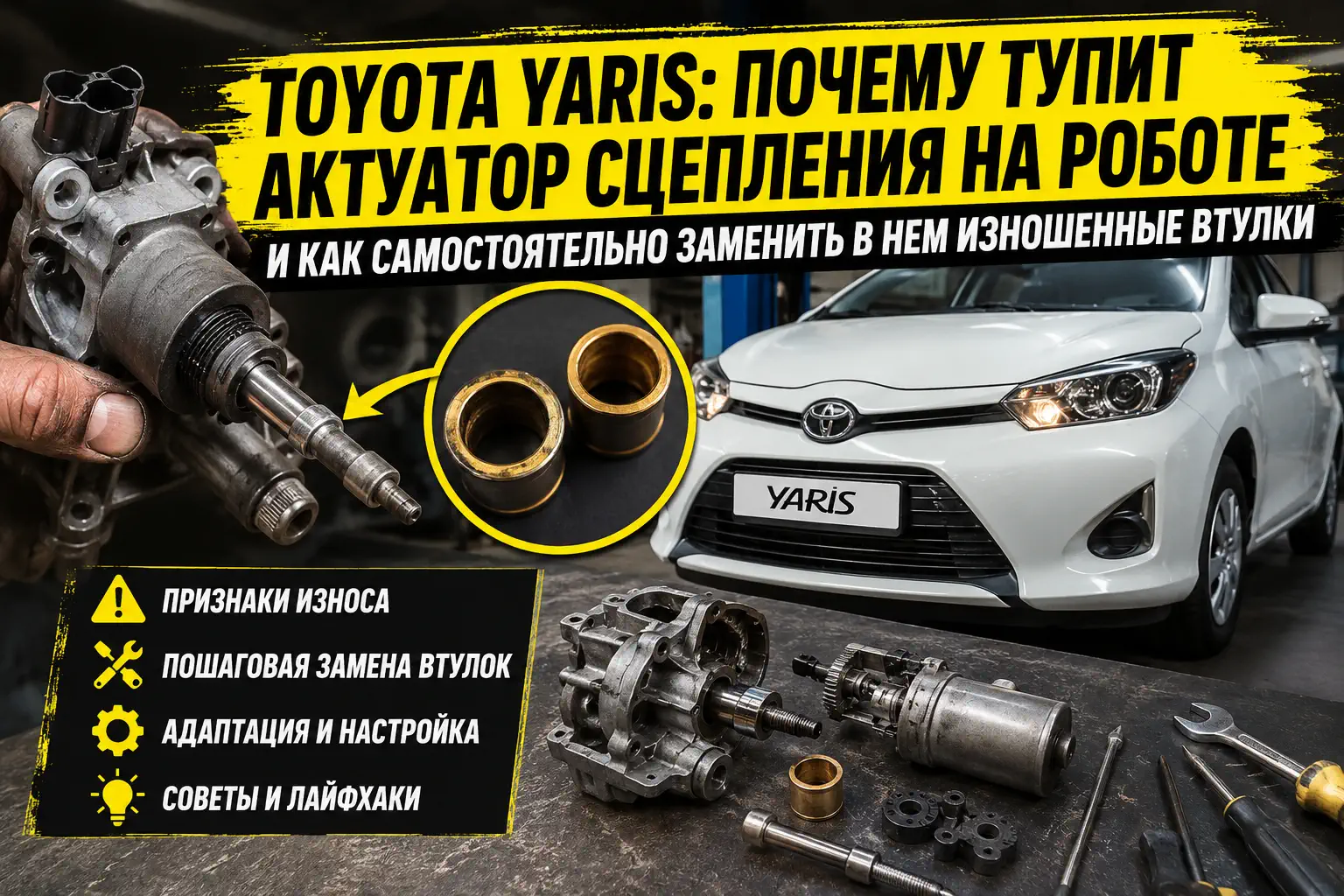

Главная причина: износ втулок актуатора сцепления
Внутри актуатора есть вал и направляющие втулки. Со временем они изнашиваются. Особенно если:
  • автомобиль часто ездит по пробкам;
  • сцепление уже подношено;
  • водитель любит резкие старты;
  • актуатор давно не обслуживался.
Из-за люфта вал начинает ходить с перекосом. Электромотор актуатора работает тяжелее, положение сцепления определяется неправильно, а блок управления коробкой получает хаотичные данные.
В результате:
  • передачи включаются с задержкой;
  • робот «задумывается»;
  • появляются рывки;
  • машина может уходить в аварийный режим.

Какие втулки стоят в актуаторе сцепления Toyota Yaris
Обычно изнашиваются:
  • бронзографитовые втулки;
  • пластиковые направляющие;
  • посадочные места в корпусе.
LSI-ключ: ремонт актуатора Toyota Yaris своими руками
Я пробовал разные варианты восстановления:
| Вариант | Плюсы | Минусы |
| Оригинальные втулки | Максимальная точность | Сложно найти |
| Токарные бронзовые | Долговечность | Требуется точная подгонка |
| Фторопласт | Тихая работа | Быстрее изнашивается |
| Китайские ремкомплекты | Дешево | Качество непредсказуемо |
Честно? Лучше всего у меня показали себя качественные бронзовые втулки, выточенные токарем под конкретный вал.
Да, чуть дороже. Но потом забываешь о проблеме надолго.

Разборка актуатора сцепления MMT
Когда впервые разбираешь актуатор Toyota Yaris — ожидаешь увидеть что-то сложное. А внутри довольно понятный механизм.
Но мелкий. Очень.
На что обратить внимание
После вскрытия проверяем:
  • люфт вала;
  • выработку втулок;
  • состояние шестерен;
  • наличие металлической пыли;
  • износ дорожек.
Чаще всего картина выглядит так:
  • втулки овальные;
  • вал болтается;
  • смазка высохла;
  • внутри много грязи.
Иногда втулка буквально рассыпается в руках.
У меня однажды была ситуация, когда втулка стерлась настолько, что вал начал тереть корпус. Клиент уже морально готовился покупать коробку… а проблема решилась за вечер в гараже.
Как заменить втулки актуатора сцепления своими руками
Демонтаж старых втулок
Тут главное — не спешить.
Старые втулки:
  • выпрессовываем;
  • аккуратно выбиваем через оправку;
  • не повреждаем корпус.
Если корпус алюминиевый — особенно осторожно.
Подбор новых втулок
Вот где многие ошибаются.
Нельзя брать втулку «примерно такого размера».
Нужна точность.
Проверяем:
  • внутренний диаметр;
  • наружный диаметр;
  • длину;
  • тепловой зазор.
Иначе актуатор либо заклинит, либо люфт останется.
Установка новых втулок
Перед установкой:
  • очищаем посадочные места;
  • убираем стружку;
  • наносим немного смазки.
Втулка должна входить ровно. Без перекоса.
После установки вал должен двигаться:
  • свободно;
  • без люфта;
  • без закусываний.
Если чувствуется даже легкое подклинивание — переделывайте сразу.
Потом будет поздно.
