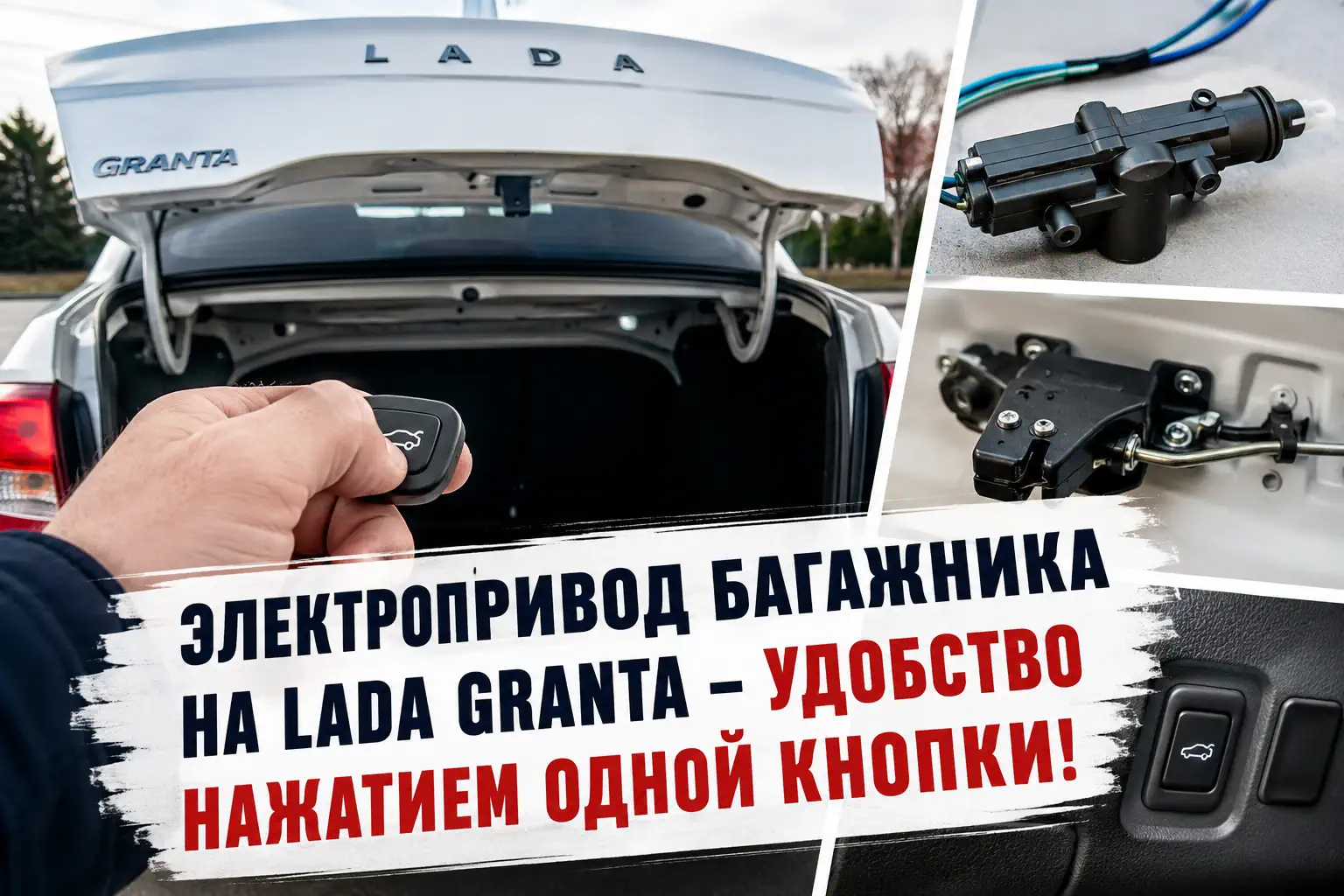

Электропривод багажника Granta: пошаговая установка
Теперь самое интересное.
Шаг 1. Демонтаж обшивки
Снимаем:
  • пластиковые клипсы;
  • внутреннюю обшивку крышки;
  • декоративные элементы.
Не тяните резко.
Клипсы Granta иногда держатся как будто на клятве вечной верности кузову.
Я сам на этом обжигался. Однажды спешил — сломал две штуки.
Шаг 2. Демонтаж штатного замка
Откручиваем:
  • крепеж;
  • тягу;
  • фиксатор.
После снятия осмотрите механизм.
Если замок имеет следы коррозии — лучше заменить сразу.
Шаг 3. Установка активатора
Тут важно соблюдать геометрию.
Тяга должна:
  • двигаться свободно;
  • не изгибаться;
  • не цепляться.
Если поставить привод под углом, механизм начинает работать с усилием.
Потом появляются жалобы:
«Щелкает, но не открывает».
А причина банальна.
Шаг 4. Прокладка проводки
Провода прокладываем:
от крышки багажника → через штатную гофру → в салон.
Используйте:
  • изоленту;
  • гофру;
  • пластиковые стяжки.
Не оставляйте провод болтаться.
Однажды видел Granta, где провод перетерло через четыре месяца. И да... произошло это именно зимой.
