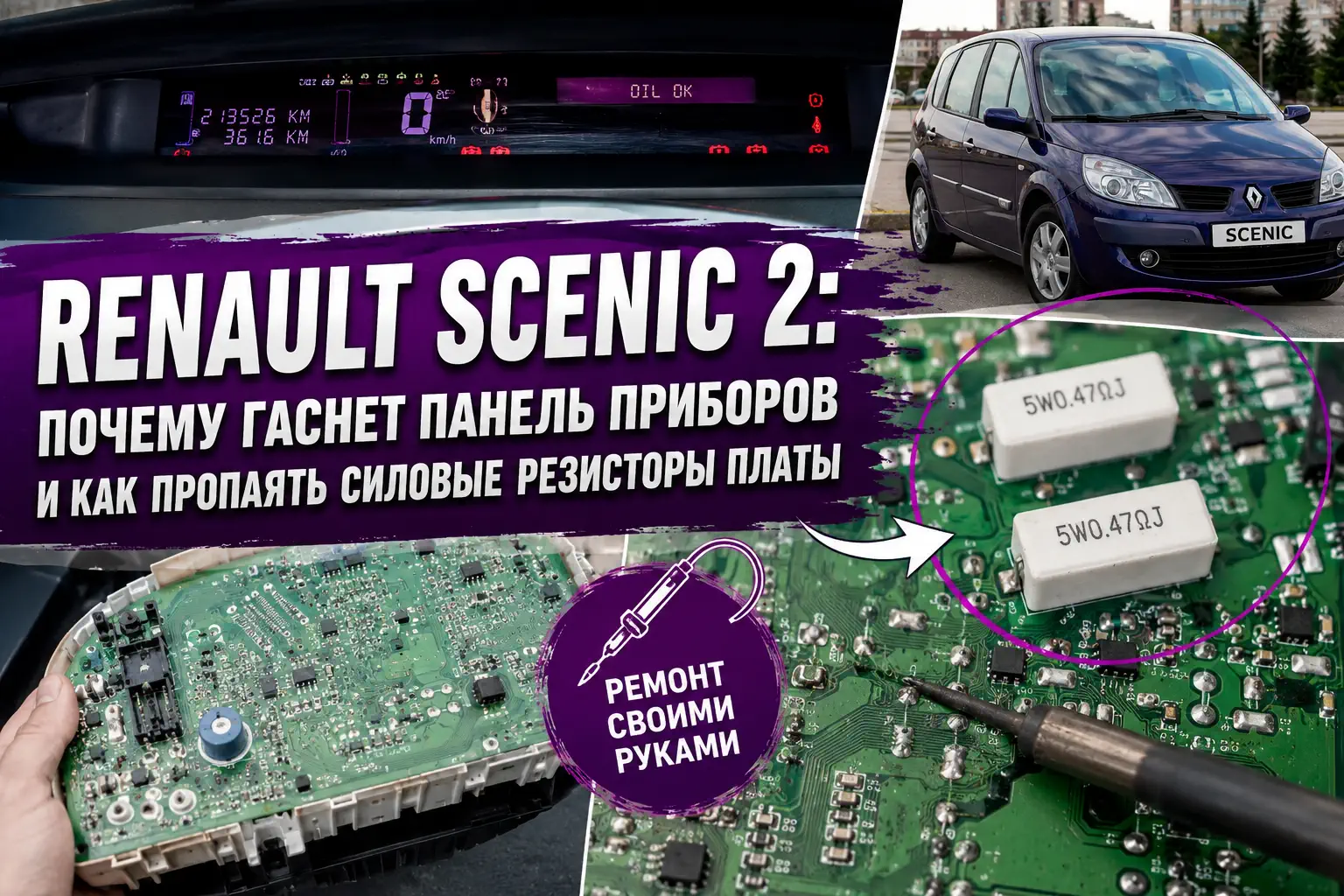

Как найти проблемные силовые резисторы
После разборки корпуса открывается сама плата.
Осматриваем внимательно.
Подозрительные места:
  • матовый припой;
  • кольцевые трещины;
  • потемнения;
  • микроскопические разрывы вокруг ножек элементов.
Иногда дефект почти незаметен.
Был случай, когда трещина выглядела как тонкий волосок. Без увеличительного стекла ее невозможно было заметить.
Особенно внимательно проверяйте:
  • крупные резисторы;
  • трансформатор питания;
  • разъемы;
  • силовые дорожки.
Как пропаять силовые резисторы платы Renault Scenic 2
Вот мы добрались до главного.
Ремонт панели приборов Renault Scenic 2 своими руками вполне реален, если есть минимальный опыт обращения с паяльником.
Понадобится:
  • паяльник 25–40 Вт;
  • качественный припой;
  • флюс;
  • оплетка для удаления старого припоя;
  • увеличительное стекло.
Порядок работы
Шаг 1
Удаляем старый припой.
Не нужно просто греть сверху и добавлять новый слой. Старый материал может уже потерять свойства.
Шаг 2
Наносим немного флюса.
Шаг 3
Пропаиваем контакты.
Припой должен:
  • равномерно распределиться;
  • образовать гладкую поверхность;
  • не создавать комков.
Шаг 4
Проверяем соседние соединения.
Очень часто рядом обнаруживаются дополнительные трещины.
