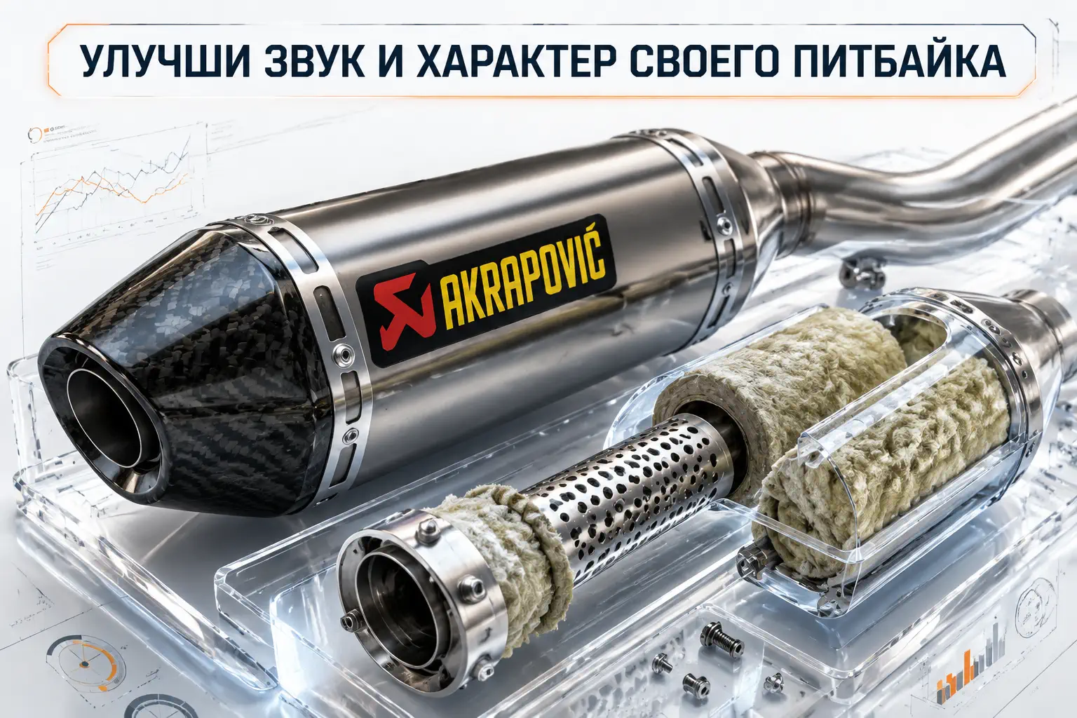

Как работает прямоточный выхлоп на питбайке
Прямоточный глушитель получил своё название из-за конструкции. Внутри такой системы нет большого количества перегородок, которые сильно замедляют поток выхлопных газов. Обычно используется перфорированная труба, вокруг которой находится звукопоглощающий материал.
Основные элементы прямоточной банки
| Элемент | Назначение |
| Корпус банки | Защищает внутренние элементы и формирует внешний вид |
| Перфорированная труба | Пропускает поток газов и снижает сопротивление |
| Набивка | Поглощает звуковые волны |
| Торцевые крышки | Соединяют конструкцию и удерживают внутренности |
На практике хороший прямоток работает не как «труба вместо глушителя», а как правильно рассчитанный акустический фильтр. Тут уж как фишка ляжет: дешёвая пустая банка даст только неприятный металлический рев, а качественная конструкция создаст плотный спортивный звук.

Замена набивки из базальтовой ваты: зачем это нужно
Один из самых недооценённых этапов обслуживания — замена наполнителя внутри глушителя. Многие владельцы думают: если банка целая, значит всё работает. Но набивка постепенно выгорает от температуры и давления.
Базальтовая вата для глушителя считается одним из наиболее практичных материалов для спортивных выхлопных систем. Она производится из вулканической породы, выдерживает высокие температуры и хорошо сохраняет структуру.
Преимущества базальтовой ваты
  • высокая термостойкость;
  • устойчивость к вибрациям;
  • долгий срок службы;
  • хорошее поглощение высоких частот звука;
  • меньший риск быстрого разрушения по сравнению с дешёвой стекловатой.
Вот вам маленький практический инсайд: не стоит набивать банку слишком плотно. Многие пытаются сделать глушитель максимально тихим и буквально утрамбовывают материал внутрь. В итоге поток газов ухудшается, температура растёт, а сама набивка быстрее разрушается.
Как правильно заменить набивку в прямоточном глушителе
Подготовка инструментов
  • новая базальтовая вата;
  • заклёпки или крепёж для сборки корпуса;
  • дрель;
  • перчатки;
  • защитная маска;
  • очиститель от нагара.
Пошаговый процесс
  • Снимите банку с питбайка и дождитесь полного остывания.
  • Аккуратно разберите торцевую часть глушителя.
  • Удалите старую набивку.
  • Очистите перфорированную трубу от нагара.
  • Равномерно оберните трубу новым материалом.
  • Зафиксируйте набивку специальной сеткой или термостойкой проволокой.
  • Соберите корпус и установите банку обратно.
После первого запуска возможен небольшой дым — это нормально. Новая набивка постепенно адаптируется к температуре.
