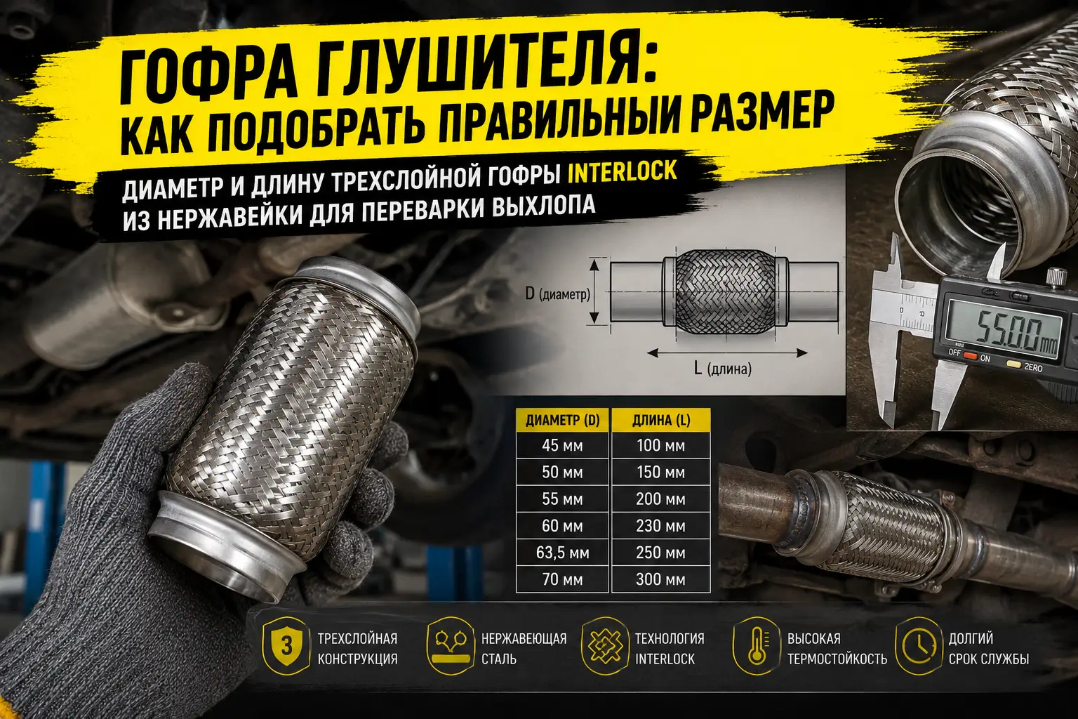

Как правильно измерить диаметр гофры
Диаметр гофры — это один из самых критичных параметров. Если он подобран неправильно, гофра будет либо слишком свободно сидеть в системе (и быстро износится), либо слишком туго (и порвётся от напряжения).
Что вам понадобится:
  • Штангенциркуль (лучше цифровой);
  • Рулетка или линейка;
  • Фонарик (чтобы лучше видеть).
Пошаговая инструкция:
1. Определите место установки гофры
Гофра обычно устанавливается в одном из трёх мест:
  • Между выпускным коллектором и катализатором (самая горячая зона);
  • Между катализатором и резонатором;
  • Между резонатором и глушителем.
Важно: гофра должна устанавливаться как можно ближе к двигателю, чтобы максимально эффективно гасить вибрации.
2. Измерьте внутренний диаметр трубы
Возьмите штангенциркуль и измерьте внутренний диаметр трубы, к которой будет привариваться гофра. Если штангенциркуля нет, можно использовать рулетку, но точность будет ниже.
Пример: на моём Ford Focus диаметр трубы перед катализатором составляет 57 мм. Значит, мне нужна гофра с внутренним диаметром 57 мм.
3. Учтите толщину стенки трубы
Если вы измеряете внешний диаметр трубы, не забудьте вычесть толщину стенки (обычно 1,5–2 мм). Например, если внешний диаметр трубы 60 мм, а толщина стенки 2 мм, то внутренний диаметр будет 56 мм.
4. Выберите гофру с подходящим диаметром
Гофры обычно выпускаются с шагом в 5 мм: 45 мм, 50 мм, 55 мм, 60 мм и так далее. Если ваш диаметр трубы 57 мм, выбирайте гофру 55 мм или 60 мм. Лучше взять с небольшим запасом (60 мм), чтобы гофра не была слишком натянута.
Важно: если диаметр гофры больше диаметра трубы, её можно обжать с помощью специального инструмента. Если меньше — придётся искать другую гофру.
Как правильно измерить длину гофры
Длина гофры — это второй критичный параметр. Если гофра слишком короткая, она будет постоянно находиться в растянутом состоянии и быстро порвётся. Если слишком длинная — будет болтаться и стучать о кузов.
1. Измерьте расстояние между трубами
Гофра устанавливается между двумя жёсткими трубами выхлопной системы. Измерьте расстояние между ними в том месте, где будет стоять гофра.
Пример: на моём Volkswagen Golf расстояние между трубами перед резонатором составляет 120 мм.
2. Учтите рабочую длину гофры
Гофра не должна быть растянута или сжата в состоянии покоя. Её рабочая длина (длина в свободном состоянии) должна быть на 10–20 мм меньше, чем расстояние между трубами.
Формула:
Рабочая длина гофры = Расстояние между трубами — 10–20 мм
Пример: если расстояние между трубами 120 мм, то рабочая длина гофры должна быть 100–110 мм.
3. Проверьте длину старой гофры
Если старая гофра ещё не снята, измерьте её длину в свободном состоянии. Это поможет подтвердить ваши расчёты.
4. Выберите гофру с подходящей длиной
Гофры обычно выпускаются с шагом в 10 мм: 80 мм, 90 мм, 100 мм и так далее. Если ваша расчётная длина 105 мм, выбирайте гофру 100 мм или 110 мм. Лучше взять немного короче, чем длиннее.
