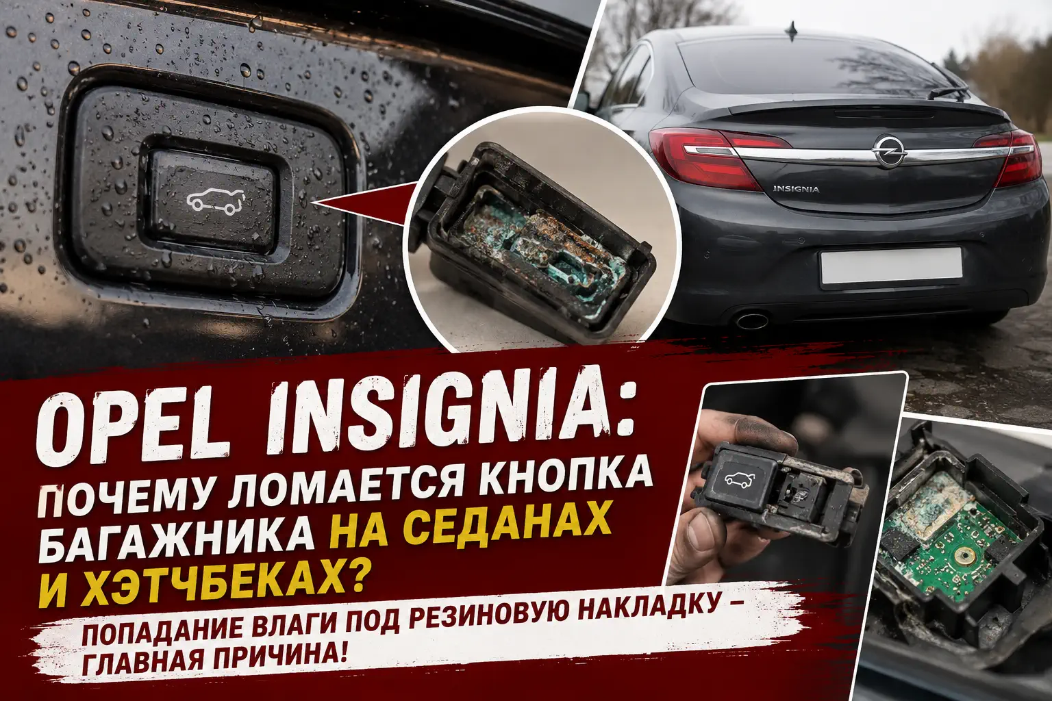

Почему кнопка открытия багажника Opel Insignia выходит из строя
Если коротко — виноваты вода, грязь и неудачная конструкция уплотнения. Причём сама кнопка багажника Opel Insignia сделана не сказать что плохо. Но есть один слабый элемент: резиновая накладка.
Со временем резина:
  • трескается;
  • теряет эластичность;
  • отходит от корпуса;
  • начинает пропускать влагу.
А дальше начинается цепочка проблем.
Как влага попадает внутрь кнопки
Многие думают, что вода проникает только после мойки высоким давлением. На практике всё хуже.
Влага попадает:
  • после дождя;
  • из-за конденсата зимой;
  • при перепадах температуры;
  • через микротрещины в резине;
  • после неаккуратной мойки задней части автомобиля.
Особенно страдают машины, которые:
  • живут на улице;
  • редко моются зимой;
  • эксплуатируются в сыром климате;
  • имеют возраст 8+ лет.
И вот тут начинается самое интересное. Внутри кнопки расположен обычный микропереключатель. Контакты у него мелкие, защиты почти нет. Немного влаги — и появляются окислы. А затем:
  • кнопка перестаёт реагировать;
  • срабатывает через раз;
  • багажник открывается сам;
  • перегорает предохранитель;
  • появляется ошибка по замку багажника.
Да-да, были случаи, когда владельцы начинали искать проблему в блоке BCM или электропроводке, а виновником оказывалась маленькая кнопка под резинкой.

Ремонт кнопки багажника Opel Insignia — реально ли восстановить
Хорошая новость: в большинстве случаев ремонт возможен. Плохая — не всегда надолго.
Тут всё зависит от степени повреждения.
Когда кнопку можно спасти
Если проблема появилась недавно, обычно помогают:
  • разборка;
  • очистка контактов;
  • удаление окислов;
  • обработка очистителем контактов;
  • герметизация корпуса.
Я однажды восстановил кнопку буквально за вечер в гараже. Разобрал, почистил спиртом и мягкой щёткой, просушил феном, затем прошёлся диэлектрической смазкой. После этого узел прожил ещё почти два года.
Но есть нюанс...
Когда нужна замена кнопки багажника
Если:
  • контакты сгнили;
  • лопнула мембрана;
  • разрушился микрик;
  • корпус треснул;
  • резина полностью задубела —
ремонт уже становится временной мерой.
В таких случаях лучше заменить кнопку открытия багажника Opel Insignia полностью.

Пошаговая инструкция
  • Откройте багажник.
  • Снимите внутреннюю обшивку крышки.
  • Отсоедините разъём кнопки.
  • Открутите крепления декоративной планки.
  • Аккуратно извлеките кнопку.
  • Осмотрите резиновую накладку и контакты.
И тут часто открывается удивительная картина: внутри вода, ржавчина и зелёный налёт. Иногда кажется, будто деталь пролежала в болоте.
