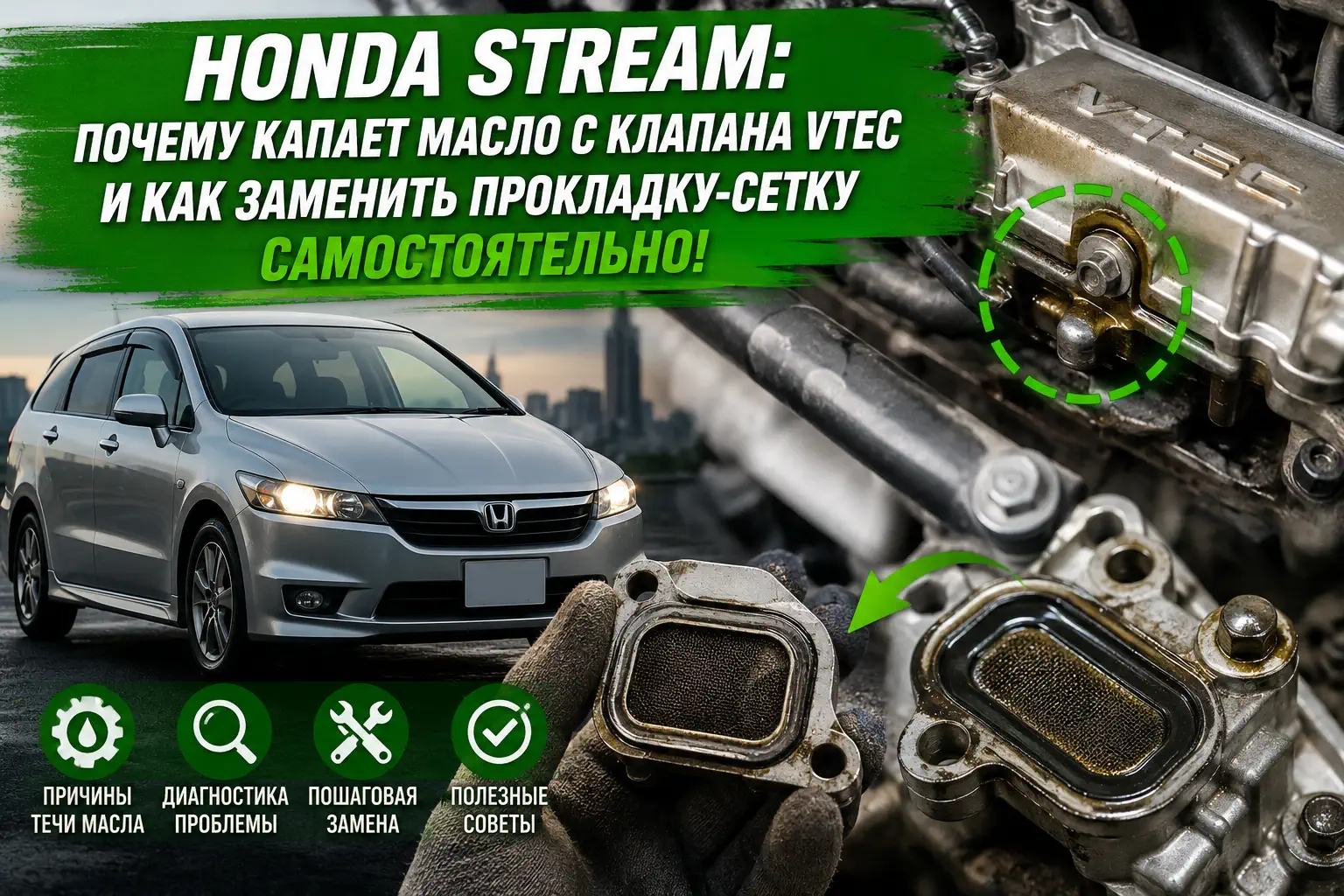

Что такое клапан VTEC и зачем ему прокладка-сетка
Система VTEC (Variable Valve Timing and Lift Electronic Control) — фирменная разработка Honda для изменения фаз и высоты подъема клапанов. Если говорить по-простому, двигатель умеет работать в разных режимах: спокойно и экономично на низких оборотах, а потом резко оживать после 4000–5000 об/мин.
Именно клапан VTEC управляет подачей масла в механизм переключения фаз.
А теперь важный момент.
Масло в этом узле находится под давлением. И чтобы грязь не попадала внутрь системы, Honda поставила специальную прокладку с металлической сеткой-фильтром. Она одновременно:
  • герметизирует соединение;
  • фильтрует масло;
  • удерживает давление внутри системы VTEC.
Со временем резина дубеет от температуры. Особенно если двигатель регулярно перегревается или масло меняют редко. Итог предсказуем: появляется течь масла VTEC Honda Stream.

Снятие клапана VTEC
Отключите разъем клапана.
Затем аккуратно открутите болты крепления.
Иногда клапан “прикипает”. Не поддевайте отверткой как ломом — можно повредить поверхность ГБЦ.
Лучше слегка покачивать корпус руками.
Осмотр старой прокладки
И вот тут обычно начинается самое интересное.
Старая прокладка часто:
  • дубовая;
  • потрескавшаяся;
  • деформированная;
  • с забитой сеткой.
Один раз я достал прокладку, которая буквально рассыпалась в руках. Причем владелец до этого полгода искал источник утечки масла Honda Stream.
Очистка посадочного места
Используйте очиститель карбюратора или обезжириватель.
Поверхность должна быть:
  • сухой;
  • чистой;
  • без остатков старого герметика.
НЕ используйте наждачку.
Установка новой прокладки
Установите новую прокладку-сетку в правильном положении.
Сетка должна сидеть ровно.
Некоторые пытаются мазать герметиком. Не нужно. Оригинальная конструкция работает без него.
Обратная сборка
Закрутите болты крест-накрест.
